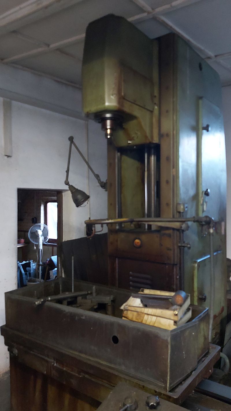

Mám vo výhľade pre mňa novú technológiu - honovanie.
mám na ruke mašinu SZS 200/500, stroj z bývalého DDR. Cieľ je honovanie valcov spaľovacích motorov.
je tu niekto ochotný podeliť sa o vedomosti? mám k stroju návod aj dokumentáciu, tak údržbu a prvotné spustenie stroja by som zvládol. Ale čo s nástrojmi? ku stroju sú hlavy, ale tie sú mnohokrát prekladané a takmer všetky majú poškodené kamene. dá sa takáto hlava renovovať? alebo je treba kúpiť nové lišty, prípadne celé hlavy?

Nazdar, 500 je rozsah zvislej oscilacie?
Keď to rozbehas, čas od času potrebujeme honovat rúry, priemery do 200mm.

Max. pohyb je 620mm podla dokumentacie.

jergus.balaz píše: 19. 1. 2023, 7:39 Nazdar, 500 je rozsah zvislej oscilacie?
500x500 je divný - protože první číslo pokud si pamatuju bylo max. díra, druhý zdvih - a půlmetrovou hlavu - to by ta mašina musela být asi tak 5x :lol: větší než na tý fotce.
Jinak první veselí vznikne, až zjistí, kolik je náplň oleje a co ten olej stojí.
Hlavy (lišty) to samý.
Prostě to je velká mašina (do díry do 200) a tak tomu bude ekonomika přesně odpovídat.
Teda samozřejmě pokud plánuje generálkovat Sulzery do námořních lodí, tak to nějakou logiku jistě má.

Náplň oleju hydrauliky aj chladenia som už zistil. spolu 470 litrov.
v názve som spravil preklep, správne to má byť 200/500, ako píše sančo.
práve ekonomika je ten faktor, ktorý rozhodne či do toho pôjdeme. len presťahovanie mašiny, vrátane rozoberania strechy na starej dielni bude riadna suma.
existujú v našich končinách aj menšie mašiny? v podstate sa budú robiť otvory do priemeru 100mm a výšky do 200mm.

r4cv píše: 20. 1. 2023, 7:07 Náplň oleju hydrauliky aj chladenia som už zistil. spolu 470 litrov.
Hydraulika je celkem jedno - tam můžeš nalejt cokoli, co teče, má rozumnou viskozitu a je čistý. Je to stará mašina, a žádná složitost takže ta hydraulika je triviální.
Problém je ta honovací náplň, protože u jakékoli honovačky je výsledek pevně daný kamenama a olejem, geometrie hlavou, rozměry doměřováním (mašinou).
Takže to bude fungovat přesně podle kamenů a toho, co do toho naleješ.
Jinak to je spíš seriová mašina a rozhodně ne malá, proto jsou taky tyhle honovačky tak levný - protože na současnou serií to nikdo kdo je při smyslech nekoupí, na kusovku (opravy) si každý kdo to potřebuje koupí Sunnena, nebo Nagela nebo Delapenu (podle toho co chce dělat a jak velký věci).
Malý rozumný honovačky se pokud vím v východním bloku nikdy nedělaly, nástroje byly tehdy čistá katastrofa (benátky tehdy dělaly asi tak 2 :lol: :lol: typy kamenů, jakmile kdokoli cokoli potřeboval jinýho, tak jedině zákaznicky a domluva jako s kozou na ledě).
Proto taky už za komunistů když někdo chtěl (typicky zbrojní výroba nebo letecká) rozumnou malou honovačku, tak to vždy bylo martyrium s PZO a skončilo to buď u Sunnena a nebo Nagela.

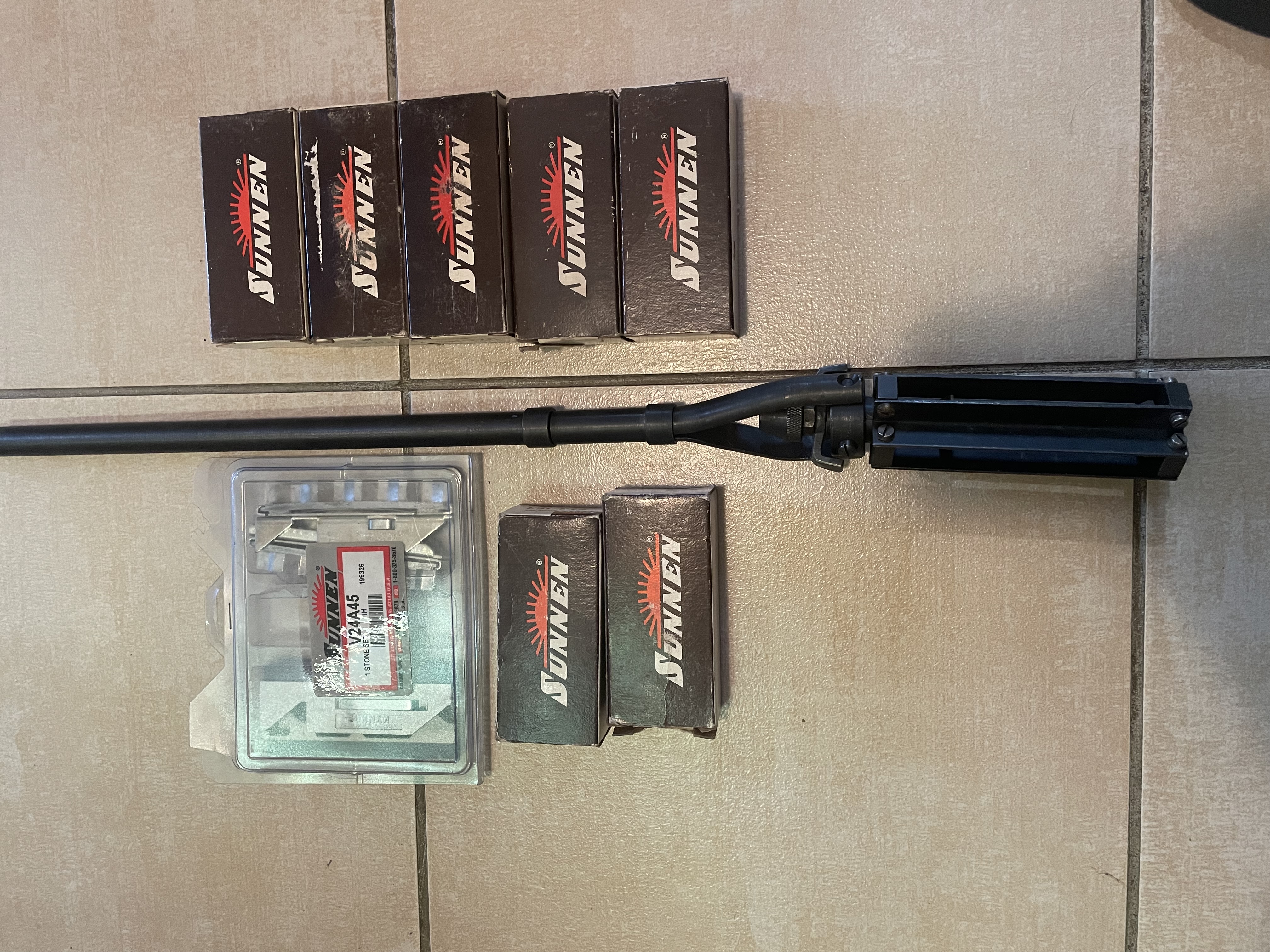

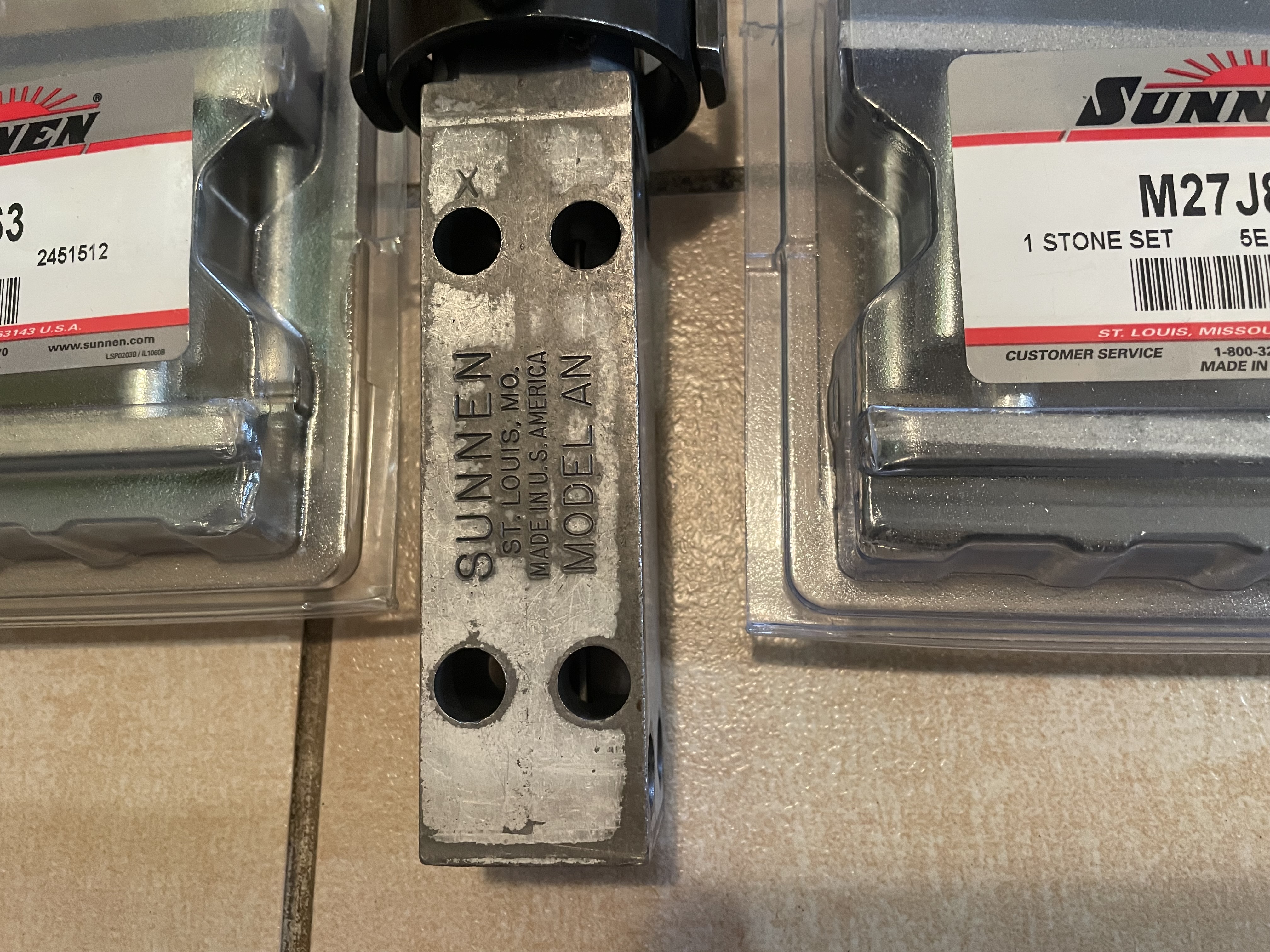

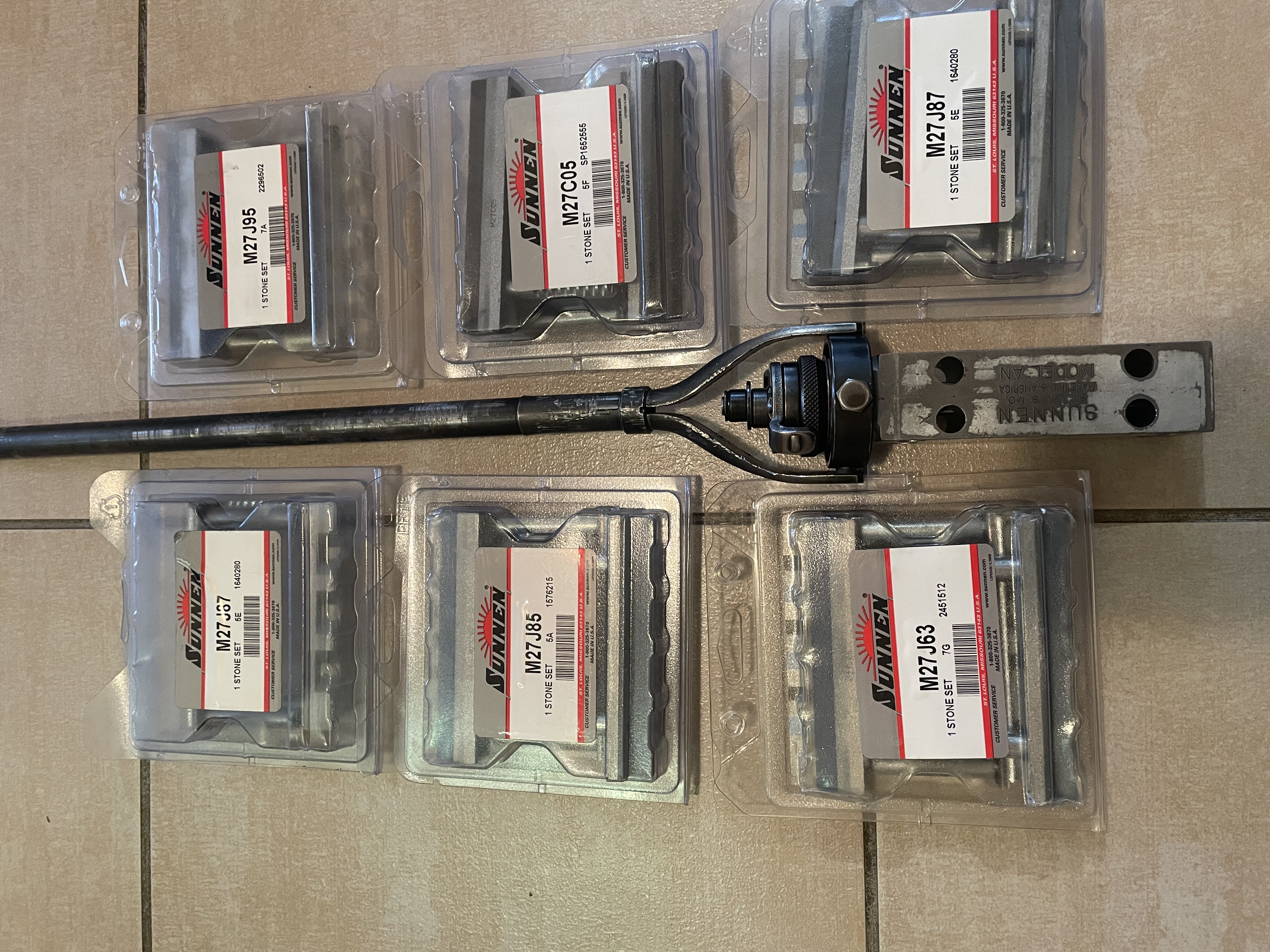

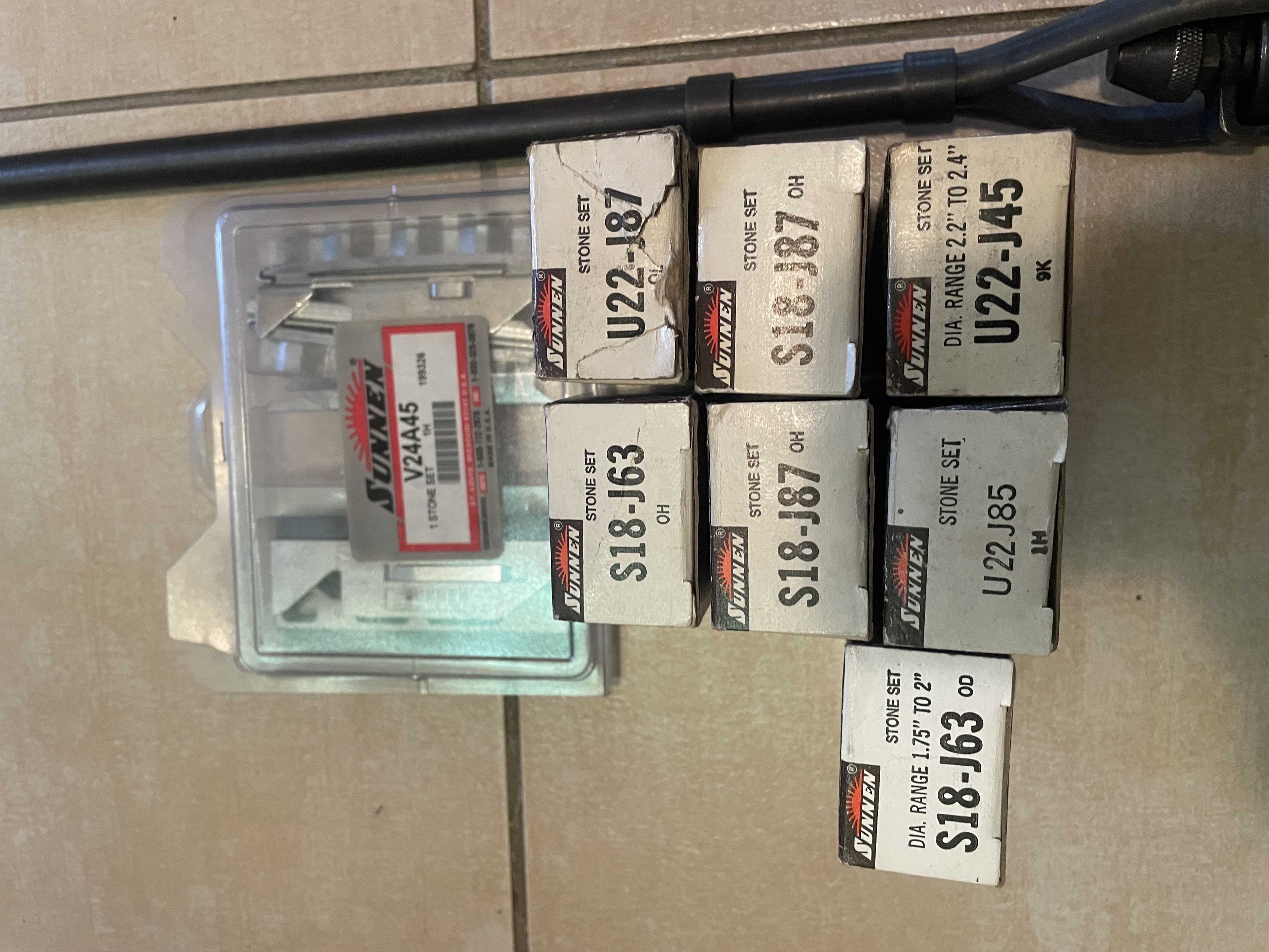

Mam dvě sady honovacích hlav které už nevyužiji, tak kdyby někdo měl zájem můžeme se nějak dohodnout😁
Příspěvky: 2708
27. 1. 2024, 4:33
rovina85 píše: 27. 1. 2024, 9:34 Mam dvě sady honovacích hlav které už nevyužiji, tak kdyby někdo měl zájem můžeme se nějak dohodnout😁
