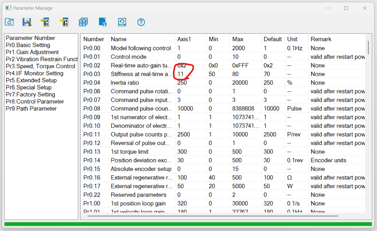

Ahojte,
chtěl jsem se zeptat, zda někdo tady používá tyto motory?
https://www.omc-stepperonline.com/t6-se ... 0h2b3-m17s
Snažím se ho naladit a postupuji podle návodu. Problém nastává v okamžiku kdy mám ladit hodnotu Pr0.03
Tato hodnota se má pohybovat mezi 50 až 80.

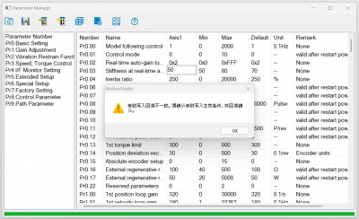

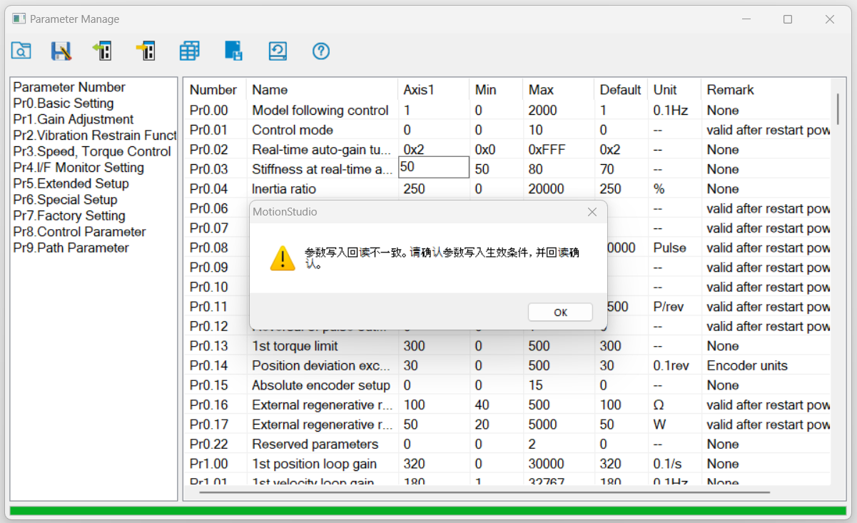

Pokud se snažím hodnotu jakkoliv upravit z aplikace přes PC nebo ručně přes tlačítka a displej na driveru, tak se okamžitě tato hodnota změní na 11.
Při obnovení továrního nastavení se tato hodnota vrátí na 70, ale opět při jakémkoliv pokusu o změnu se parametr Pr0.03 vrátí na 11.
Když už se Pr0.03 dostane na 11, tak přes driver mohu tuto hodnotu měnit, ale když už se dostanu na 20, tak motor spadne do chyby.
Když už se Pr0.03 dostane na 11, tak přes PC aplikaci se s tím nedomluvím protože je to mimo rozsah 50 až 80.
