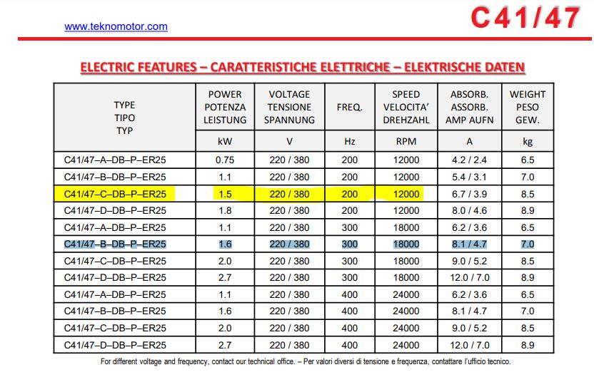

Na tech novych Teknomotor strankach jsem ani nenasel 1.6kW 4147 s ER25 a 200Hz (12000rpm). Koukal jsem jeste do stareho katalogu a tam take takova varianta neni.
Bud je 1.6kW 300Hz a nebo 1.5kW 200Hz. Viz obrazek a link. Ono je i docela mozne ze dodavali ISELu zakaznicky model. Taky jsem zazil na Teknomotor stitku preznacene mensi vreteno C3140 na model z rady NC35...nedivil bych se nicemu.
Jestli se ti nechce to vreteno kvuli tomu kuchat, coz chapu, tak muzes zkusit napsat dotaz italum. Prilozil bych fotku vretene a stitku, model stroje na kterem to je osazeno a zeptal bych se jednoduse jake jsou Base rpm a jake Max rpm.

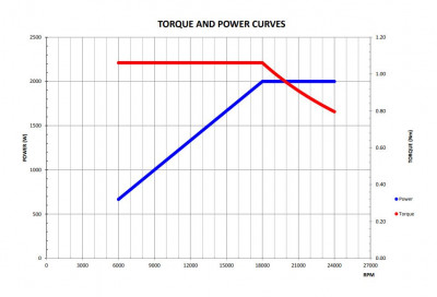

Tak takova kombinace by mela byt jen jedna a to ta C41470272 (4147C-DB-P-ER25-RH) a to by melo umet Max rpm 18000rpm.
Takze by ti melo stacit nastavit lomenou charakteristiku na obycejnem U/f skalarnim menici. Prvni bod base frekvence 200Hz na base napeti, druhy bod max frekvence 300Hz na tomtez napeti.
Mel bys pak dostat momentove rychlostni charakteristiku typu "konstantni vykon" viz obr.
(kdybys mohl nastavit jen primou U/f rovnou na 300Hz a base napeti, tak to bude taky fungovat, ale prijdes o cast momentu v tech spodnich dvou tretinach otacek.)

Oooo. No to by bolo samozrejme výborné! Môžem skúsiť pobabrať hodnoty v meniči, priznám sa že veľký expert na to niesom. Klasika nastavenie v rýchlonastavovacom menu som zvládol, tak pozriem manuál či také nastavenie aké píšeš nebude trochu cez moje možnostiDawe píše: ↑25. 2. 2023, 9:47 Jsem slepej, vsak pises ze mas 1.5kW 200Hz.![]()
