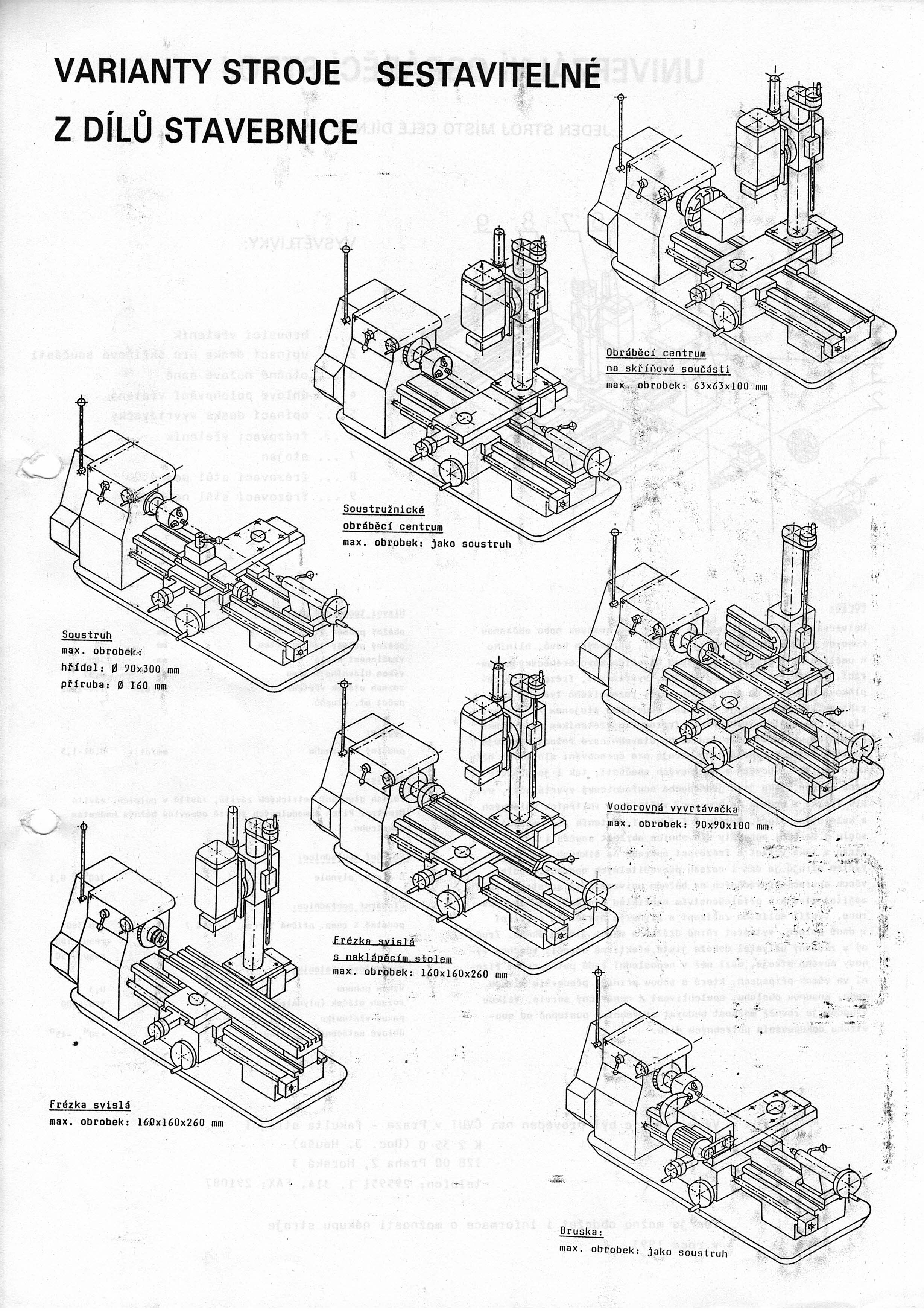

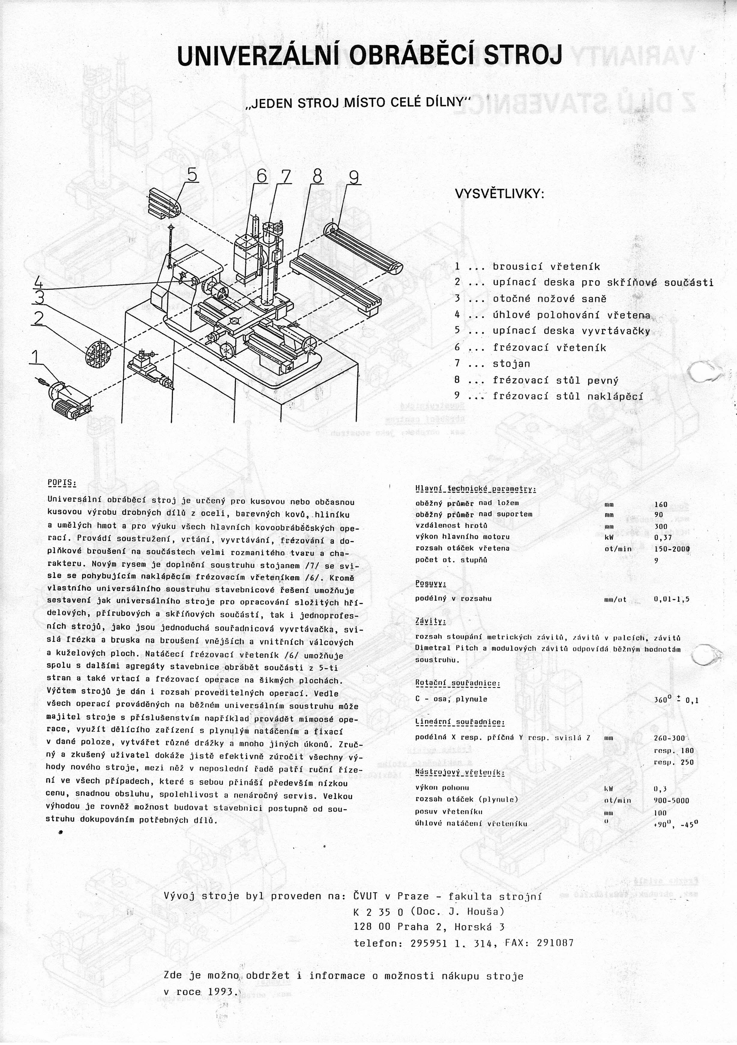

Jo a k těm "stavebnicím" - ty se měly dělat v spolupráci s ČVUT, na bázi z tý 16 a existoval k tomu i takový A4 papír - byl to takový "jakoobtah" maximatu - ale jestli se z toho něco zrealizovalo do finálu to bych byl opatrný - protože v serií to tehdy rozhodně neběželo - si dodnes pamatuju na tu komunikaci s kozou na ledě
Papír je z roku 93.
Už si to moc nepamatuju, ale to prodloužené lože mi připadalo spíše jako modifikace MN80. Dokonce jsem ho měl chvíli doma na oměření. V té době jsem kupoval dvě SU16 do školních dílen a myslím, že to prodloužené bylo jiné - "kulatější".
Ta spolupráce s ČVUT byl soukromý kšeft zakladatele Mikronexu, ale nakonec to nějak vyhnilo.
