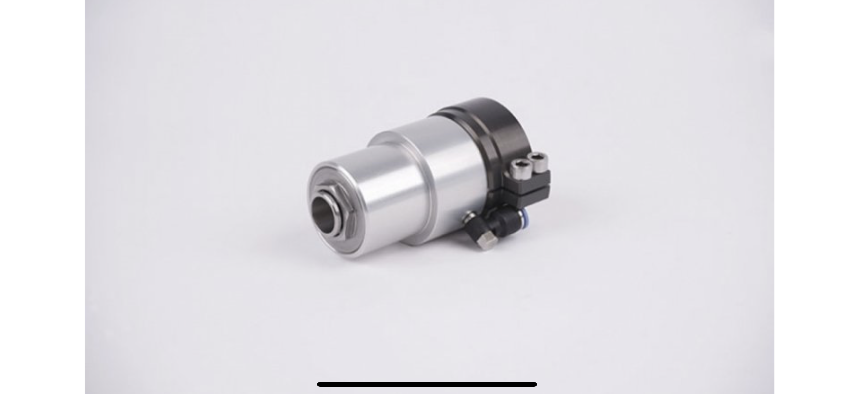

Na vřetenu je ER 16 na kterám je namontovaná automatická výmena nástroje pro klestinový upínač SK15 s kleštiny ER11. tedy max 8mm.

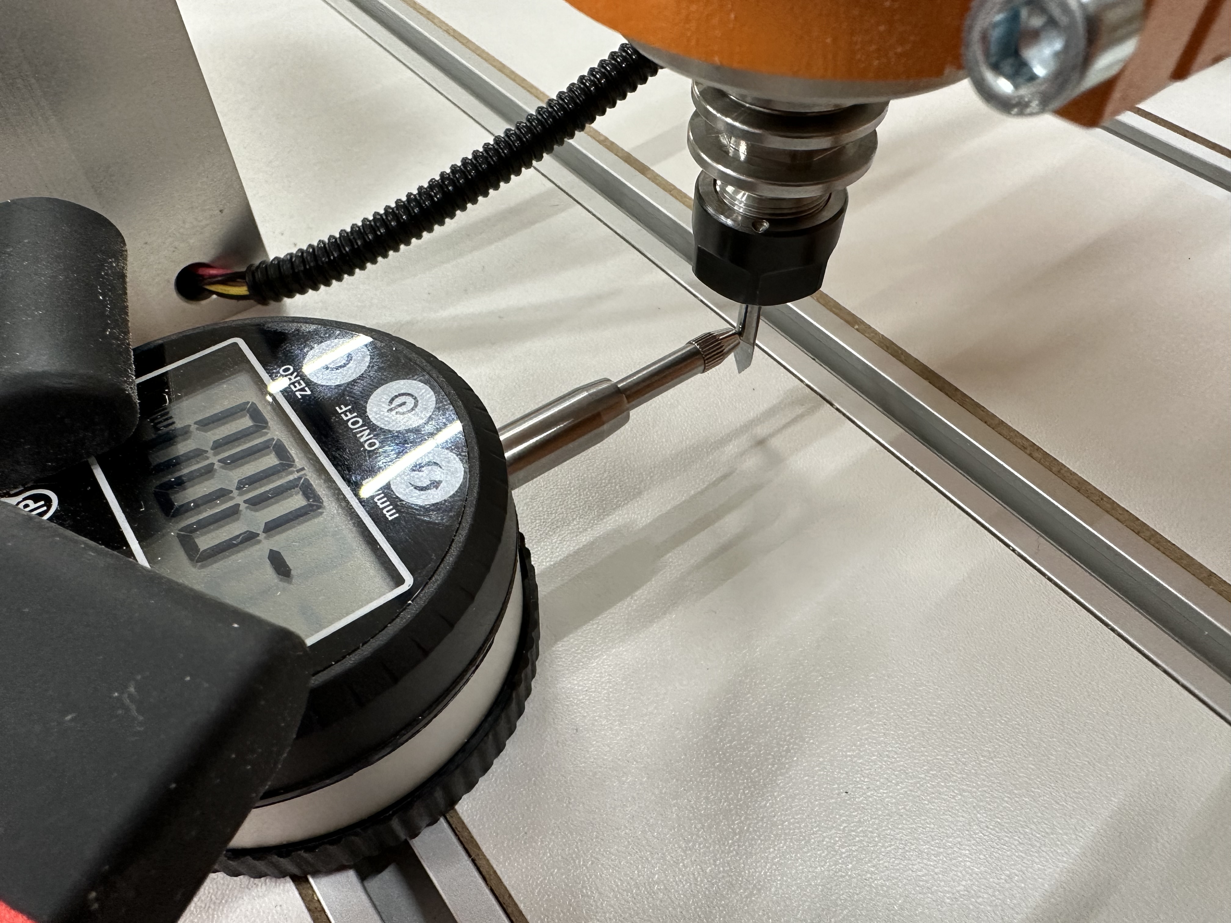

Zkousel jsem asi 6 upinaču a 6 kleštin vše 6mm kde jsem meril házivost cca 2-3cm od klestiny. a pohybuje se od 0,02-0,09. Je tato házivost dostačující pro práci se dřevem? Stroj by měl zvládnou i hliník. pro hliník to už bude asi mimo. nebo jen po tom chci moc? nebo cokoli co je třeba nad 0,05 vrátit?

Vreteno je pro ER16 na vretenu je nasrobovana ATC ktere ma z vnitri strany kuzel do ER16 a zavit. Ze spodni strany se meni SK15 kuzely pro ATC v tech kuzelech je er11 a nastroj
Mereni bylo na levnem cinskem meritku viz foto. 6 kuzelu stejna klestina stejny nastroj zmereno
0.02
0.04
0.05
0.07
0.09
0.09
Zajimave je i ze kdyz nastroj vytahnu a vratim tak je tam rozdil i +- 0.02

Vezmi některý z trnů bez nástroje a kleštiny. Udělej si lihovou fixkou na něm značku. Na rotující části adaptéru // ATC // si udělej také značku.
Proveď následující kroky :
a) Hodinky // měřák // dej na kraj kuželové dutiny BT 15 v adaptéru. Opatrně s tím otáčej rukou a změř házivost dutiny. Ta by měla být 0,0nic.
b) Upni Trn SK15 bez kleštiny a matice. Změř stejným způsobem házivost dutiny ER11 v trnu. Zde by měla být házivost pořád do 0,01.
c) Pokud je to možné umísti magnetický stojánek měřáku na vřeteno // motor // ,dotek měřáku na dutinu SK15 a zkus trnem rukou zahýbat silou tak okolo 5 kg a pozoruj co se hýbe.
d) Trn upni značka proti značce a změř házivost dutiny trnu. Vyndej ho a znovu upni značka proti značce. Opakuj třikrát. Poznamenej hodnoty.
e) Opakuj bod d) s tím že trn pootočíš o 90°. Opakuj třikrát. Poznamenej hodnoty.
f) Opakuj bod d) s tím že trn pootočíš o 180°. Opakuj třikrát. Poznamenej hodnoty.
U bodů e+f by neměla házivost překračovat 0,01. Házivost 0,02 je už na pováženou.
g) Upni do trnu SK15 nástroj a dej ho značka proti značce. Změř házivost. Vyndej trn z ATC a opakuj. Pozoruj co se mění.
h) Bod g s tím, že trn bude pootočený o 90°.
Tímhle postupem se trochu zorientuješ, kde v celé soustavě dutina SK15 - dutina trnu SK15 - kleština - matice je slabé místo.

Odkazy je zde:
Vřeteno : https://shop.stepcraft-systems.com/AMB- ... d-M-Series
ATC: https://shop.stepcraft-systems.com/Auto ... 0-FME-P-DI
Kužely: https://shop.stepcraft-systems.com/tool ... -atc-kress
Tak že cokoly nad 0,02 je na dřevo už špatný? Já si rikal že to bude třeba 0,05 protože s takovou přesností ani nedokažu pracovat :-D

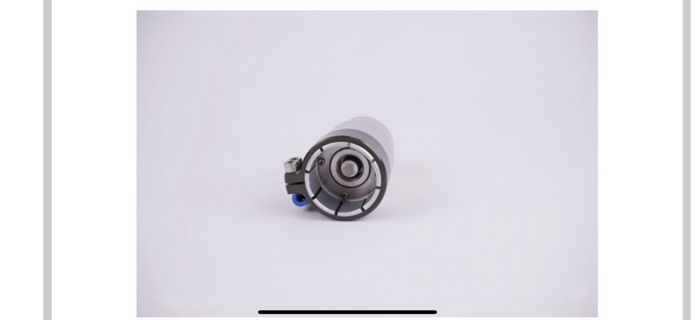

Mohu poprosit o radu? U ATC se občas stane že mě neuvolní nástroj. i když do něj pouštím 8-10 baru.
Zustane tam jakoby zakousnuty. Včera mě při vyjíždení nahoru rozlámal držák nástroju. :(
Je potřeba nechat přivedený vzduch A velkou silou vytahnout kužel. Potom už zase funguje perfektně. zatím se mě to stalo 4x. 3 x to zastavil Semi-Closed Loop System.
Prodejce napsal at pošlu na reklamaci. Ale moc se mě nechce mesic čekat pokud je to prkotina co vyřeším sám.
čím by to mohlo být? a jakým způsobem ATC nedestruktivně rozdělat rozdělat? v jiném vlaknu zde sem našel zminku o tomto ATC jen po jiným názvem a clovek s tim je po vymene ložisek spokojej i na práci z hliníkem.
