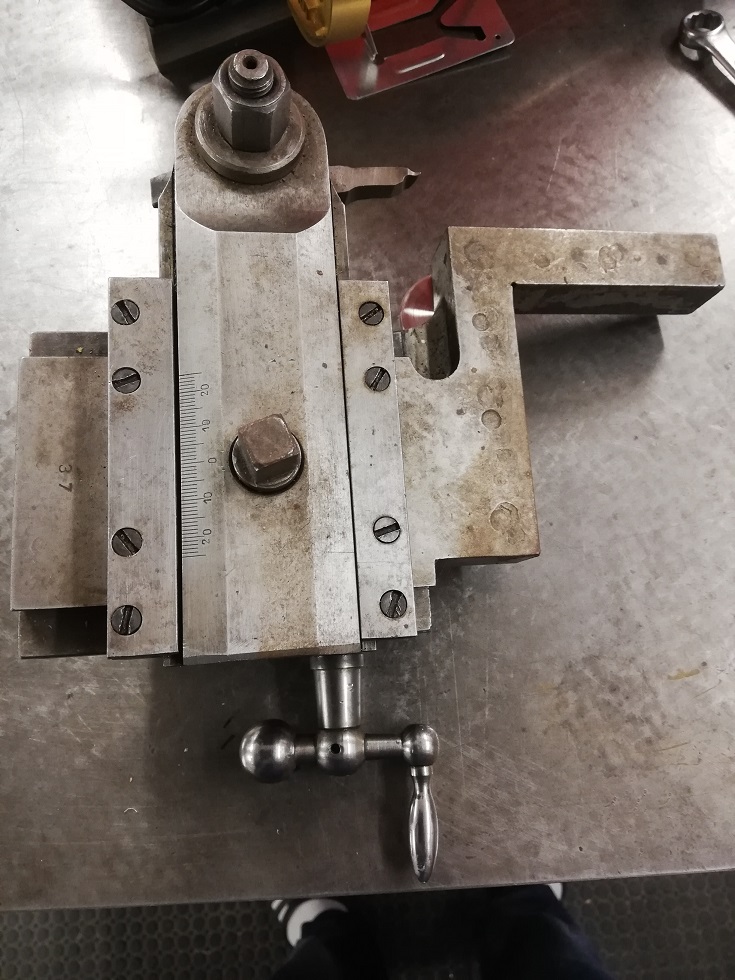

Ahojte,
zablúdil ku mne takýto prípravok na sústruženie rádiusov. Vie mi niekto objasniť ako sa používa, prípadne nemáte niekto návod?
Ďakujem za pomoc, A.

24. 3. 2023, 7:07
Jedná se o přípravek ze soustruhu E2N. Jeho obrázek je tady v odkazuv návodu a asi tam bude i popis použití, ale to si budeš muset vysekat z Maďarštiny. Bohužel v českém překladu návodu, který mám není přípravek popsán ani nakreslen. Pokud by jsi se ho zbavoval, tak bych měl zájem.
viewtopic.php?t=8416

Zbýňa píše: 24. 3. 2023, 7:07 Jedná se ...
Ďakujem za nakopnutie. Zbavovať sa ho nechcem, práve dnes som ho kúpil.
Našiel som maďarský návod s obrázkami a nemecký s textom. Tak som to s pomocou prekladača preložil. Ak by niekto potreboval, tu je preklad návodu.
návod prípravok na sústruženie gulí KART.pdf
(842.83 KiB) Staženo 398 x

24. 3. 2023, 10:48
Povoliš tu stredovu skrutku. Na stupnici nastaviš radius a točiš.

22. 1. 2024, 8:18
Zdravím ta klická pohání co a upíná se to do hlavy já mám na 18a to se přidělává na lože a je tam šnek a šnek kolo
