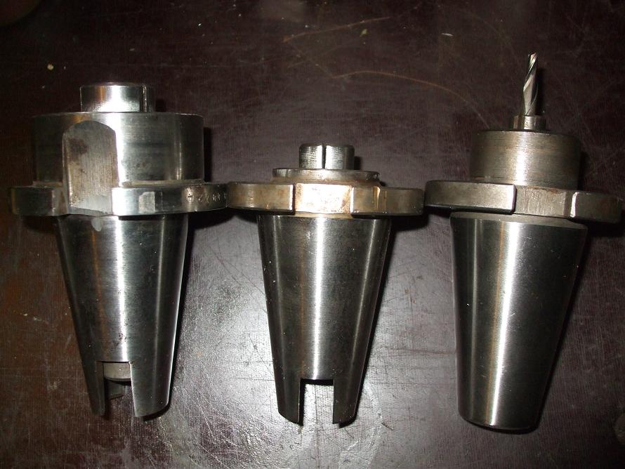

Ak máš tu klieštinu ISO 40/15mm, tak to je tak do dreva, má to strmý kužel, a dostatočne to neupne. Tá ER by bola dobrá, no zase budeš mať nástroj dosť vysunutý, a tá zvislá hlava na Avii, zvlášť moc tuhosti nemá, tak to môže začať vybrovať. Ideálne by bolo, ak by si mal redukciu ISO 40/ Mk3, a klieštinu Mk3/ 15mm. To by bolo aj dostatočne pevno upnuté, aj s malým vyložením nástroja. Niečo ako na obr.

qwer píše: 27. 3. 2023, 5:27 Ak máš tu klieštinu ISO 40/15mm, tak to je tak do dreva, má to strmý kužel, a dostatočne to neupne. Tá ER by bola dobrá, no zase budeš mať nástroj dosť vysunutý, a tá zvislá hlava na Avii, zvlášť moc tuhosti nemá, tak to môže začať vybrovať. Ideálne by bolo, ak by si mal redukciu ISO 40/ Mk3, a klieštinu Mk3/ 15mm. To by bolo aj dostatočne pevno upnuté, aj s malým vyložením nástroja. Niečo ako na obr. 009.JPG
Avia ma mk4 v palici...
Příspěvky: 7589
27. 3. 2023, 8:30
upínací hlavička Mk4/ER32(ER40) s příslušnou kleštinou a musí to fungovat

Charon píše: 27. 3. 2023, 5:49 Avia ma mk4 v palici...
Aha, tak to som nevedel, kamoš ju mal s ISO40. To by teda mala udržať, no záleží aj, aká je dutina v tej klieštine. Tak potom ta ER.

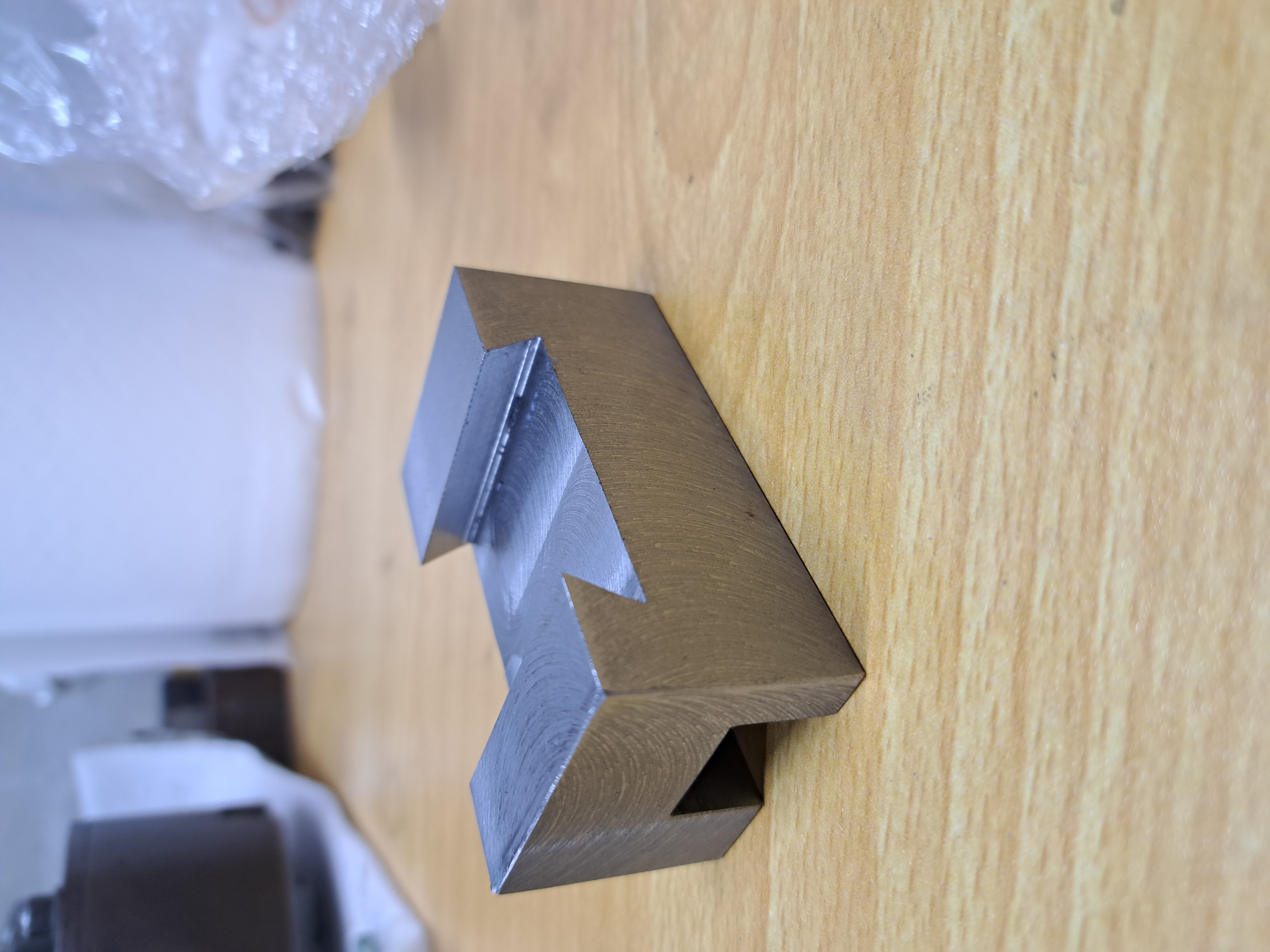

Chlapi, dik moc. V ER klestine to bylo uplne neco jineho. Zde je muj prvni pokus o nozovy drzak. Zatim jenom nejake mezistadium na ceste k cili. Ale ted uz vim, jak na to.
A hned se pochlubim, co se nepovedlo. Protoze jsem debil a neodmeril to spravne, tak jsem udelal rybinu na 60°, ale ma byt na 55°. Tudiz jsem si to nacvicil a muzu objednat novy nastroj :) Pokud tedy zrovna nekdo nemate 55° na prodej, cim byste mi hodne pomohli.
