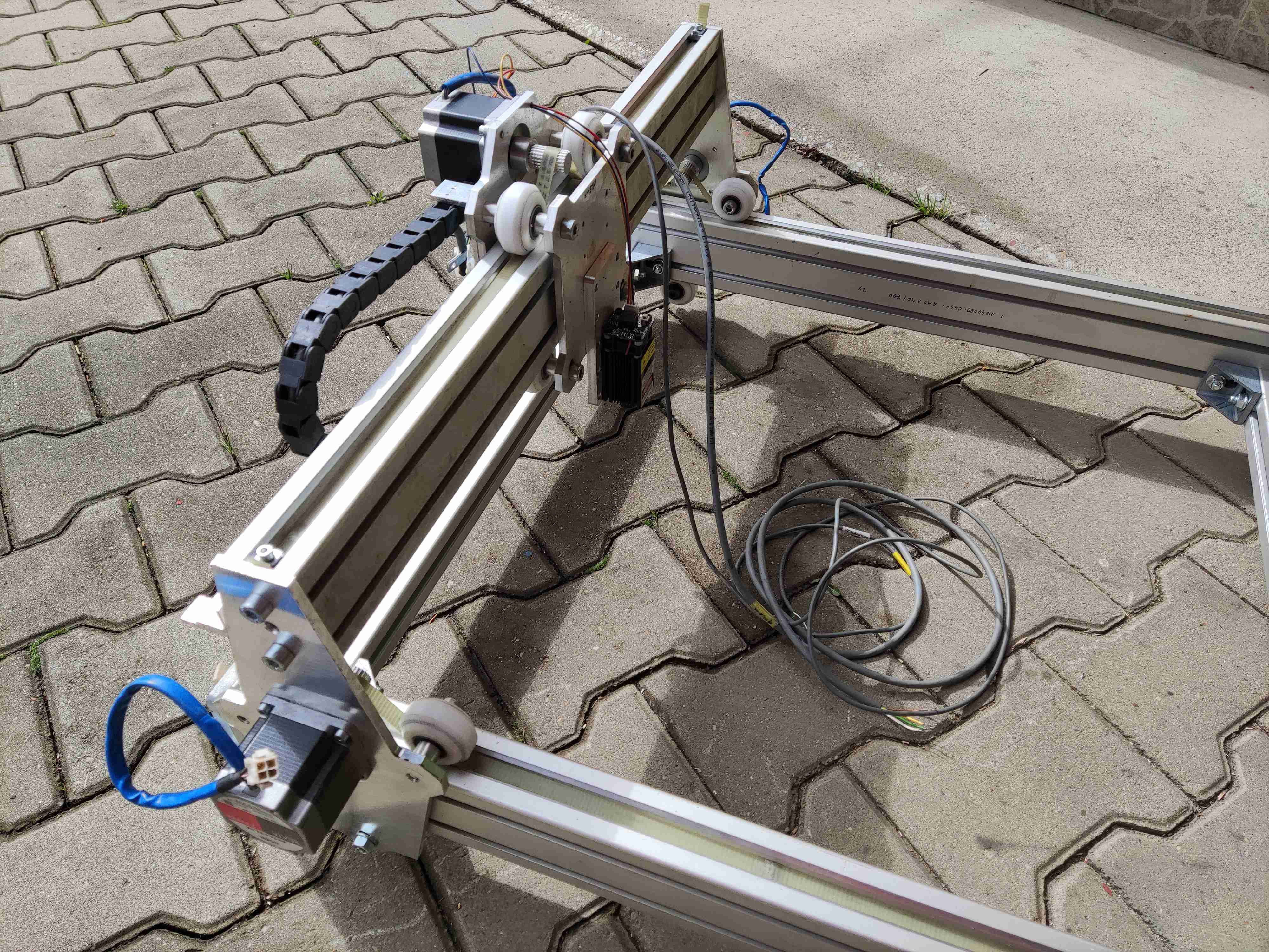

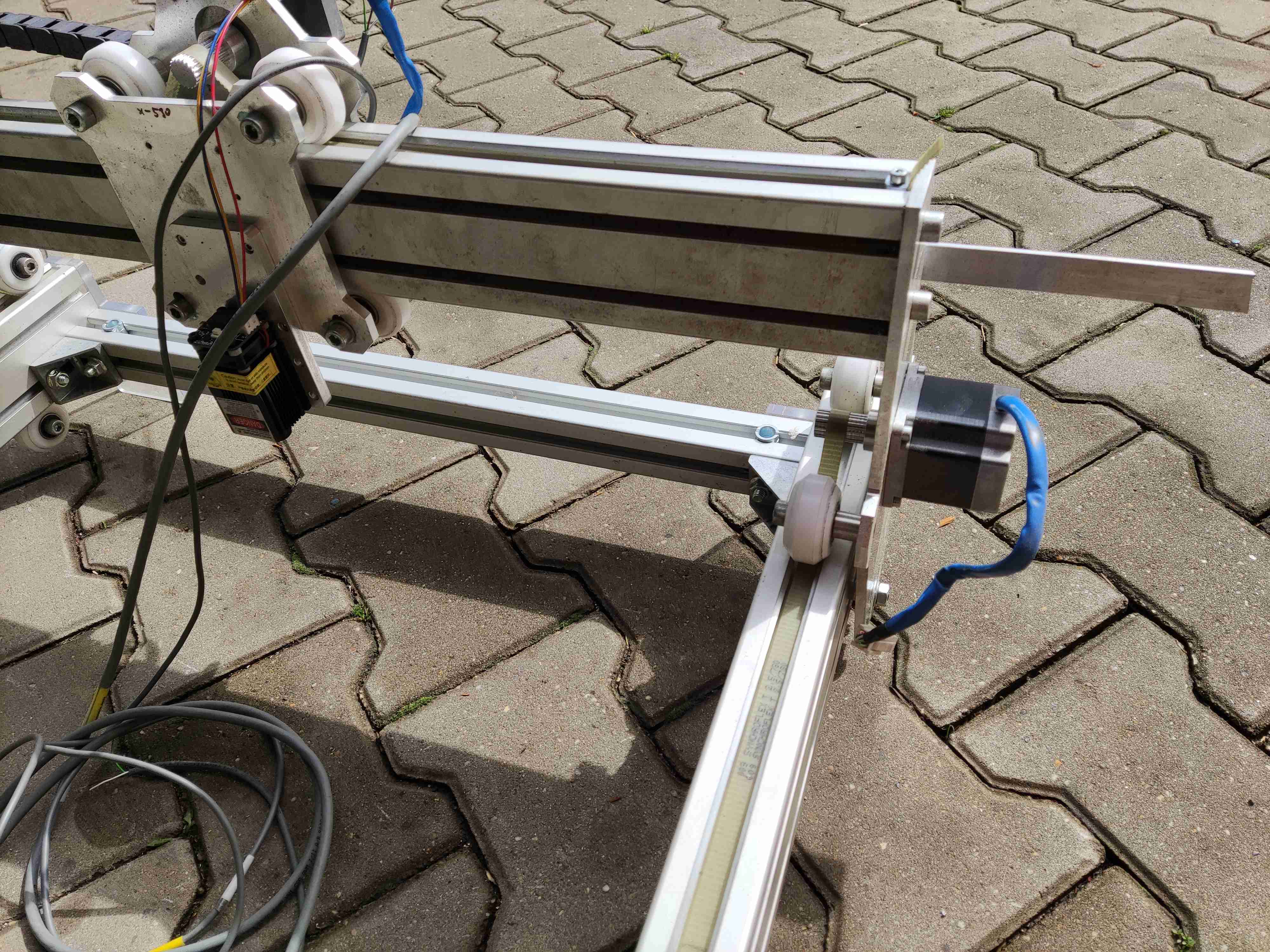

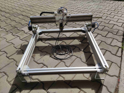

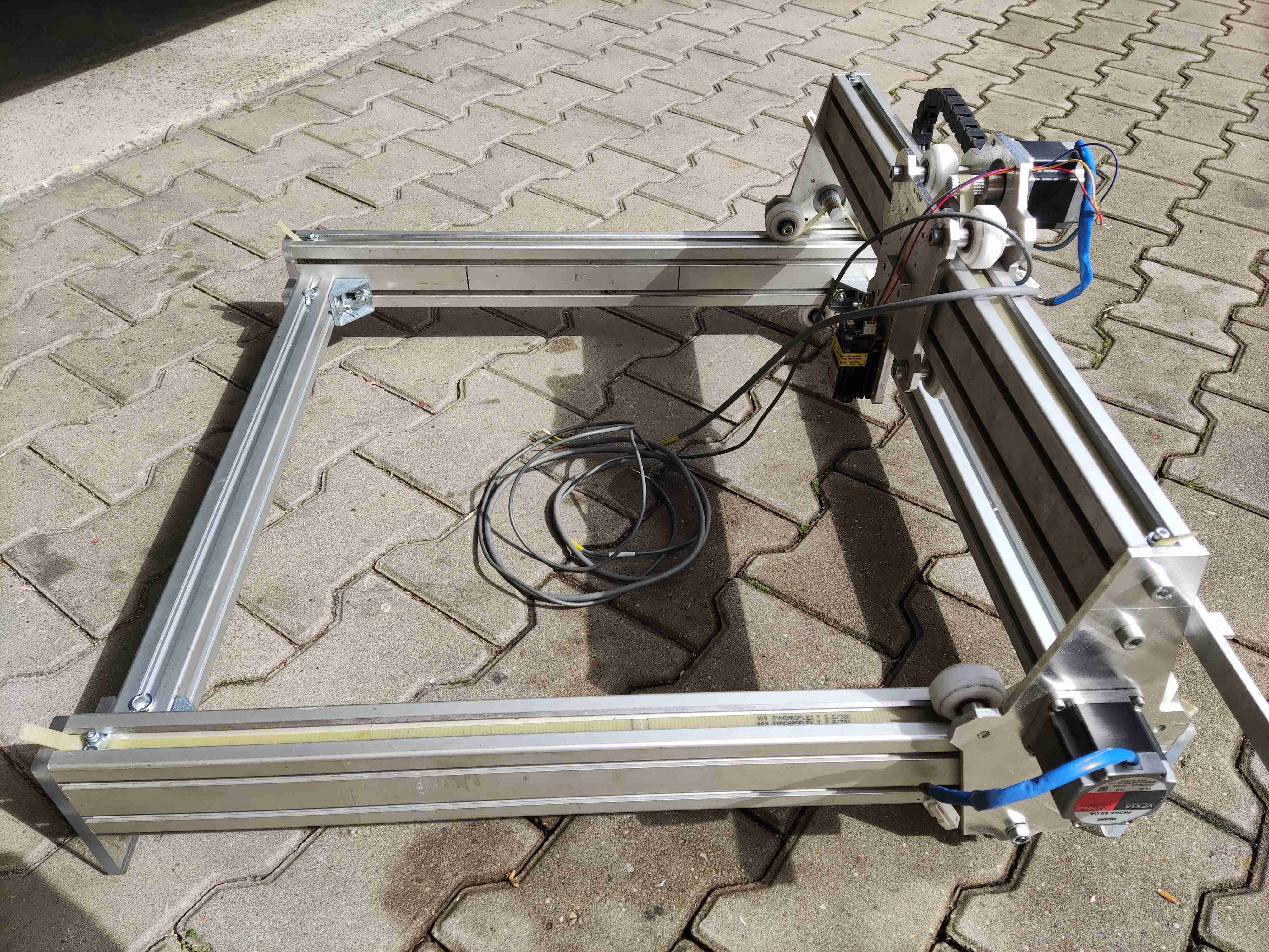

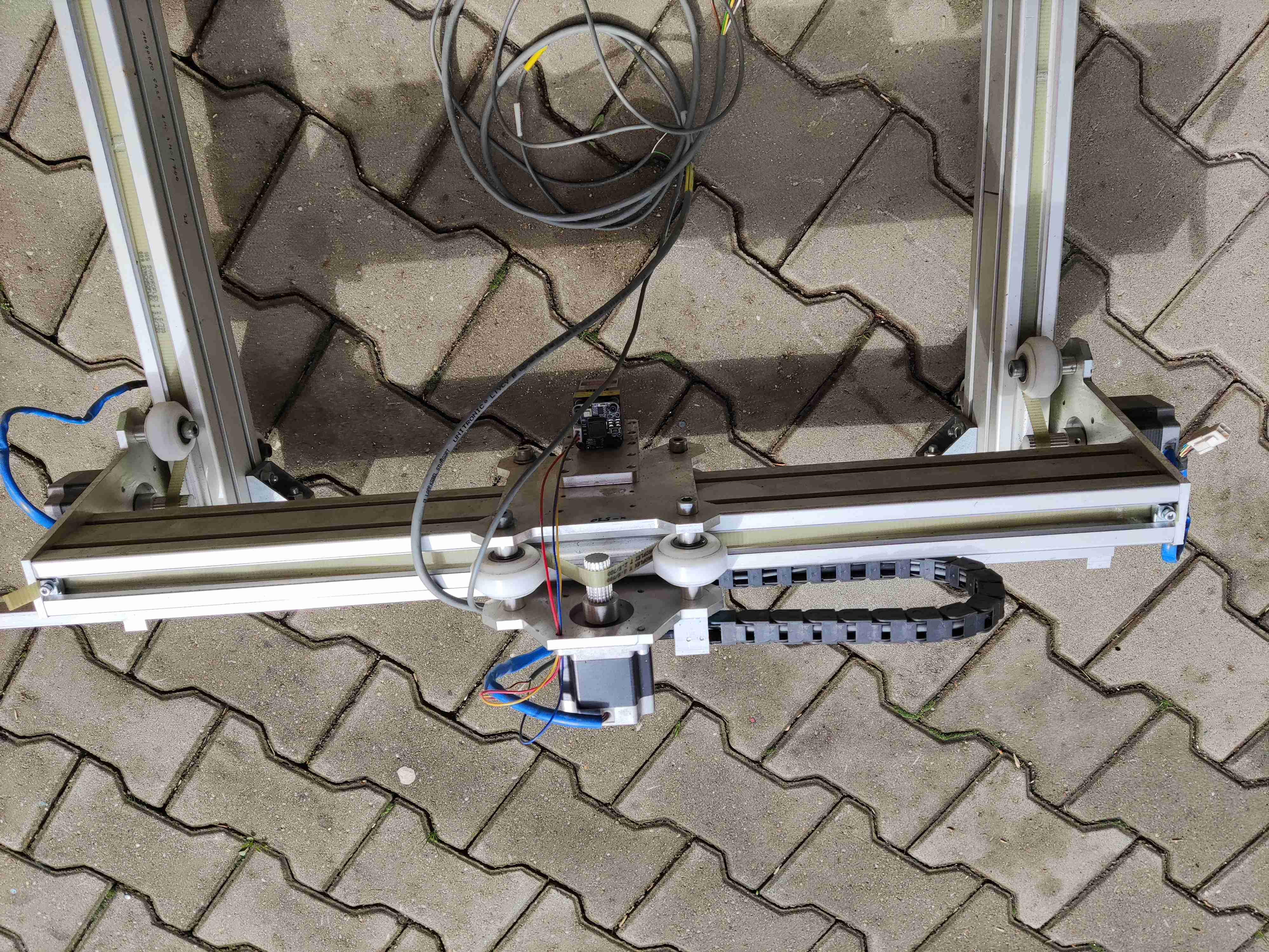

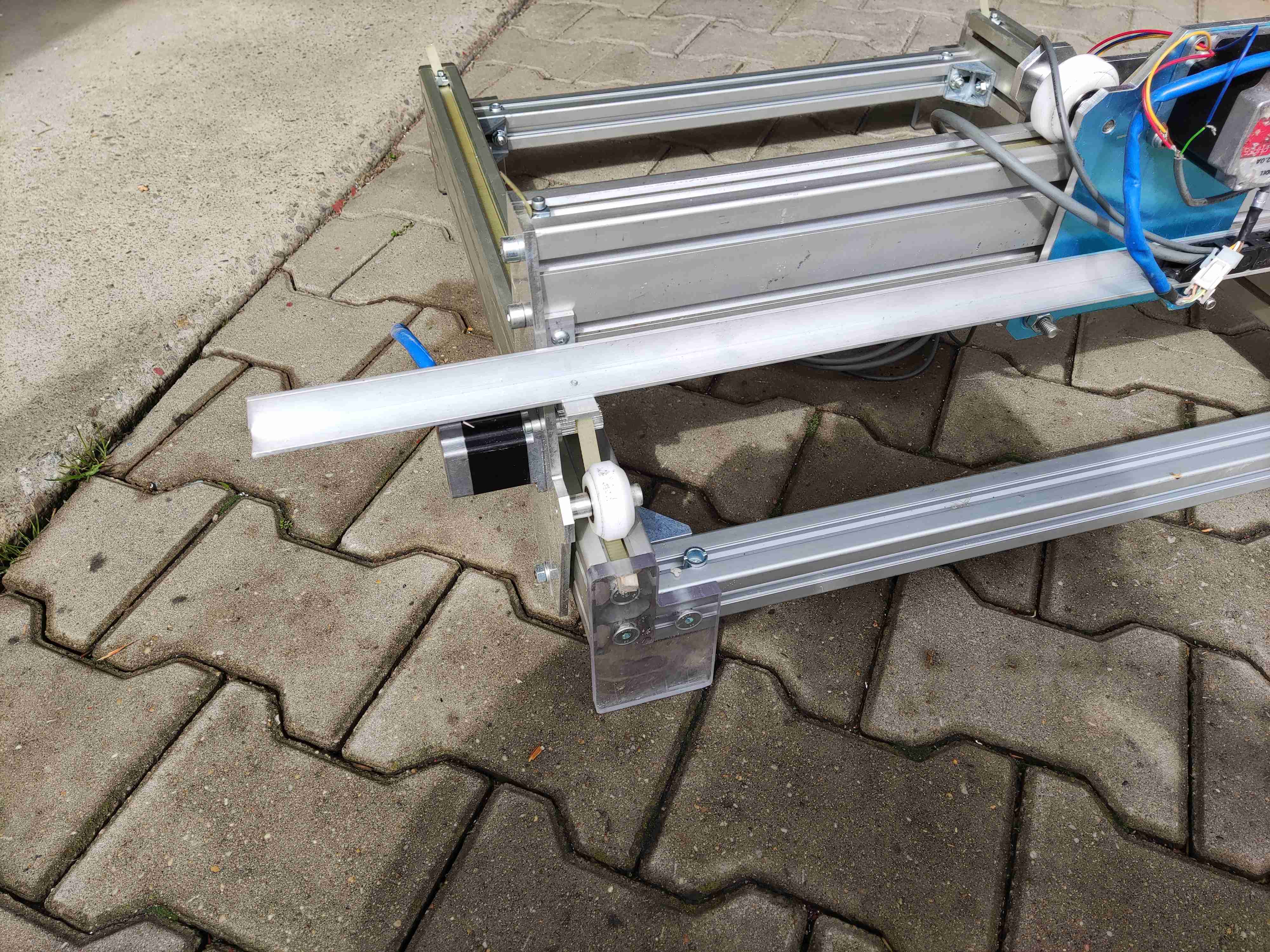

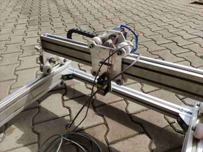

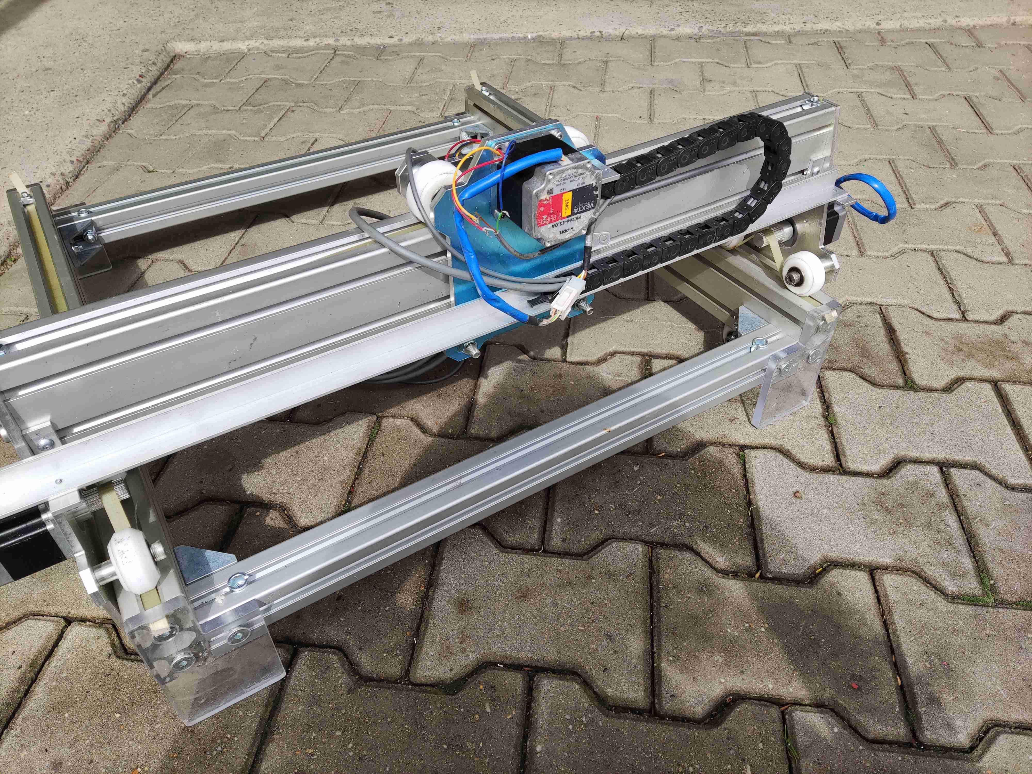

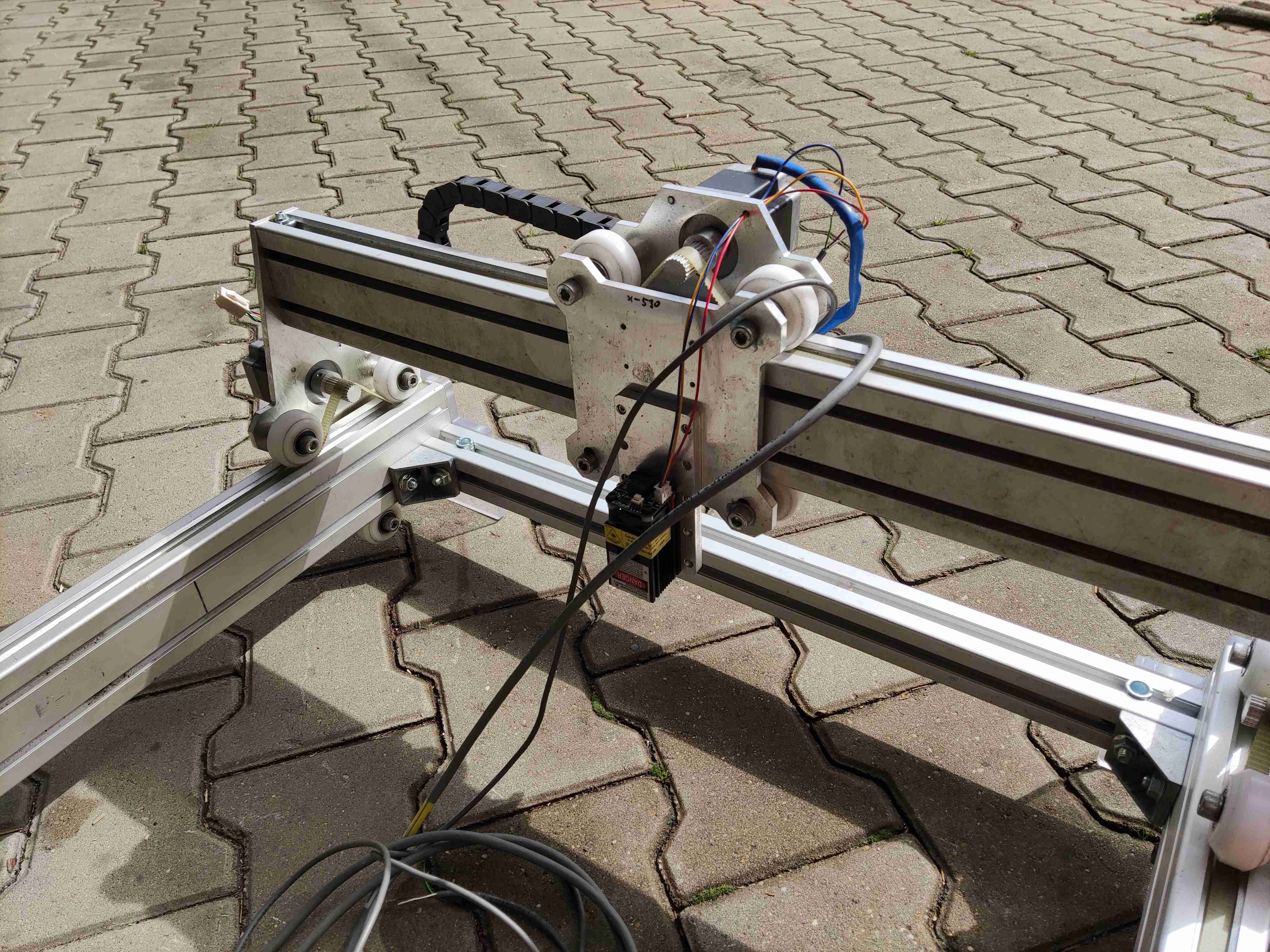

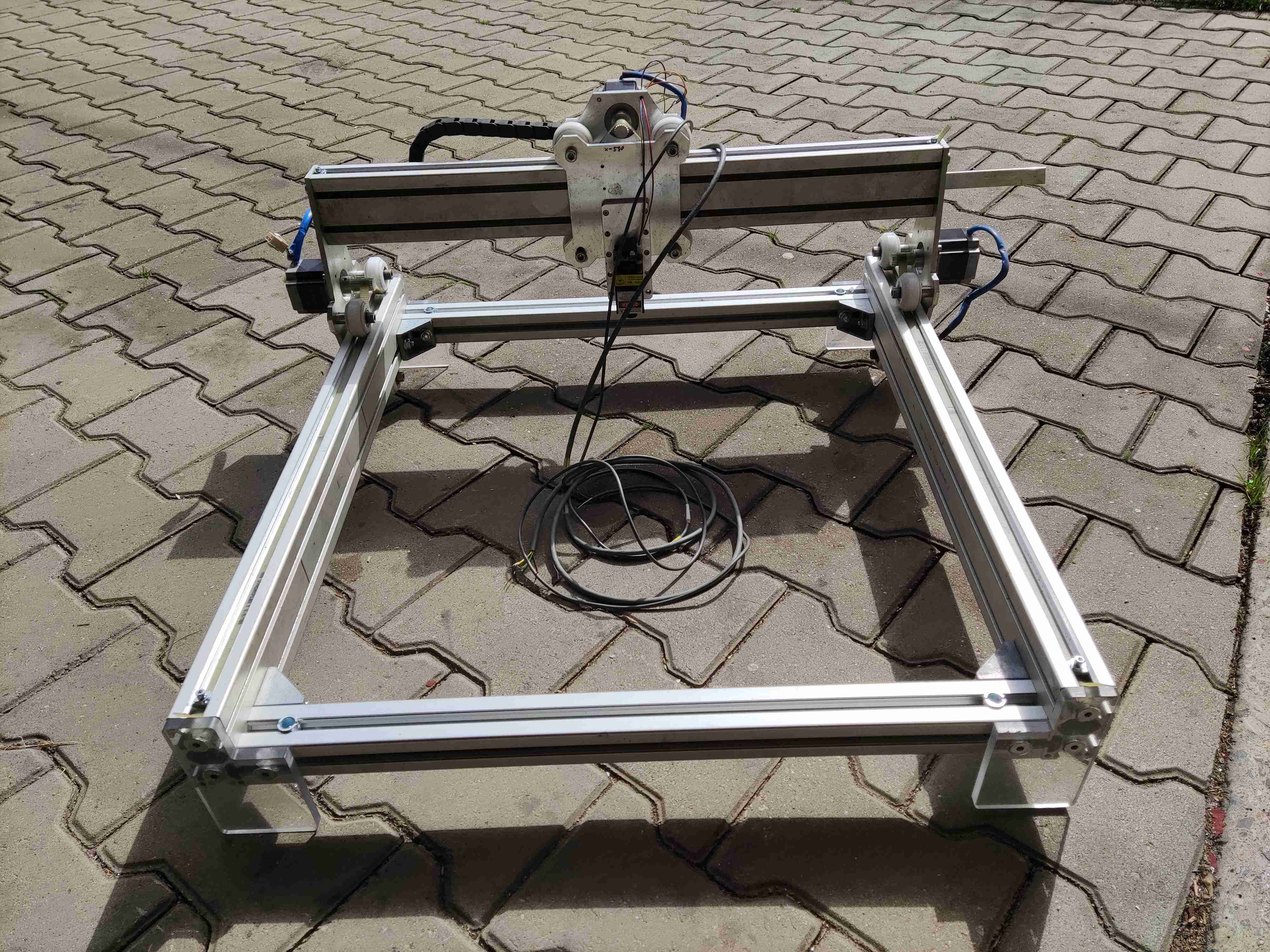

Ponukam na predaj konstrukciu ktoru som robil pre laser.
Vinkajsi rozmer X-690 , Y-720 , Z-380.
Plocha ktora sa davyuzit na gravirovanie je X-530 , Y535.
Pre nedostatok casu to neviem vyuzit a niekomu by sa to mozno hodilo.
Konstrukcia je dost robusna z profilou 40x80 a 40x40 , ostatne diely su hlinikovej platne 8 mm a nozicky z cireho polykarbonatu 10mm.
Kolieska su z bielej POM a v kazdom su dva liziska.
Na ose X je namontovana enegetiska retaz a na os Y ju treba este dorobit.
Posuv Y 2 x motor VEXTA PK226-E2.0A a remen T 2,5 os X 1 x motor VEXTA PK226-E2.0A a remen T 2,5.
Na konstrukciji je laser 5W.
Ovladal som to cez Arduino Uno z CNC shieldom V3.
Planoval som na tom aj frezovat chcel som dorobit os Z a kupit neake male vreteno.
Nakoniec som si zrobil omnoho vedsiu frezu a to mam odlozene a nevyuzite.
Os Z som mal v plane zrobit na linearoch MGN9C a skrutka T8.
Driver TMC 2209 v pohode utiahne motory.
Predavam to za cenu materialu
Samotna konstrukcia + remene a ozubene kolieska na posuv 180€.
To co je na fotkach bez laseru 270€.
Popripade rozumna dohoda.
