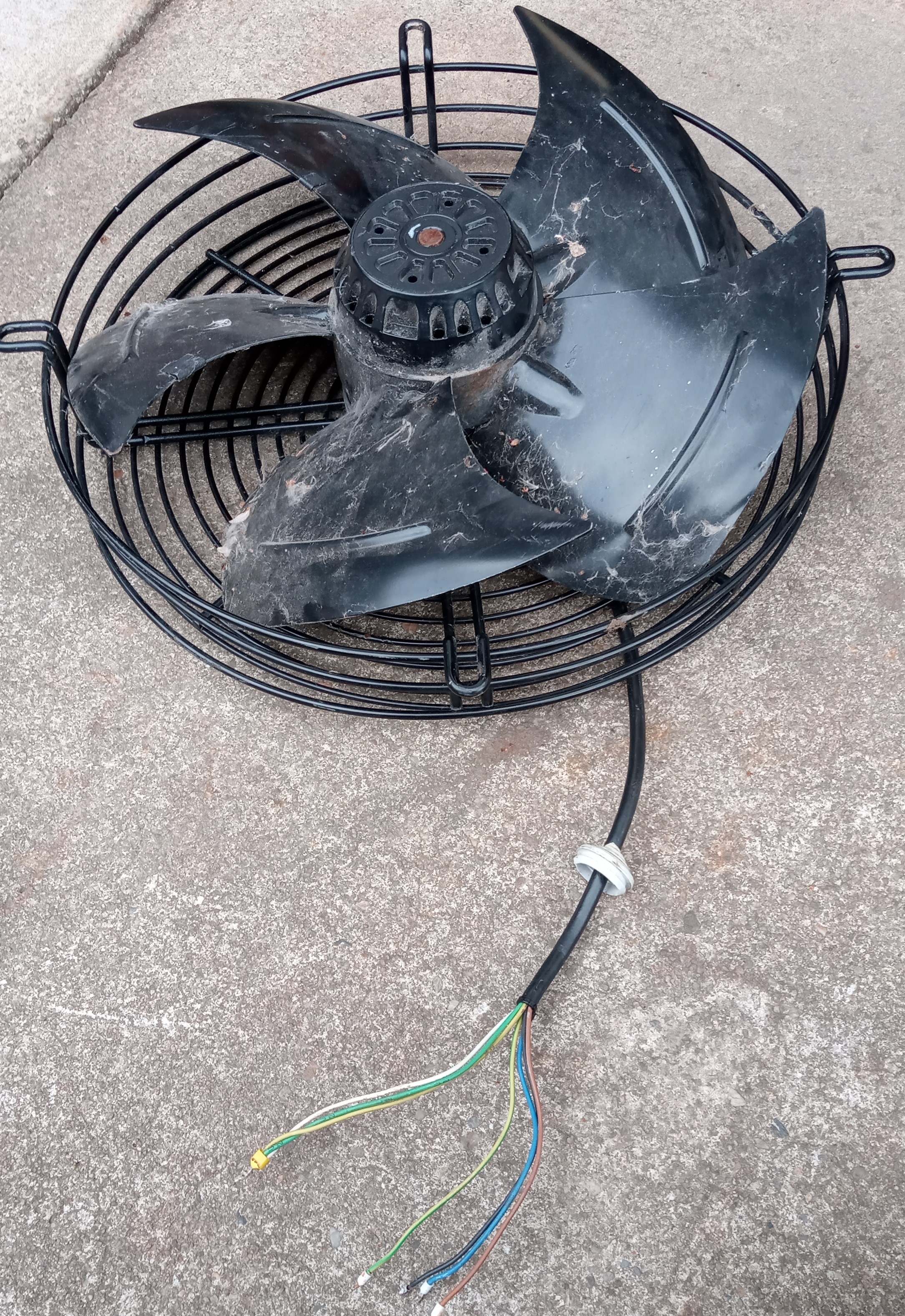

Ahoj.
Dnes jsem přivezl ze šrotu tento ventilátor
Má ale nějak hodně drátů.
Úplně si nejsem jistý, jak to zapojit, abych ho neodrovnal. Bohužel není žádný štítek.
Prosím tedy o radu.

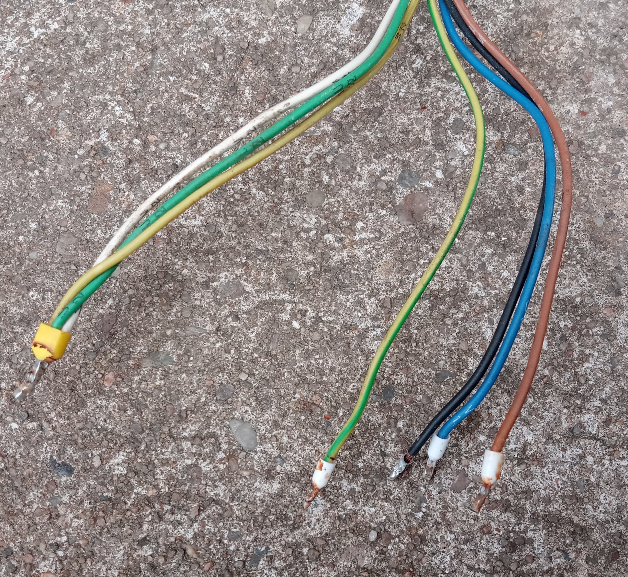

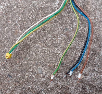

Řekl bych že motor je zapojený na 400V ,do hvězdy a to tak že jeden konec vinutí je propojen , do hvězdy - to jsou ty dráty propojené ,do dutinky- Barva bílá zelená a žlutá. A na druhý konec vinutí - To jsou ty dráty Barva černá hnědá a modrá tam se zapojí fáze L1 L2 L3
Před připojením na síťové napětí by si moh provést rychlou kontrolu jestli nejsou ve zkratu proti zelenožlutému drátu (kostra) všechny ostatní dráty. Pokud toto bude v pořádku a motor není ve zkratu. Doporučuji ještě proměřit dráty mezi sebou ( jestli mají všechna 3 vynutí stejnou ohmickou hodnotu) a to tak že se proměříš černý hnědý a modrý drát samostatně proti vinutí spojenému do hvězdy - to je proti té dutince, ve které jsou spojený dráty barva bílá zelená žlutá. Pokud naměříš 3x stejnou ohmickou hodnotu je pravděpodobně motor v pořádku . Až potom budeš motor zkoušet a , byť provizorně připojovat na 400v nezapomeň připojit i zelenožluty samostatný drát na uzemnění- na kostru . To aby v případě zkratu a objevení se síťového napětí na kostru ventilátoru vybavila ochrana – jistič . Doporučuji proměření , zapojení a vyzkoušení Přenechat na kamarádovi odborníkovi :-)

Pokud není štítek, tak bych postupoval opatrněji. Měl jsem doma 3f ventilátor na 3x48V a motorky na 3x120V. Jako první určitě změř symetrii odporů vinutí a pak izolační odpor. Pak bych vzal 3ks 100W žárovky, zapojil do série a zkusil strčit do motorový zásuvky a sledoval rozběh.
Podobný ventilátory jsou na tepelnejch čerpadlech a zapojení může bejt oproti standardu i dost divoký (čidlo otáček, čidlo teploty....)

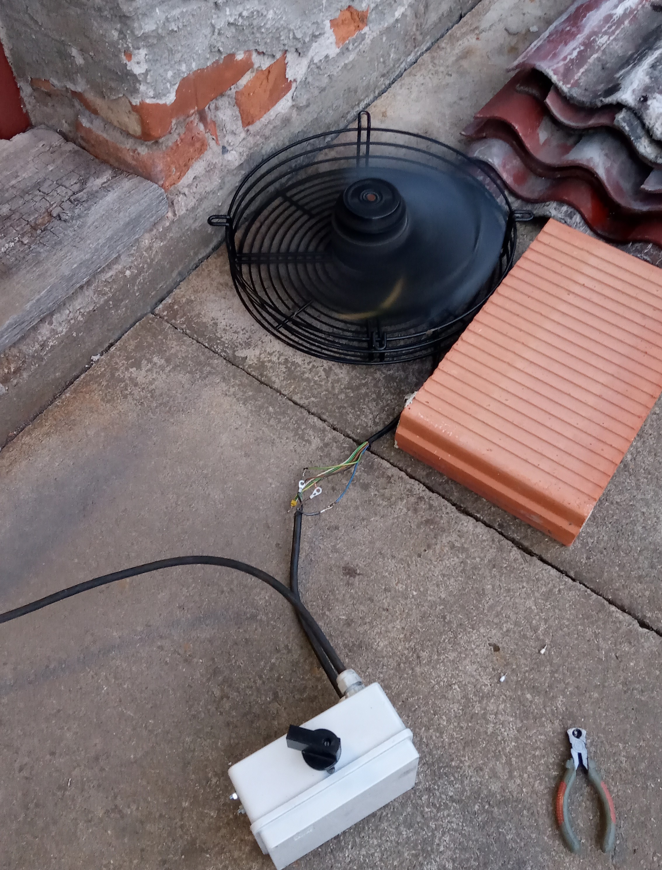

Tak jsem ho odvážně připojil ke kabelu a otočil vypínačem. Ventilátor funguje na obě strany,

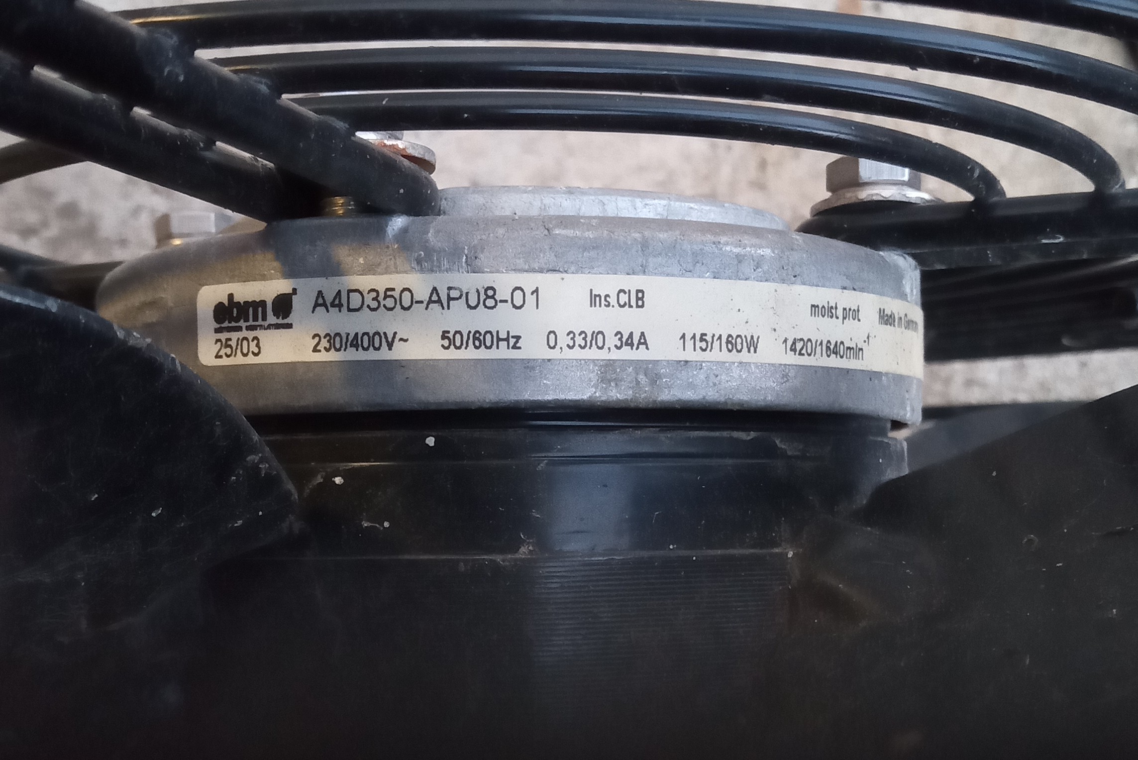

A ta zásadní informace je, že tam ten štítek je, akorát jsem se blbě díval.
Tímto se omlouvám za plevelení fóra.
