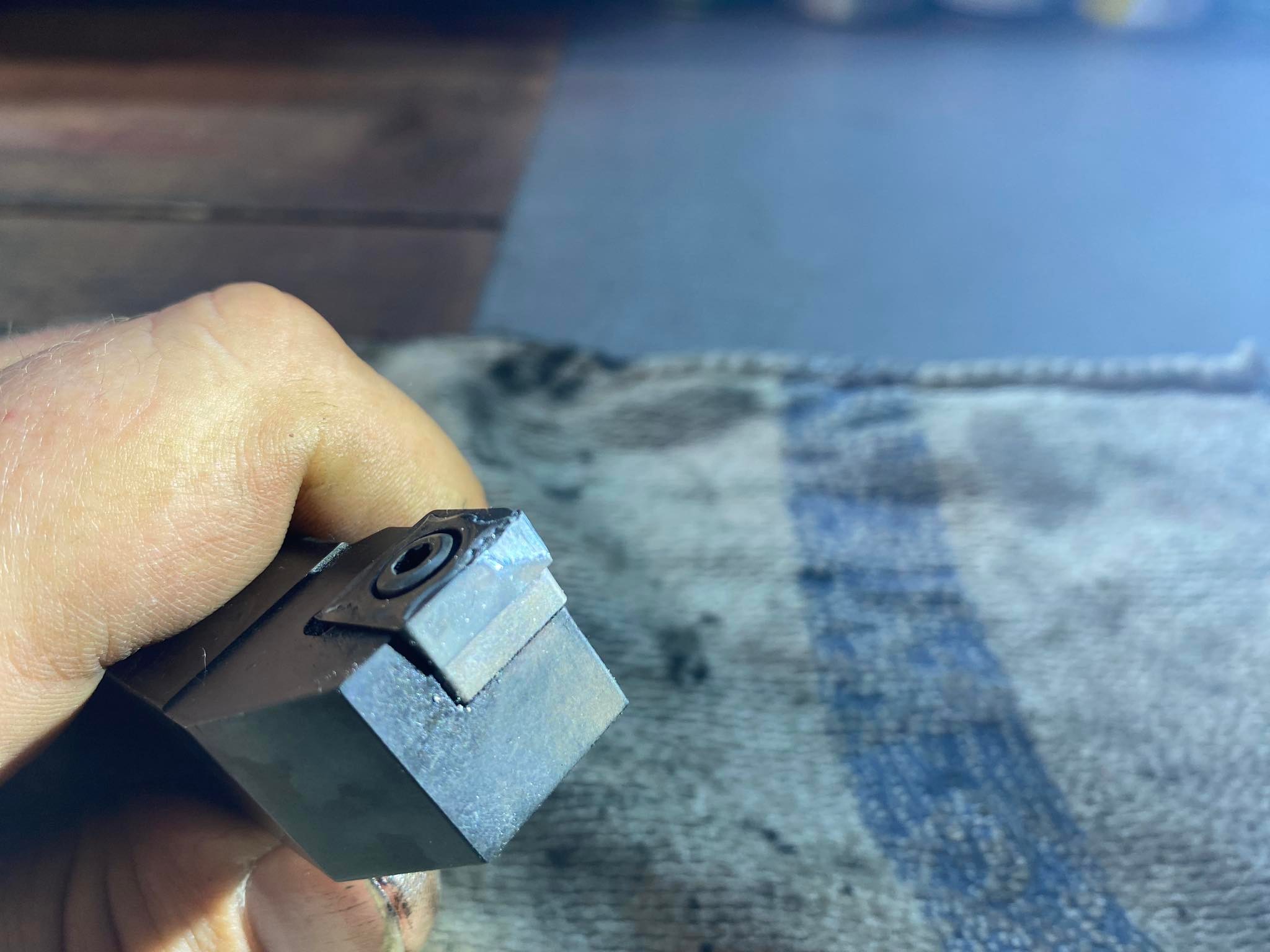

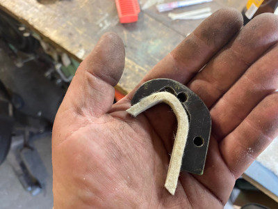

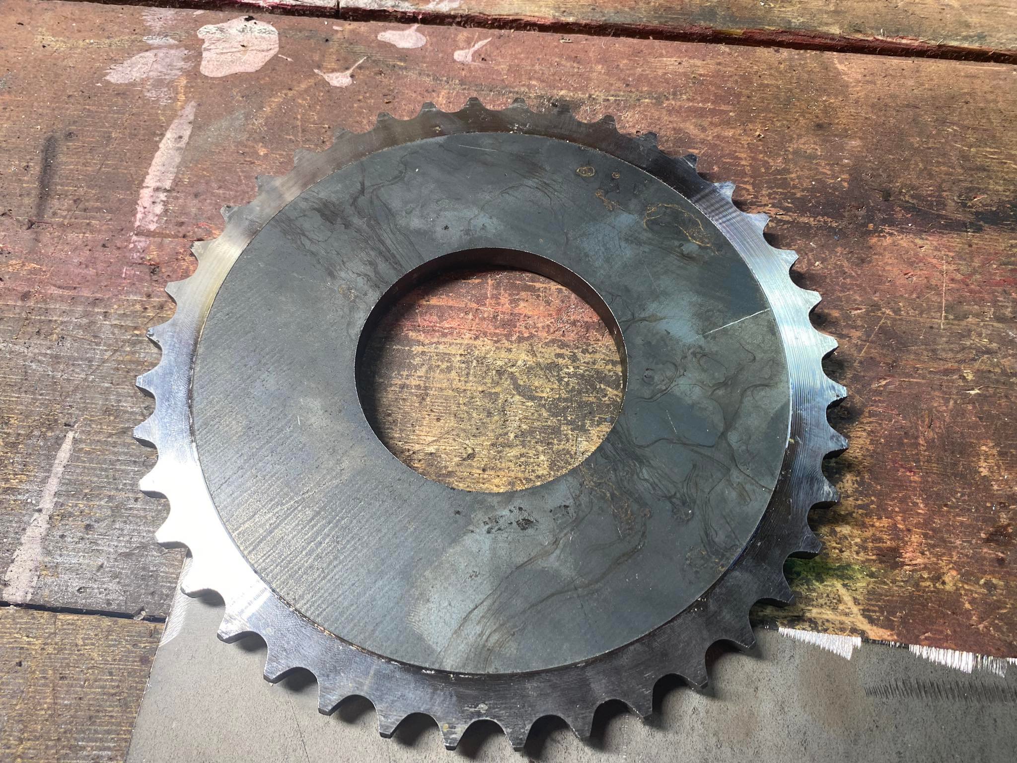

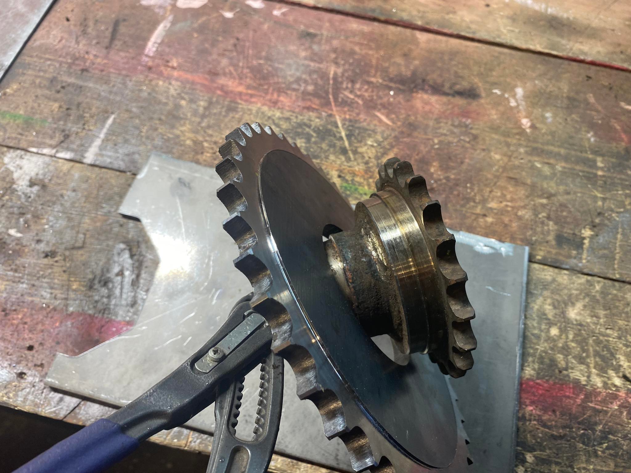

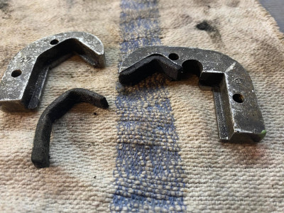

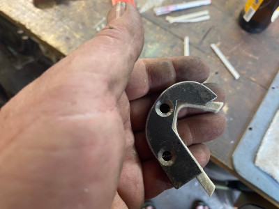

Ahoj, uz docela dlouho mam soustruh Magdeburg a ted jsem zacal mit problem pri soustruzeni pravdepodobne kaleneho ozubeneho kola. Bylo to kolo na dvojity retez ale kamarad potreboval jednu stranu odsoustruzit a dat tam vetsi kolo. To jsem mu vypalil na laseru a pry si to necha zakalit, to je jedno... Jde o to ze jsem soustruzil to puvodni kolo, ktere bylo silene tvrde, ubiral jsem jen po par stovkach, litali z toho jiskry ale povedlo se to nikdy jsem nic tak tvrdeho neobrabel... Problem je, ze z toho litali uplne miniaturni trisky ktere se mi nejspis dostali pod suport a ja s tim pomalu nemohl jezdit. Zjistil jsem ze ty puvodni sterky uz nedolihaji na loze. Bohuzel netusim co to je za matros, je to nacucane olejem. Prijde mi to jako kuze? Je to mozne? Z ceho to mam vyrobit? je to prouzek cca 5x8mm. Vsem dekuji za radu...

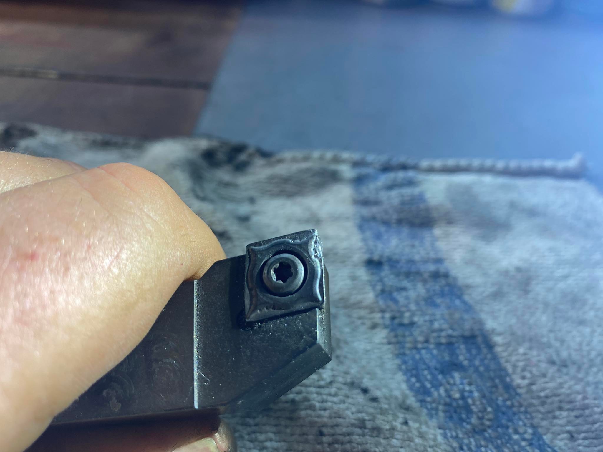

Jo a platek dopadl takhle... Je mi jasne ze jsem nemel dobre rezne podminky, jsem amater no...

Stiratka bývají filcová, filc se da koupit ve vytvarnych potrebach, ale tam vetsinou mívají jen mekkou, potrebujes tvrdsi, treba gumex.cz

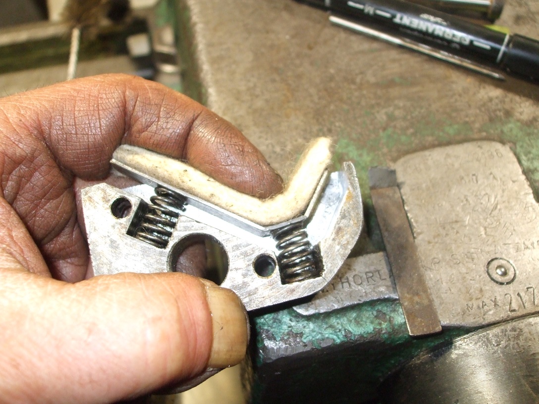

Presne tak, tvrdý filc nacucaný olejom. Musí dobre tesniť- prítlak na všetky klzné plochy, a raz za čas (pred Vianocami) skontrolovať a vyčistiť. Na SV18 je prítlak cez pružinky.

Ten filc na hladítko som asi pred mesiacom chcel použiť, ale keď som na to pozeral v Hornbachu, bol popretkávaný nejakým syntetickým vláknom (možno dakde majú aj klasické s čistého filcu, ale na toto ti bude aj tak hrubé). Tak som radšej zobral filcák a narezal z neho rezance lámacím nožíkom, ide to perfektne. Nejakú extra presnosť netreba, aj tak sa ten filc stlačí, ale treba odrezať oproti pôvodným trochu hrubšie. Na niektorých strojoch býva ešte pred filcom plechové stieratko s fosforbronzu.

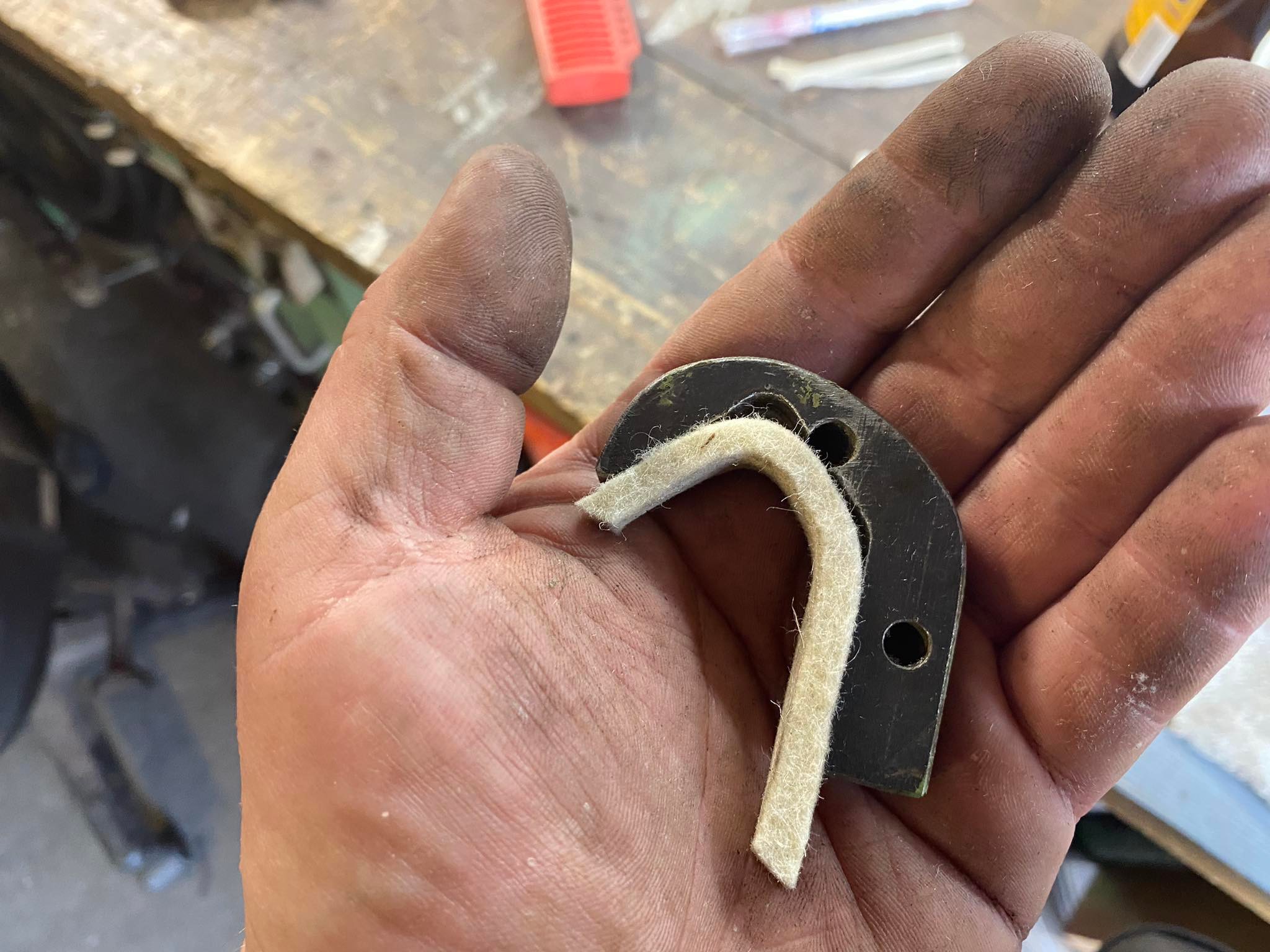

Dekuji vsem za rady, pouzil jsem to bile lestici filcove kolecko, mel jsem tu jedno navic... Myslim ze z toho kolecka to vyjde jeste na dve sady :) No sundal jsem cely suport, loze jsem kompletne odmastil a vycistil. Zjistil jsem ze na suportu jsou maznice, ktere nefungovali, tak jsem je odvrtal a udelal jsem tam nove na klasickou maznici (nevim jak se to jmenuje spravne, takovy to s kulickou :) ) Chapu to spravne ze do toho suportu natlacim nejakou vazelinu (mam vazelinu na lineary) a ta se bude roznaset vevnitr mezi tema sterkama? Doufam ze to bude fungovat, to loze je uz stejne pekne vydrene... No je to stroj z roku 45, ale pro elektrikare asi dobry :)
Příspěvky: 6481
8. 5. 2023, 6:20
Proč vazelinu? Tam patri olej, stiratka se nacucnou a fungují

Aha, ne me tam zarazili ty maznice prave... A jaky olej je vhodny?

môžeš použiť niečo s väčšou viskozitou, nech to moc netečie.
ale v podstate akýkoľvek, čo je poruke. jedna z funkcií oleju je vyčistiť ten priestor. napumpovať, pochodiť hore dolu, medzitým utrieť handrou. znovu zopakovať, kým neprestane vyliezať bordel.
