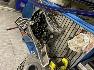

Nejaký čas využívam umývací stôl-vaňu z plastového sudu. na umývanie používam Dimer (Star), aceton a pod.
teraz ma čaká väčšie množstvo motorov a prevodoviek, tj. materiál hliník, liatina oceľ, ktoré sú špinavé hlavne od olejov a karbónu.
máte niekto overenú kvapalinu na umývanie? ideálne v 50-60L súdku.

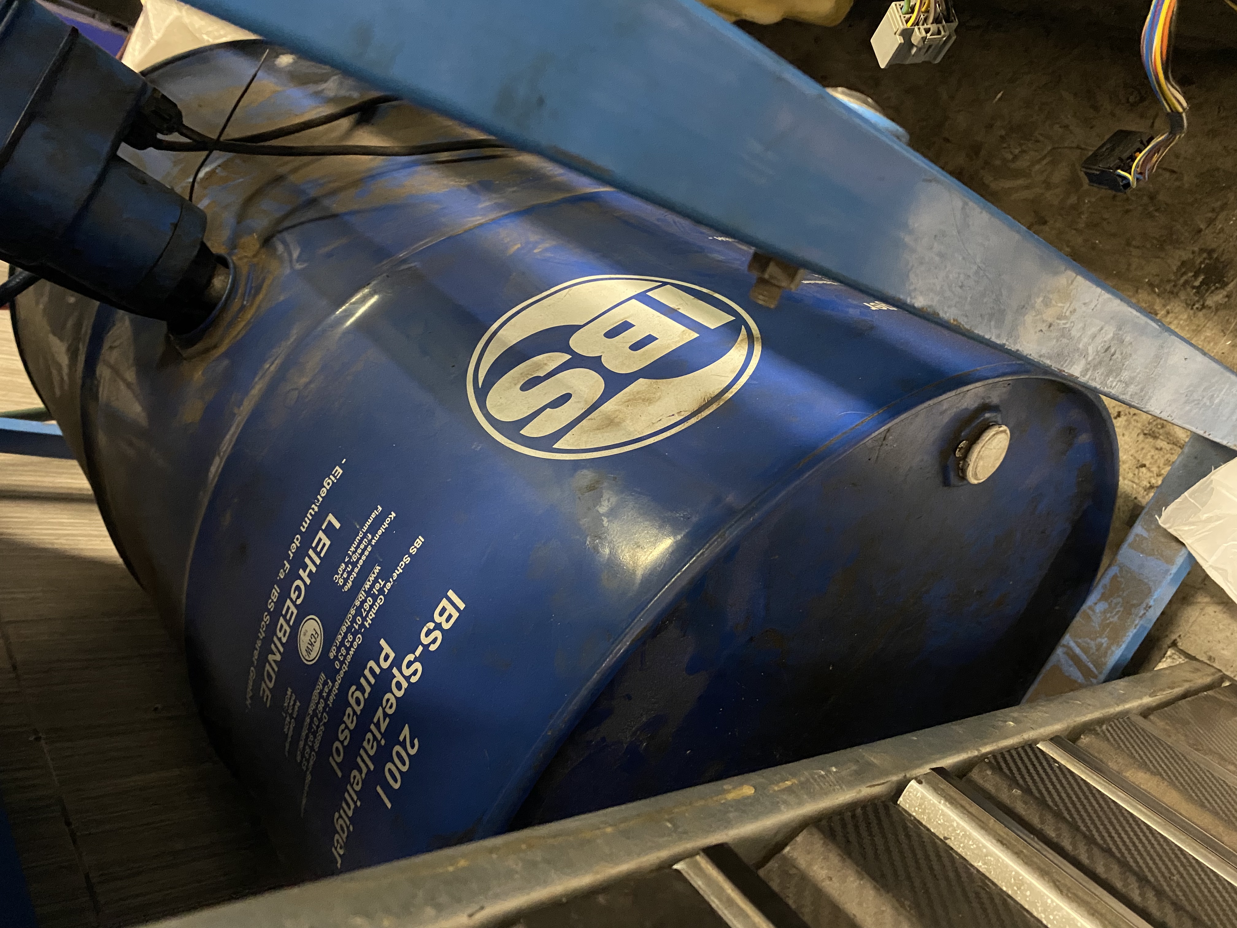

8. 5. 2023, 7:01
Menim jednou za dva roky, velkej bordel predmeju ve vane na stole a to vyleju do vyjetych oleju....snazim se to nekontaminovat velkym hnusem, firma prijede a vymeni sud. Je to Purgasol, funguje to bezoplachove, vyfoukam to vzduchem a zbytek oschne
mám to koupené, ne na pronájem.....pouze pokud koupíš novej sud, třeba u LKQ tak firma odveze ten starej a dostaneš doklad o ekolikvidaci kterej potřebuješ pro životní prostředí pokud nepodnikáš na černo....ted sem měl kontrolu od hasičů a životního prostředí a ten papír je zajímal jako první

17. 5. 2023, 10:12
Používám tohle:
https://www.uni-max.cz/produkty/autotec ... tr-4-litry
Problém není, co tam nalejt, problém je, co s tím, když to začne mazat, ne mýt. :(
Teoreticky pozvat firmu, která to na místě přečistí a vyčistí nádobu, ale existuje taková?
Modros
Příspěvky: 2114
17. 5. 2023, 10:46
ta kapalina má životnost, odpařuje se z ní určitá složka a pak to přestane mejt....to je signál pro koupení nové...

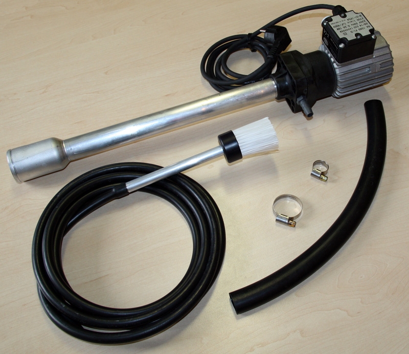

29. 8. 2023, 5:04
Skúsim oživiť vlákno.
mám pár možností na kvapaliny na umývanie, tak teraz treba vymyslieť čerpadielko na ne.
najjednoduchšie je objednať celý set:
cena nie je zázrak, ale je akceptovateľná
problém je, že toto čerpadlo nie je na kvapaliny vodou riediteľné. máte niekto typ, kde sa dá dačo takéto kúpiť?
prípadne pomôže aj pár kľúčových slov pre Ali-ho.
