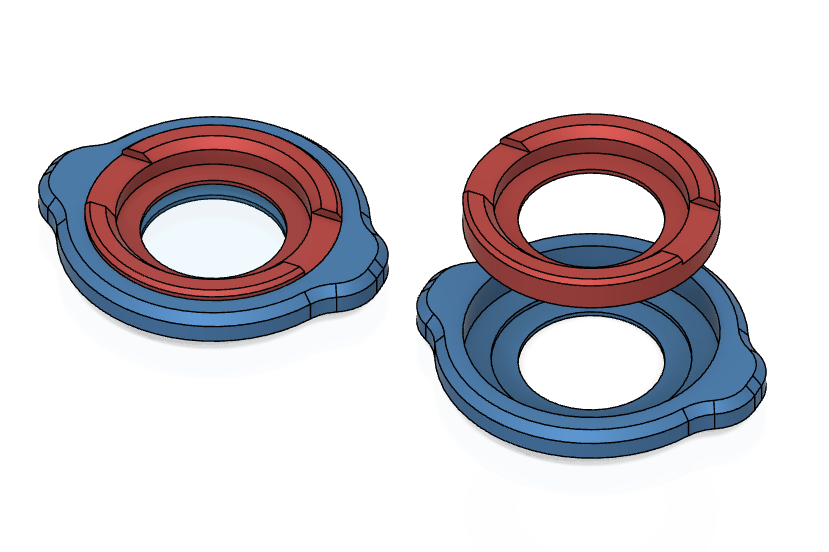

Poptávám výrobu několika dílů na CNC fréze / CNC soustruhu.
Poptávám výrobu tří kusů:
1) buď jen vnitřní části (prstenec, v nákresu červeně)
2) nebo obojí (prstenec + objímka, červeně a modře)
Viz ukázky v příloze. Data dodám ve formátu STEP.
Prstenec bude mít závit po celé vnější svislé stěně. Objímka bude mít vnitřní metrický závit na části svislé vnitřní stěny.
Mám zájem také o spolupráci v kusové výrobě (flexibilní výroba různorodých kusovek obdobného typu).

Doplnění: díly potřebuji z pevnější hl. slitiny s dobrou eloxovatelností, např. 6082 nebo 6063. Případně dohodou.

terinoc píše: 23. 5. 2023, 7:00 Doplnění: díly potřebuji z pevnější hl. slitiny s dobrou eloxovatelností, např. 6082 nebo 6063. Případně dohodou.
To jsou zrovna jedny z těch nejměkčích slitin, ne? Co třeba 5083, ta jde dle tabulek taky dobře eloxovat a je podstatně pevnější.
Takovouhle věc jsem ještě donedávna dělal v několika desítkách kusů, hlavně ten závit se ladil. Je docela sranda ho při nasazování u takového průměru "chytit", ale tak já tam měl vcelku jemné stoupání.
Asi by nebyl problém to udělat zas, jen s tím časem je to teď ty první dva týdny v červnu těžší...

Ano, 6082, 6063 a 5083 patří do odzkoušených a jiné jsou na domluvě. Uváděl jsem příklady odzkoušených a kde mi stačí parametry. Za různá doporučení děkuji.
