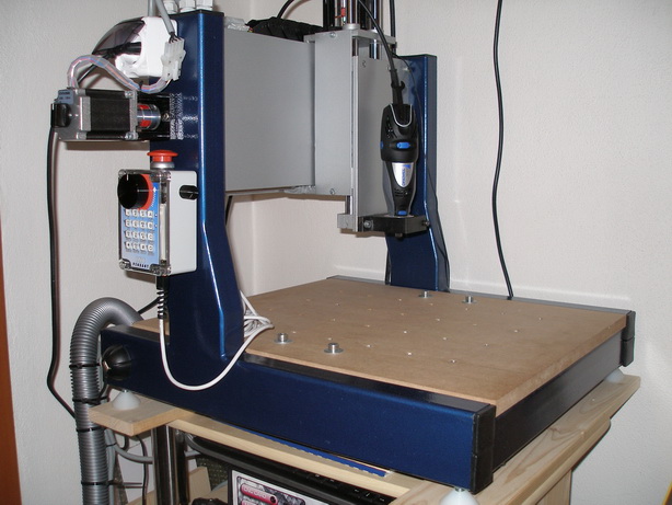

AHoj lidi,
dokopal jsem se k udelani lepsi desky z MDF, ktera ma uchytne body v podobe zavitu po cele plose, ale mam s tim problem a to takovy ze se hodne prenasi na desku jakekoliv rezonance z kr. motoru.
Da se to nejak omezit ?
Je to dost hruza a ovlivnuje to kvalitu frezovani v ose Y
Diky moc za pomoc
fuksa

bez fotky té konstrukce se dá těžko něco poradit.

keby sa ta doska zospodu vystuzila nejakymi L profilmi? myslim, ze to by mohlo pomoct.

jj, nejaky L-ka na kazde strane by mohly ten efekt potlacit........
neco koupim v obi a prisroubuju na oba podelne rohy a bude po srande

Zdar, najprv pochvalim za peknu masinku, detaily nevidno, tak kritika ide stranou
Hoci neviem rozmery stola ani roztece od kraja mdf k domceku, dovolim si doporucit na skusku nejaky ocelovy ramcek, alebo ocelovu pasovinu 80x10mm na sirku aby spojila domceky vedeni. Do mdf zafrezovat na to drazku, a este pod to taku istu pasovinu ale po dlzke. Pripadne nechat fachmanovy zvarit cely ramik a do mdf zafrezovat na to drazku. Tie L profily by som riesil podobne, akurat to staci tensie, napr L profil 60x60 hrubka 6mm, ak vojde.

treba to je tim ze jsi zmenil setrvacnou hmotu a tim se to posunula oblast rezonanci dvoufazoveho krokace

Je pravda ze kdyz tam byla deska z preklizky ( zkusebne ) tak k rezonanci vubec nedochazelo .......
S tim ramem pod celou plochu te MDF mne to take napadlo, ale kdyz uz pujdu k "fachmanovi"
tak bych to asi resil s T-stolem.
Zatim zkusim ty L-ka z obi a pak uvidim co dale.
Jinak ty domky jsou spojene presne jak jsi psal pasovinou

Ta deska je přidělaná pouze pomocí těch 4ks šroubů cca v 1/2 ? Pokud ano, tak je to krásné provedení rezonanční desky

Ano to je, ale bohuzel jsem mechaniku nedelal ja, ja bych to tak blbe nenavrhnul ....

Tak to bude problém. Použít jiný materiál, zvětšit hmotnost, vyztužit, nebo to udělat ze dvou vrstev a ty ještě proložit nějakým vhodným tlumicím materiálem.... případně i víc z těchto věcí zároveň.

Zatim to zkusim vyztuzit a kdyz tak pak zmenit cely stul no .....
