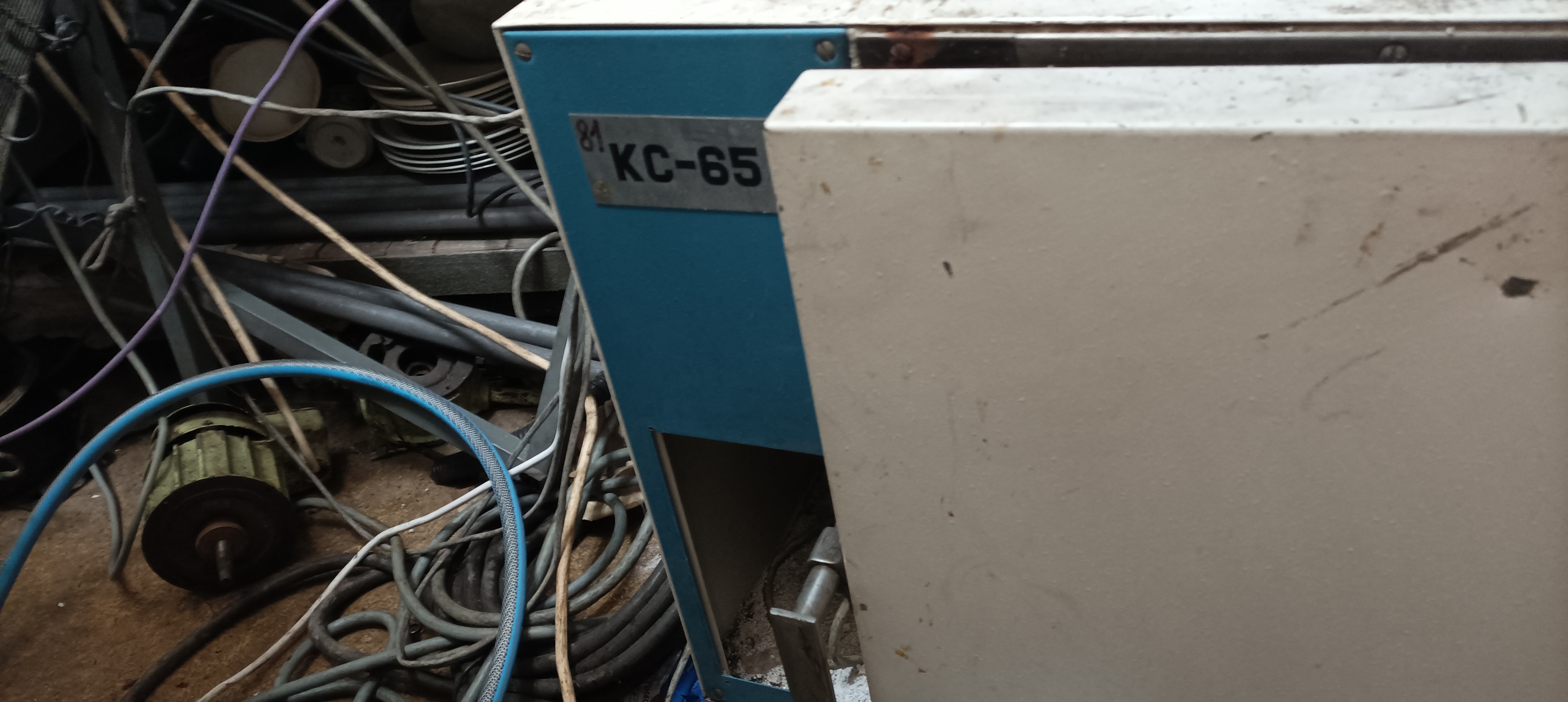

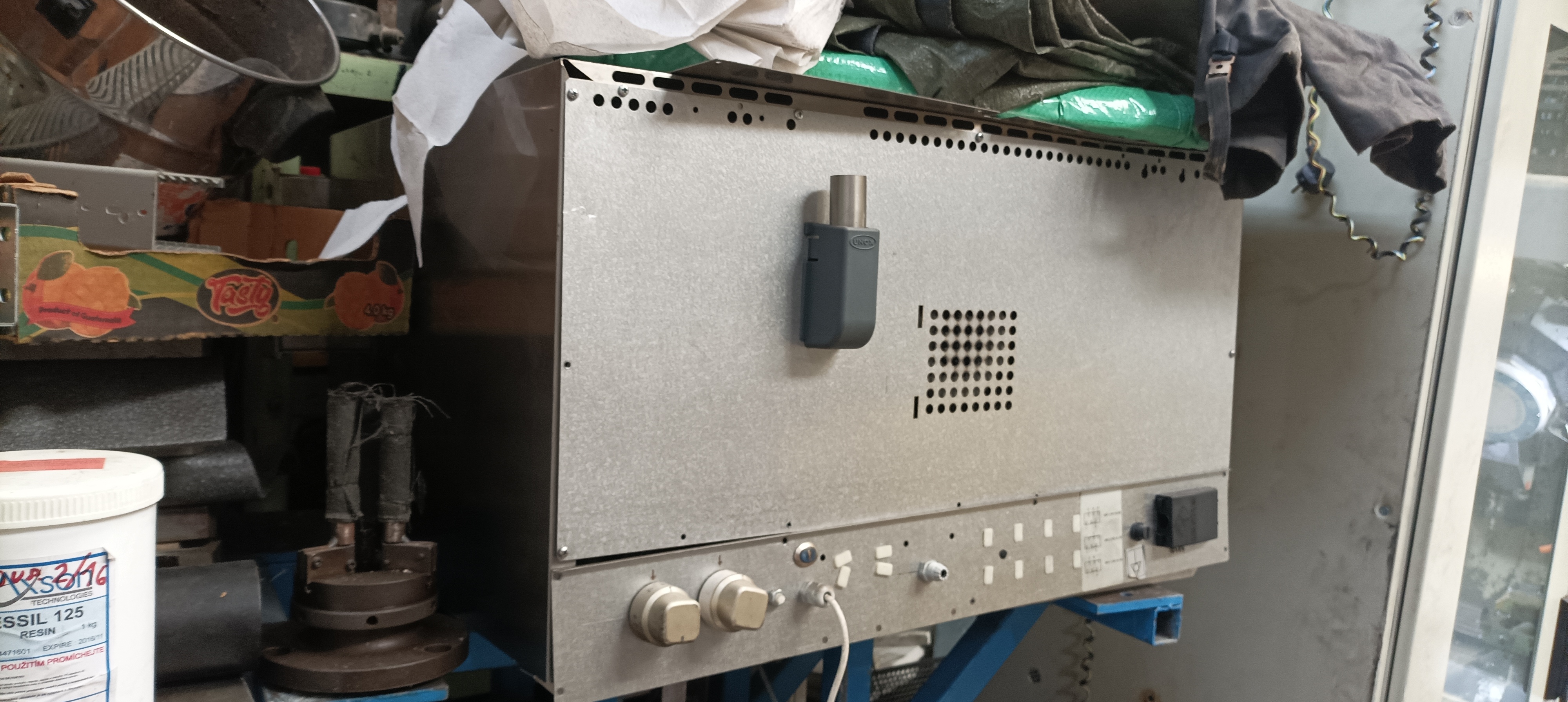

Příspěvky: 23386
26. 5. 2023, 9:09
Komoru uz nemusis shanet. Mas u nas dve. Za odvoz. Lepsi fotky nemam protoze je to zahrabane. To nerezove je konvektak, ma nejak custom reseny predek. Takze puvodni dvirka nejsou. Ale to se da doresit. Poradim jak na izolaci.
