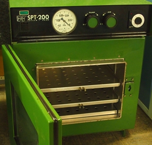

Pěkný den,
zahlédl jsem tam "vakuum", pak tedy hledej vakuovou sušárnu. Běhaly tu po laboratořích pětačtyřicetilitrové (komora 450x370x270), topily do 200°C, měly masivní hliníkovou komoru, prosklené dveře, 1 200W, původem tuším z NDR a byly zelené barvy.
Ta by se mohla dát sehnat za rozumné peníze. Nové vak. sušárny jsou tak od 35 000 výš.
(Jedna 20l na mě vyskočila v akci za 24, ale to byla sleva 44%)
SPT 200-otevřená.jpg (72.76 KiB) Zobrazeno 6686 x
Jinak horkovzdušnou, třicetilitrovou (HS32A) a šedesátilitrovou (HS60A), sušárnu s ventilátorem tu mám, pro tvoje použití by potřebovaly novou regulaci, ale "železo" je k mání v Praze.
