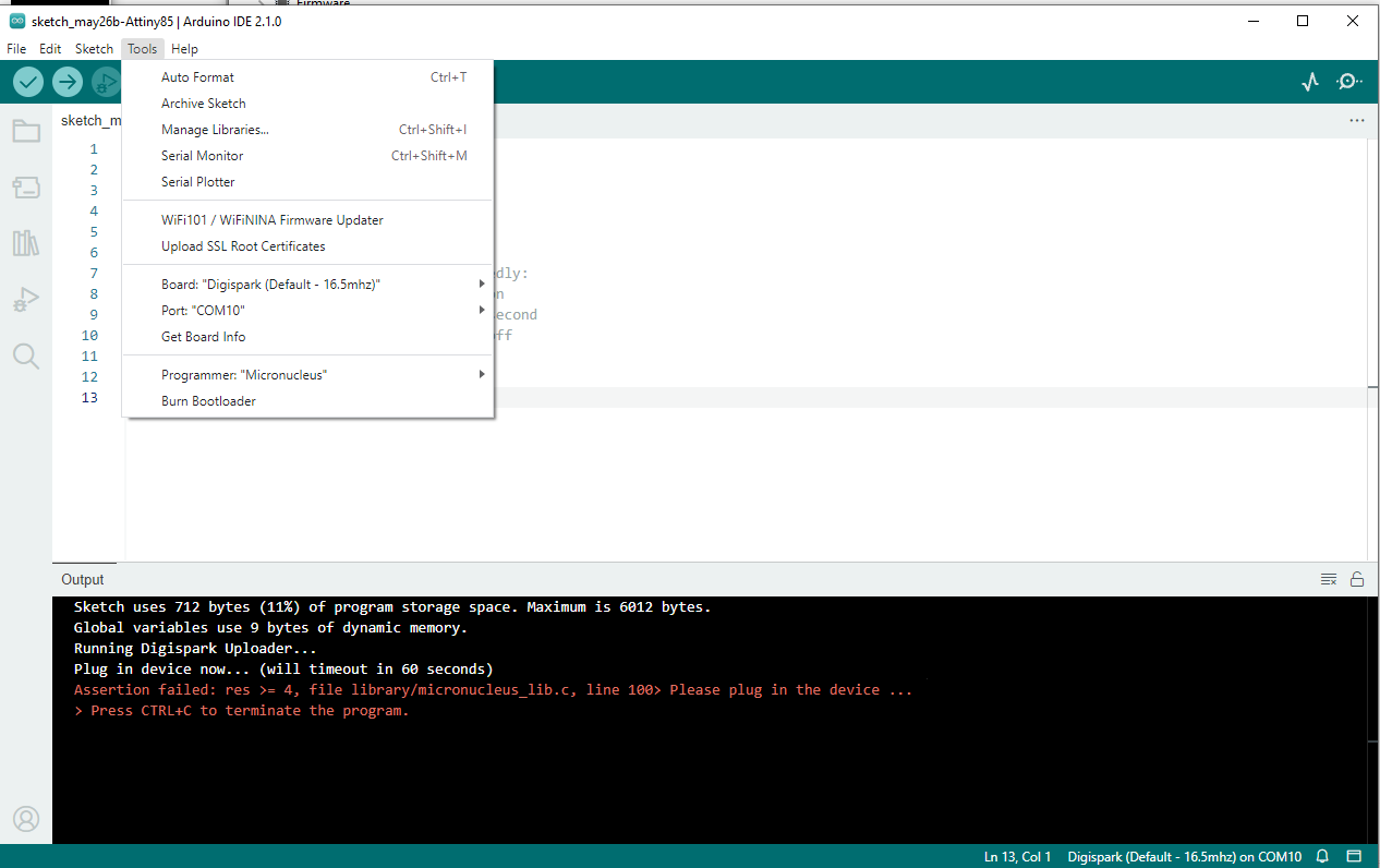

Nějak se mi nedaří rozchodit připojení ATTINY85 k IDE2.
Nastavení PC a IDE mám snad dobře:

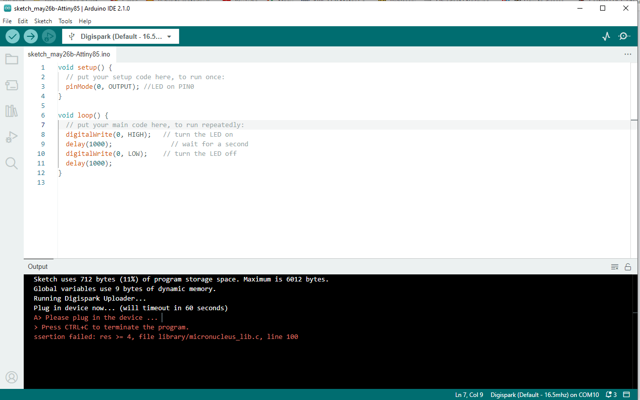

Nicméně při nahrávaní to hlásí:
A> Please plug in the device ...
> Press CTRL+C to terminate the program.
ssertion failed: res >= 4, file library/micronucleus_lib.c, line 100
Ta hláška je zřejmě: Assertion failed: res >= 4, file library/micronucleus_lib.c, line 100
Zde obrázek:

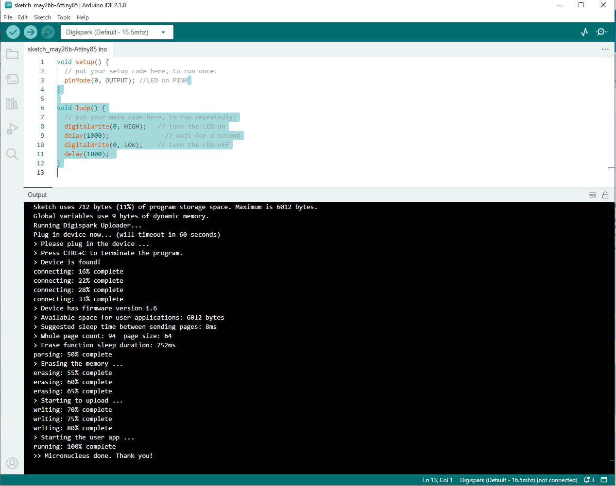

Příspěvek 27. 5. 2023, 7:18
Tak vyřešeno - bylo to mezi židlí a klávesnicí !
Attiny85 je nutné připojit až po výzvě Please plug in the device ... !!!!!
Pak je vše O.K. a já blikám - uff!!
