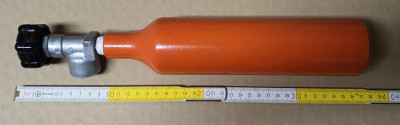

S jednou si tady zrovna pohazuju. Ocel, půl litru, 200 bar původně, teď nic (prošlý test). Bez koroze. Vzhledem k tomu, že bezpečnostní součin nepřekročí hodnotu 10, nejde o vyhrazené tlakové zařízení a na těch 6 barů ji při dodržení dalších postupů můžeš do provozu uvést sám :-) Cena nula, podmínka vlastní vyzvednutí :-)

Děkuju moc za nabídku, můžu poprosit nějaký rozměry a připojovací závit, případně fotku?
Hodilo by se mi víc, mít možnost koupě novejch x kusů a klidně i s atestem, ale kdyby tohle mělo dobrej tvar, tak bych se nechal zlákat :D

PanKorpe píše: 28. 5. 2023, 8:08 Děkuju moc za nabídku, můžu poprosit nějaký rozměry a připojovací závit, případně fotku?
Tohle má průměr 60, závit E17 kónický 19.8, výstupní závit ventilu DIN G5/8. Ventil je k tomu, ale je vadný.
Nové lahve ve větším množství mám nejmenší dvoulitrovky :-)
To je ještě delší salám než ty kyvetový bombičky :D . Ještě jednou Ti poděkuju za nabídku, ale poohlédnu se po něčem kratším.

Ano ano, k těmhle bombičkám jsem se proklikal po zprávě od Tukanka. Mimo trochu zbytečné délky, jak jsem už psal, je druhá věc, a to ten ventilek. Předpokládám, že se bude muset něčím zmáčknout aby to fungovalo jako obyč otevřená nádoba a fungovalo jako "expanzka" i při min. tlaku (<1bar). Nejsem úplně zběhlý v typech šroubení, ale žádné si nevybavuji, které v sobě mělo něco integrovaného, jestli to vůbec lze udělat nějak univerzálně. A odvrtávat to nechci :D
Příspěvky: 8472
29. 5. 2023, 1:50
Dá se vyšroubovat a upravit nebo nahradit. Závit v hrdle lahve bude nejspíš nějaký standardní.

Myslíš, že to mosazný šroubení s ventilkem půjde vyšroubovat bez poškození lahve? To by asi vyřešilo celou situaci. Za pokus to stojí. Díky.
