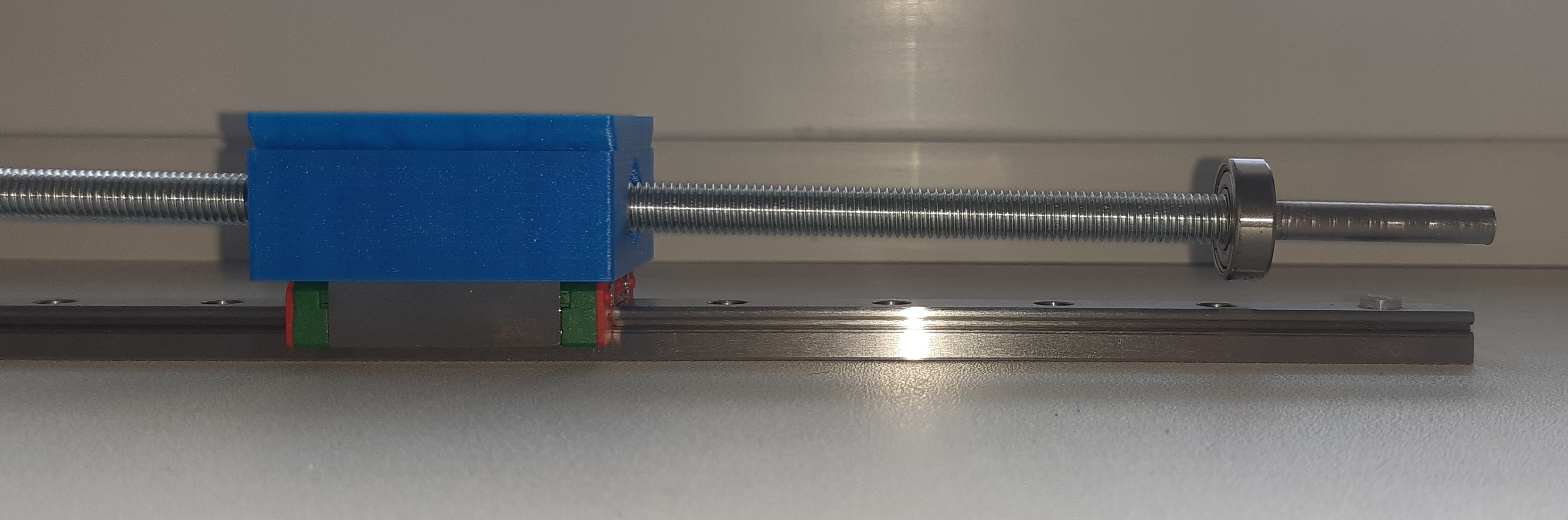

Muže mi někdo poradit se stavbou lineární osy pro mikroskop, jakým směrem se vydat. Vyrábím zatím prototyp mikroskop bude vážit cca 20Kg jaké použit vozíky stačí MGN12, je to dobý nápad jedna kolejnice a šroub nad ni viz obrázek nebo použit dvě a šroub uprostřed?

Jedna kolejnice a šroub úplně kdekoliv by mělo podle mě vyhovovat. Na mikroskop bych použil jednu kolejnici, se dvěma je víc práce a musí se víc hledět na přesnost. Jedna kolejnice mi zatím vždycky spolehlivě sloužila i na základu jen ohýbaném z plechu, bez dalšího obrábění.
EDIT: myslím tedy aplikace kromě obráběcích strojů.

Asi by bylo dobré, kdybys napsal co od toho očekáváš.
Budeš s tím pojíždět po jak dlouhé dráze ?
Na čem bude ten lineár připevněný ?
Budeš to v té cílové pozici nějak justovat ?
Jak často a jak rychle to budeš chtít přesouvat ? Nebylo by tedy vhodné si vedle vozíku udělat brzdu a teprve od ní šroubem dotahovat přesnou polohu ?
Na 20 kg mikroskop bych klidně použil kolejnici 30 - ostatně se lépe shánějí, nežli ty mrňavé.

Délka pojezdové drahý 300 mm pojezd chci mít s krokovým motorem.
Nevím na co tu kolejnici namontovat chtěl jsem koupit plecháč broušený ale tam je cena dost vysoká můžete mi někdo něco poradit?

Předpokládám li, že ten broušený plecháč by měl být plocháč, tak asi nejlepší by bylo pohledat na šroťáku nějaký díl stroje, který má potřebnou délku. A nebo použij robusní lineár 30+, který už bude pro těch 20 kg samonosný .

Milan199 píše: 30. 5. 2023, 12:18 A nebo použij robusní lineár 30+, který už bude pro těch 20 kg samonosný .
Robili sme teraz plocháč pre dosť podobnú konštrukciu, plocháč 30x50x1400 zo stabilky (bruseny) a na to lineár. Problém bol, že sa to už celé deformovalo pod vlastnou váhou, ale splnilo to požiadavky zákazníka.

kuba12 píše: 29. 5. 2023, 10:50 Délka pojezdové drahý 300 mm pojezd chci mít s krokovým motorem.
Udělej to z plechu (vypálit laserem, naohýbat na ohraňováku, dělají to různé firmy na zakázku, ceny bývají rozumné). Když dodržíš pár základních pravidel, bude to fungovat. Hlavní je na tom nosném dílu (a vlastně na každém) mít aspoň jeden podélný ohyb aby se to srovnalo a zpevnilo.

Hledal jsem hotové řešeni hodně zajímavé mi přijde https://www.hiwin.cz/cz/produkty/linear ... kk40-typ-f
ale podle jakého parametru poznám že to těch 20Kg vydrží?
Příspěvky: 8472
11. 6. 2023, 10:25
I ten nejmenší z údajů (Cdyn=3920 N) říká, že to unese čtyři metráky :-) Otázka je průhyb, jestli to chceš použit samotné jako stojan, ale jestli nepotřebuješ během pojezdu držet optickou osu na setinu přesně, tak i tohle můžeš pustit z hlavy. Ten šroub 8x1 zvedne 130 kilo, takže taky cajk. Na stránkách k tomu mají návod, je celkem podrobný a hlavně jsou v něm dovolené klopné momenty toho vozíku, to si projdi a propočítej, jestli se vejdeš. Mým odhadem ano, ale nevím jak ten mikroskop má vypadat a konec konců jsme strojaři, tak počítej :-)
