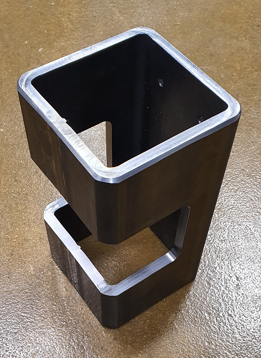

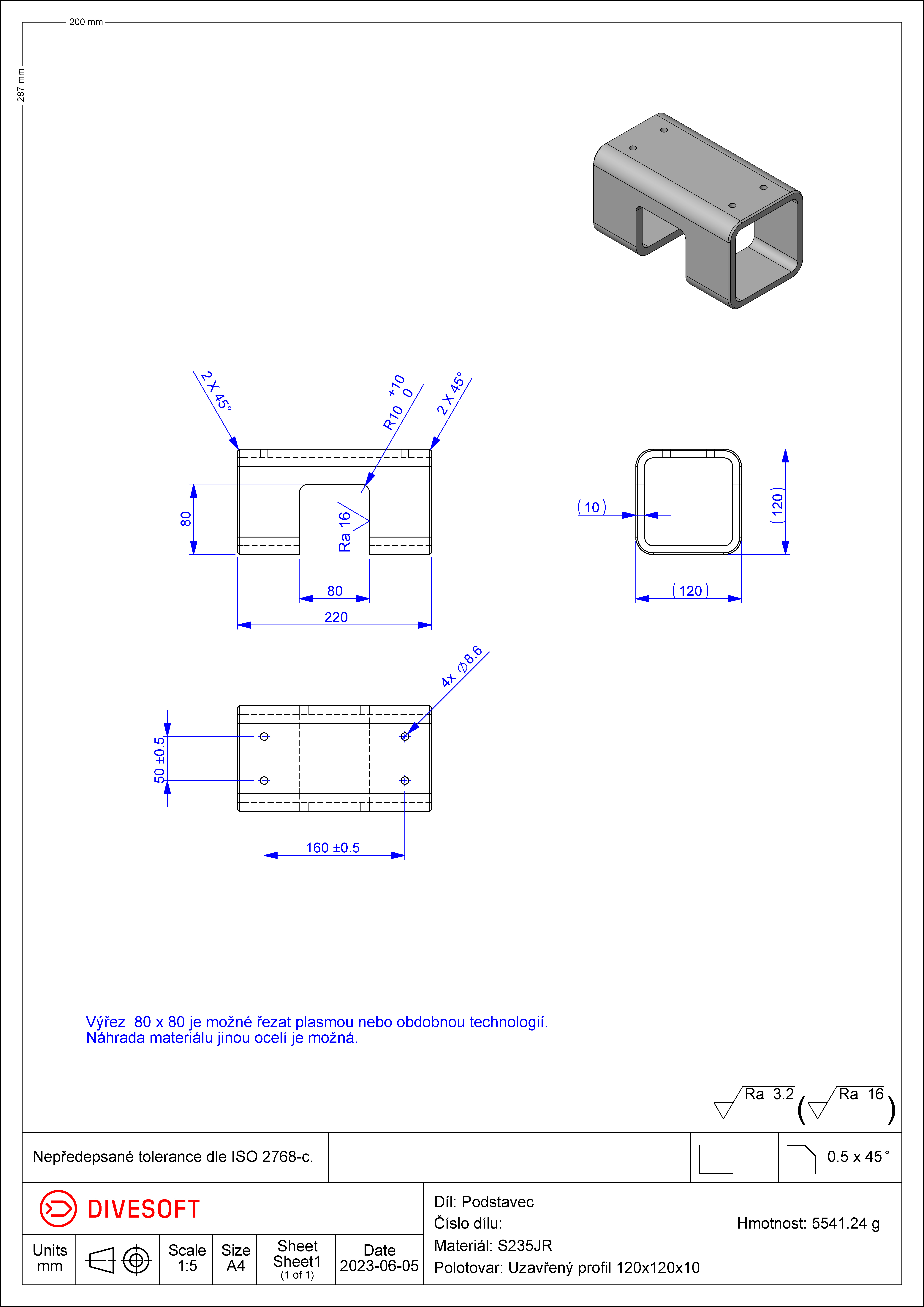

Z kusu silnostěnného jeklu
Příspěvky: 8472
5. 6. 2023, 9:59
Potřeboval bych udělat takovou hrubší zámečničinu, samozřejmě jde hlavně o ten jekl 120x120x10 který nemám :-) Než to budu poptávat jinde, tak zkouším jestli se tu někdo hrozně nenudí a neudělal by to :-) Potřeboval bych dva kusy. Díky :-)
Příspěvky: 8472
15. 6. 2023, 2:29
Ten jekl jsem nakonec koupil u Kondora, za drobný poplatek uříznou libovolně malý kousek.
Nechtělo by se do toho teď někomu? :-) Asi se to bude muset řezat plazmou nebo čím a tu já nemám a frézky jsou plné na dlouho dopředu.

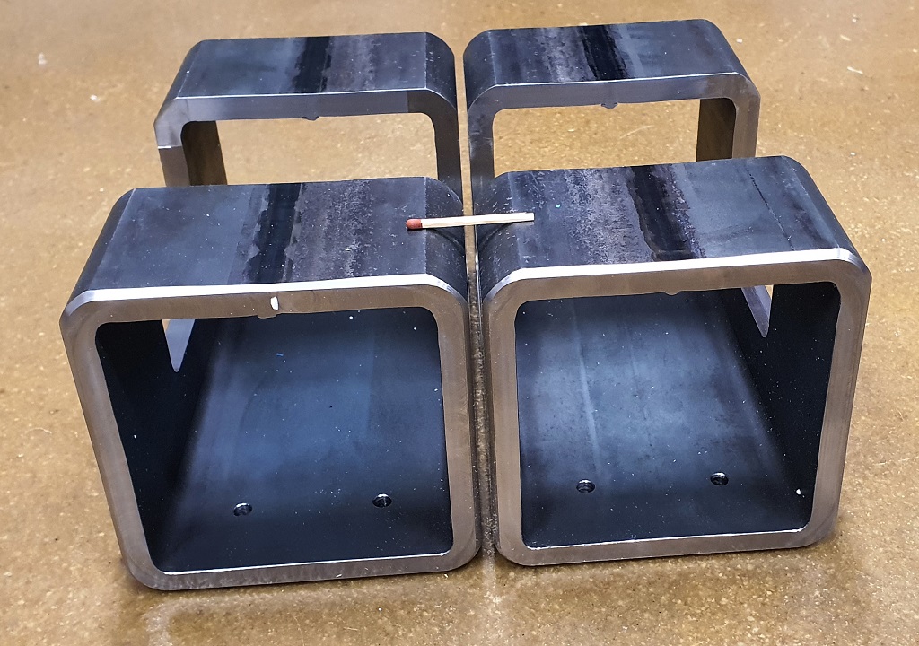

Příspěvky: 8472
26. 6. 2023, 7:55
Od člena fóra, rychle a dobře :D

Dratenik
Příspěvky: 417
Registrován: 29. 10. 2013, 8:18
Bydliště: SM
29. 6. 2023, 4:08
Na co to bude ? držák Titaniku ? nebo do raket když je to tak přesný. 8)
CNC: frézování 4-osy, Heidenhain iTNC530, soustruhy Heidenhain 4110, Fanuc Oi TC, 3x drátové řezačky, až Z+400, (+9let praxe)
CAD/CAM: SolidWorks 2015, HSMWorks 2016, MasterCam X5, X6, Kovoprog
Příspěvky: 8472
29. 6. 2023, 10:09
Na jeřáb :-) Ještě to natřu a pak vyfotím. Teď si musím rozmyslet barvu :lol:
