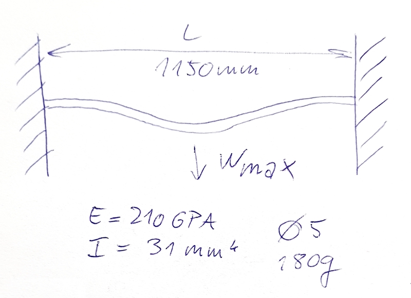

Průhyb kulatiny, ukotvené na obou koncích, vlastní vahou
Příspěvky: 9649
Příspěvek 11. 6. 2023, 7:13
uměl byste mi někdo spočítat Wmax pro tuto situaci, prosím? Normálně jdu pro podobná moudra sem, ale toto tam nevidím.
S235JR
S235JR
Dík, T.
Naposledy upravil(a) Thomeeque dne 11. 6. 2023, 7:44, celkem upraveno 1 x.
jean
Příspěvky: 1342
Příspěvek 11. 6. 2023, 7:15
Příspěvky: 9649
Příspěvek 11. 6. 2023, 7:43
Jo aha! 1.1mm mi to vyšlo, tak to je v poho :) Dík, T.
