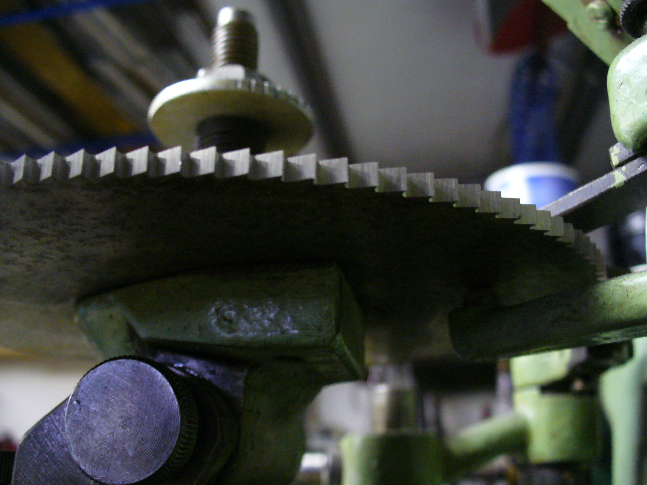

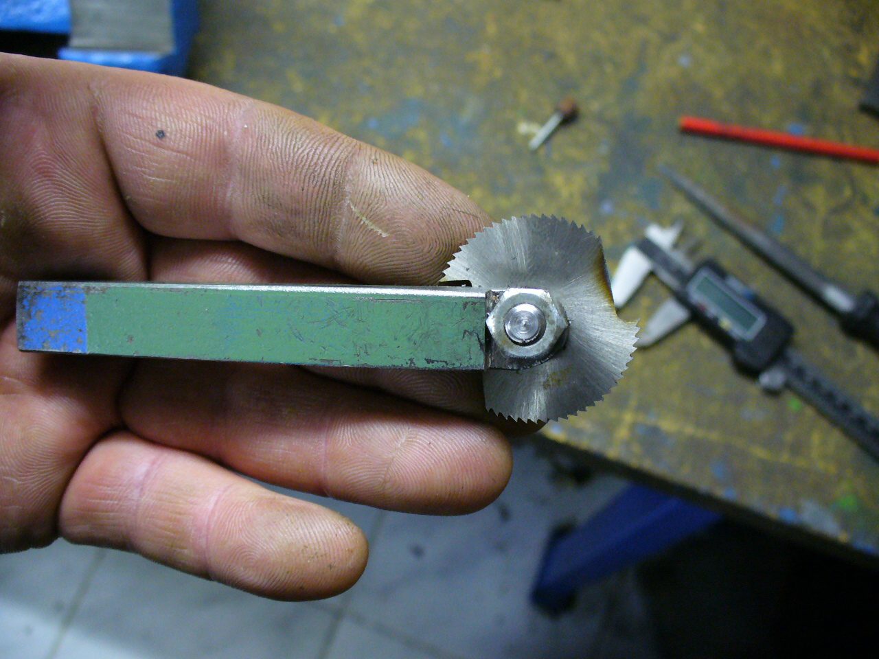

Už nevím komu a v jakém tématu jsem to tady sliboval,jsem holt skleróza :D takže samostatně
tady je video http://www.youtube.com/watch?v=BG2gp86jsPY

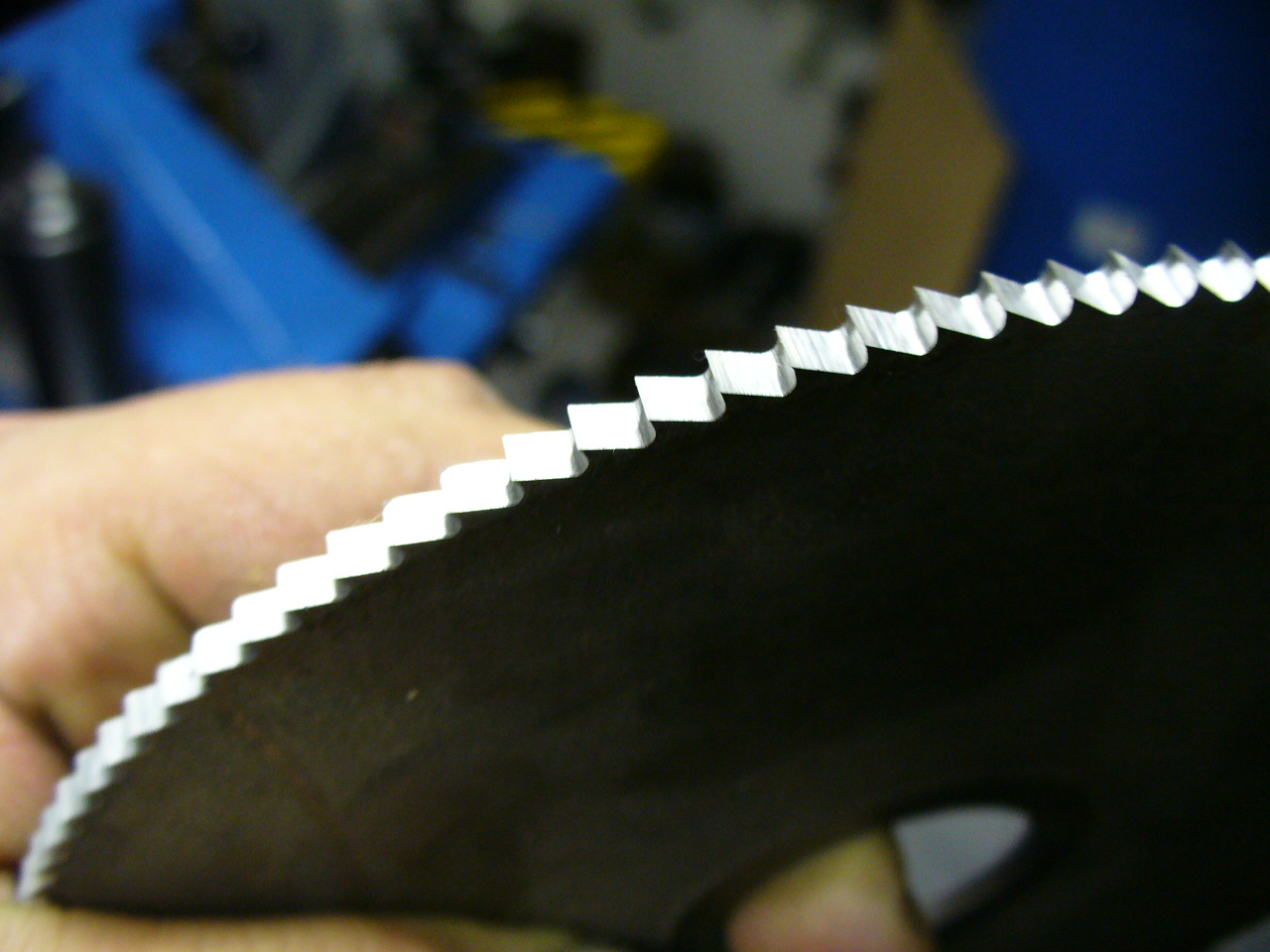

a ještě fotky jak to exkluzivně nabrousí zuby.Vím že se ty pilky dají sehnat za pár peněz,ale bylo mi to líto je vyhazovat tak jsem si kdysi sehnal tady tu samokmitací mašinku BP2,na kameníčku je to opruz,už jsem to jednou zkoušel :lol:
navíc ty pilky jsou bezvadnej polotovar pro další nástroje :wink:
Spousta lidí tápe jak nabrousit tenkej upichovák na malý hobby soustruh na plasty a barevné kovy ale i kovy aby dělal co nejužší zápich a právě pilka na kov je to pravé řešení nabroušená a upnutá do držáku jak kotoučovej nůž na závity :wink:
dělají se i 0,5mm silné

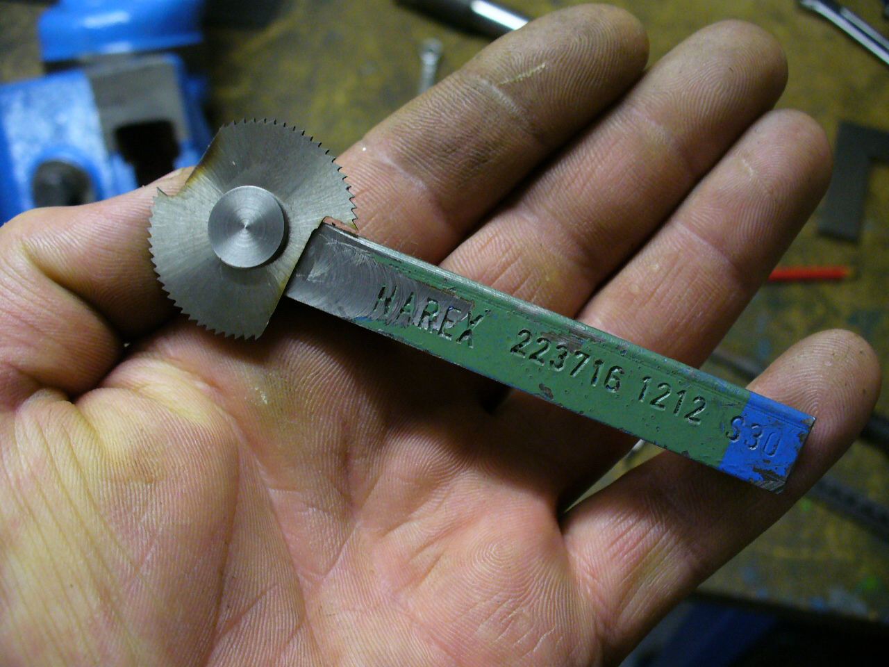

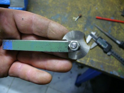

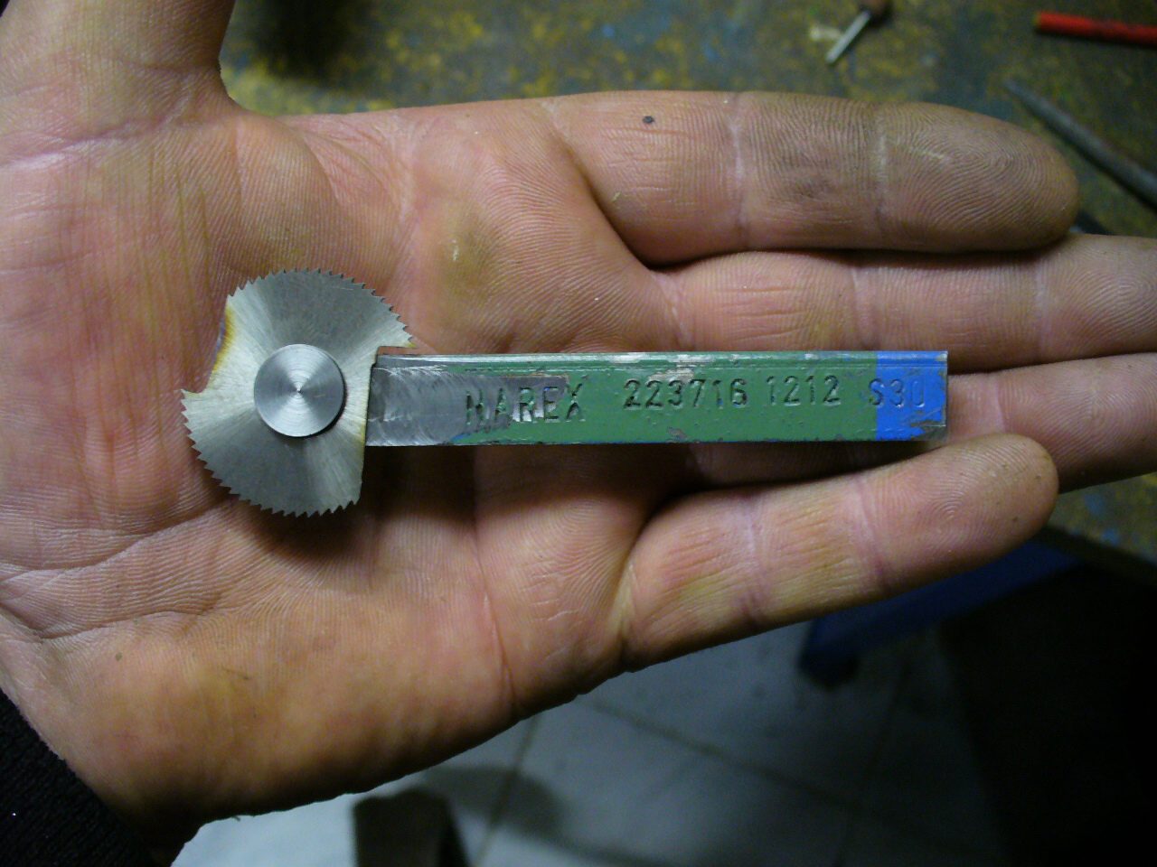

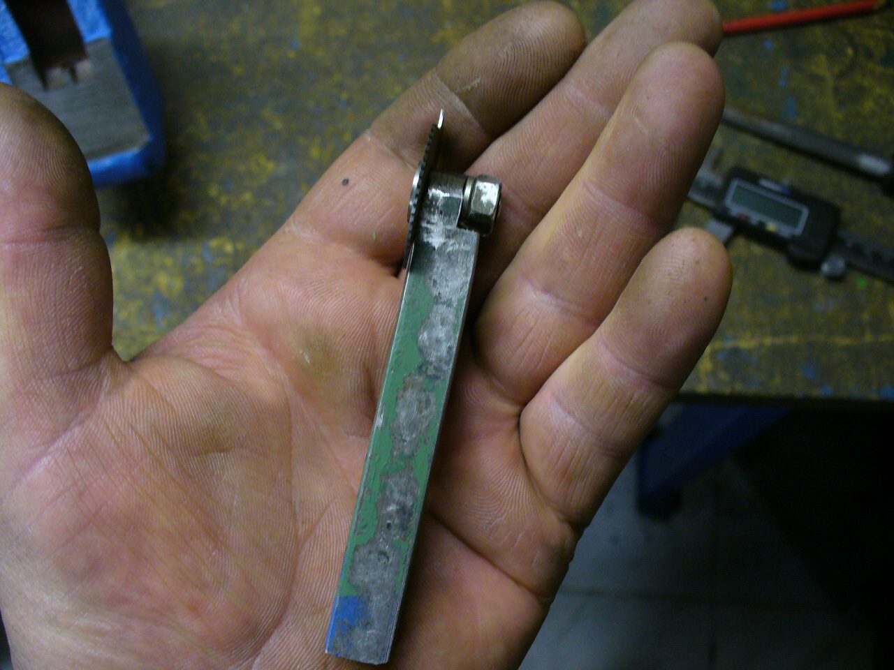

Ještě prosba - nemáš fotku toho držáku kotoučového nože ?
Příspěvky: 3821
1. 3. 2010, 12:02
jó tak to jsem nevěděl :D ,já mám nejmenší 0,5 průměr 32mm.
tady máš fotky,nehledej v tom žádnej zázrak já si na dizajn nepotrpím,důležitá je funkčnost :D za půlhoďky se to dá sfouknout.
Tady s tímto upichovákem 0,5mm síla,průměr 32 uvalím 20mm kovovou kulatinu na 800 otáčkách jak nic ,mazáno mým oblíbeným sádlem :wink:
o silonu,mosazi a hliníku se nebavím to jde fakt parádně ,žádný šušnění,zaberu a jen to padá
Kdysi jsem potřeboval nadělit metrovou bronzovou tyč na takový válečky 3mm a nechtělo se mi upichovat ničím širokým kde by byla polovina odpadu té tyče tak jsem šmejdil po dílně a napadlo mě toto :wink:
Používám to normálně na velkým soustruhu i ve větším provedení,např. na drážky pro ségrovky,ty pilky se dají sehnat po desetinách a pak je to lála :lol:
větší průměr už ale musíš zajistit kolíkem v noži co se opře o zuby aby se to neprotočilo
když není moc velkej výkon jak u těch malých hobby soustruhů tak toto je značka ideál,bez velkého broušení uděláš profi úpich nebo zápich :wink:

Na stolní soustruh je to jak dělaný :wink: , takových pičovinek, co ti usnadní práci existuje spousty, akorát ti o tom možná nikdo neřekne, případně se to nedozvíš...atd.
Ta pilečka je príma hlavně v tom, že je broušená směrem do středu (zužuje se)
S těma zubama je to, jak píše sidonie, na pytel, chce to trochu mezeru, aby ta tříska mohla odcházet. U upichování je ta nejdůležitější věc to, že materiál se LOUPE !! pokud je malý posuv, tak musí být i malý otáčky a naopak, tohle ti nikdo na světě po netu nevysvětlí, na to určo dojdeš sám. Důvod proč jsem tu pilku takhle nabrousil je ten, že právě u těch malých soustruhů, co nemají dostatečnou tuhost a výkon(kroutící moment) se to šikne když je ta pilka právě tak tenká :wink: , je tím pádem menší odpor u upichování, neznamená to ale, že tomu naložíš 2500ot/min a pomalu to škrábeš :wink:, musí se to prostě loupat, ta špona dělá takový šnečky :D
Na SV 18 upíchnu matroš 5mm plátkem jen to hvízdne, pokud budu upichovat tím stejným plátkem na malým soustruhu tak si ani nevrznu, ten soustruh to neutáhne.
Taky jde o to, že pokud chci například upichovat bronzovou kulatinu po malých kouskách s co nejmenším odpadem, tak si klidně i na tu SV 18 vezmu upichovák udělanej z pilky a budu mít řez 0,8 a upíchnu toho mnohem víc atd atd.... :wink:
O drnčení a nedrnčení upichováku by se toho taky dalo napsat hodně, pokud bude ten upichovák perfektně nabroušený tak je to 90prct. úspěchu :D pokud se ptáš jestli pod nebo nad, tak hledej osu a neuděláš chybu :wink: Pokud ti nekdo bude tvrdit, že upichovák se staví mírně nad osu, tak věz, že je to jen z toho důvodu, aby ti na těch upichovaných kusech nezůstávaly takové ty štuplíky, které vadí potom při navrtávání :wink:
