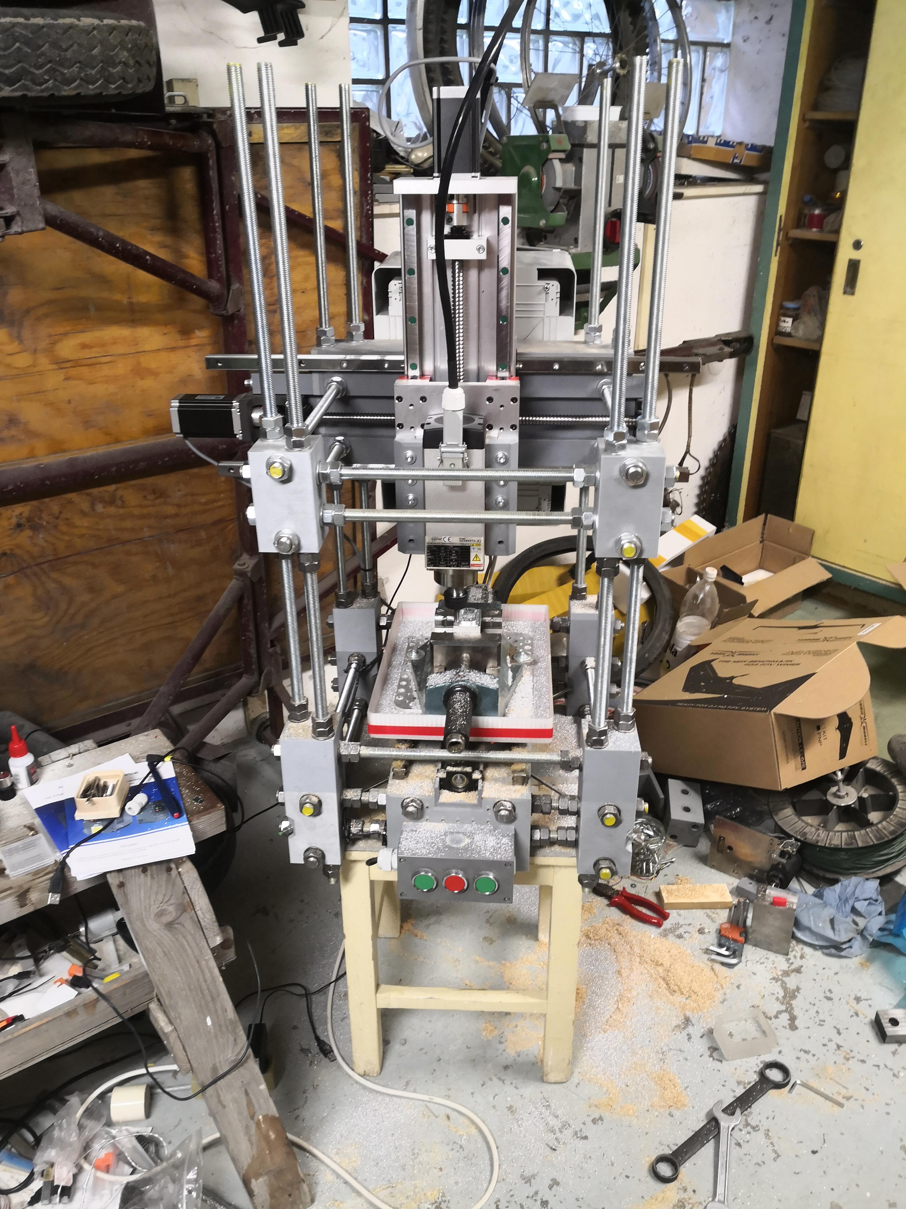

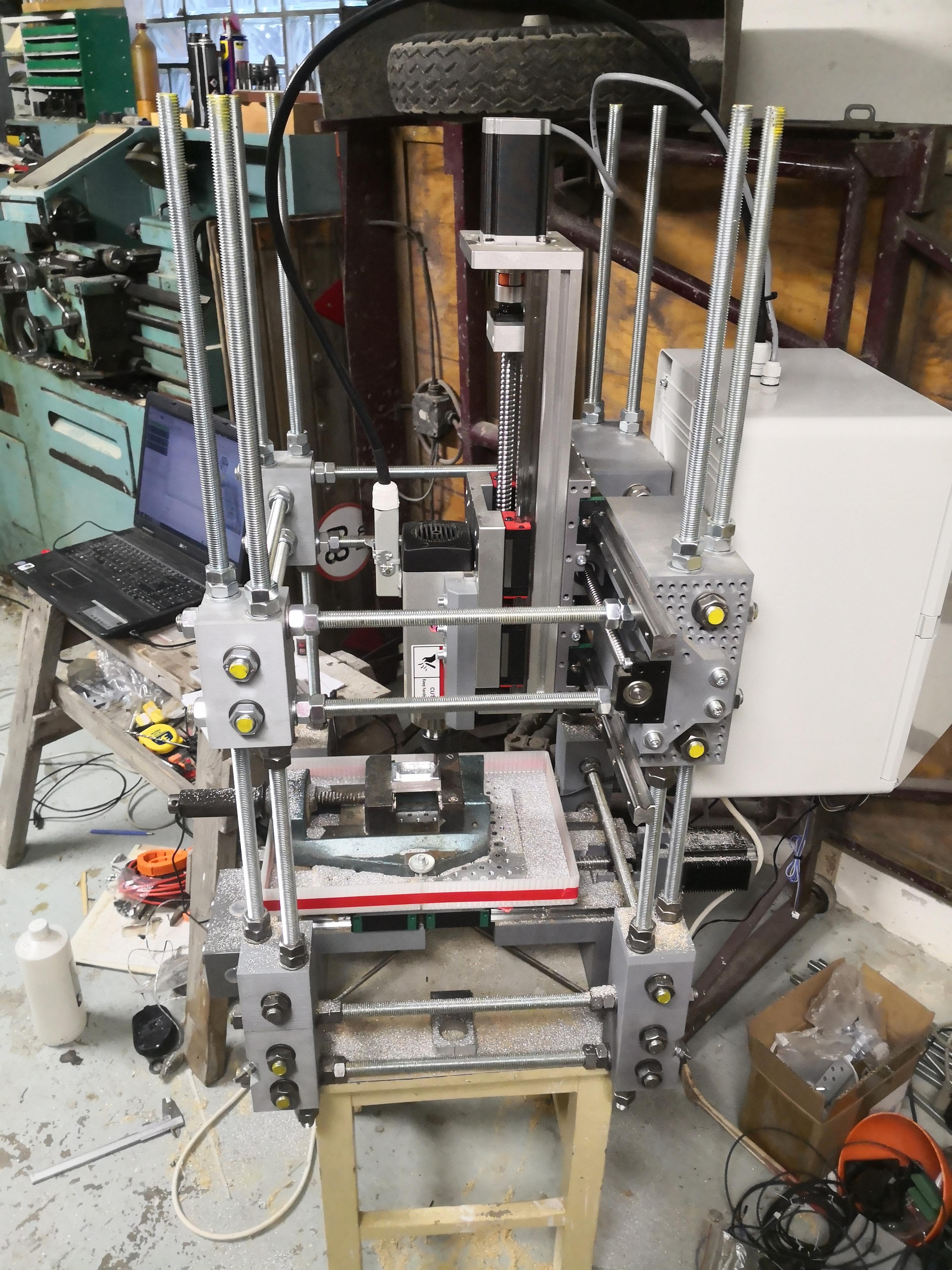

Postavil jsem si CNC frézu z tyčí a matic m16 a 3D tisku spousta KG PLA. :lol:
Je to stavba zcela mé vlastní konstrukce a dle toho to vypadá!
Už při stavbě to bylo bráno jako sranda projekt určený k nabrání zkušeností a snad i k velmi opatrnému frézování hliníku. Moc sem toho na ní nenafrézoval stavba je a není komplet podle toho jak se to bere.
V příloze bude pár fotek, prosím až se přestanete smát budu rád když ji budete komentovat klidně i kriticky ono to jinak ani nepůjde...

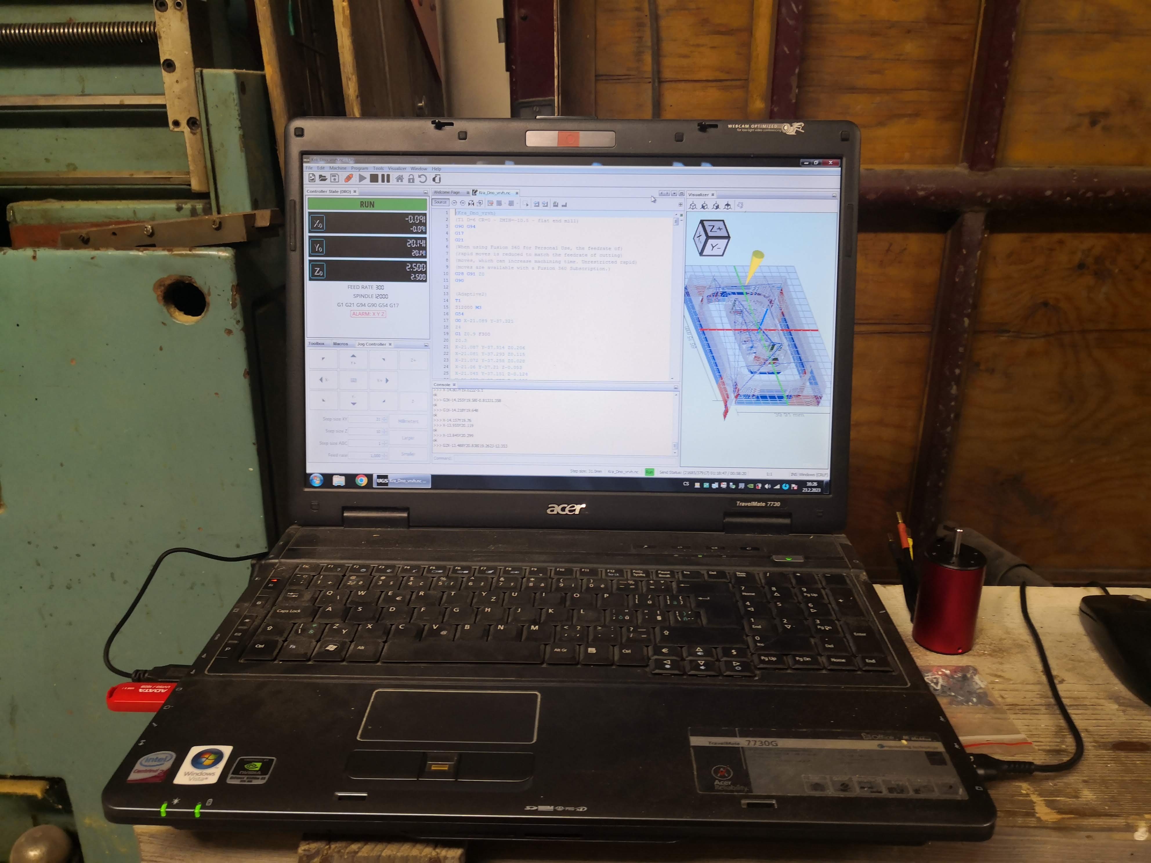

Beru to jako prvotní nácvik stavby CNC stroje, a hlavně nácvik stavby elektroniky že to vůbec rozhejbu. To se mě povedlo s jediným ústupkem ze sem nedonutil frekvenční měnič běhat na modbuse ale musel sem slevit a řídím to převodníkem PWM na U.
Naprosto vše je čína AliExpress.
Motory drivery kuličkové šrouby lineáry vřeteno "Z" osa komplet.
Řídící deska s ESP32 a GRBL (FluidNC).
Chtěl bych to celé rozebrat a předělat na svařenec z ocelových profilů.
Formát posuvů XY cca A4 (kancelářský papír) Z zdvih cca 150mm kdybych pod to někdy dal rotační osu aby se tam něco vešlo.
Chtěl bych tím obrábět měkké kovy dřevo atd ne Fe.
Lze postavit svařenec doma v domácích podmínkách?
Stavěl někdo něco takového?
Má někdo někaký plánek nebo něco čeho bych se chytil?

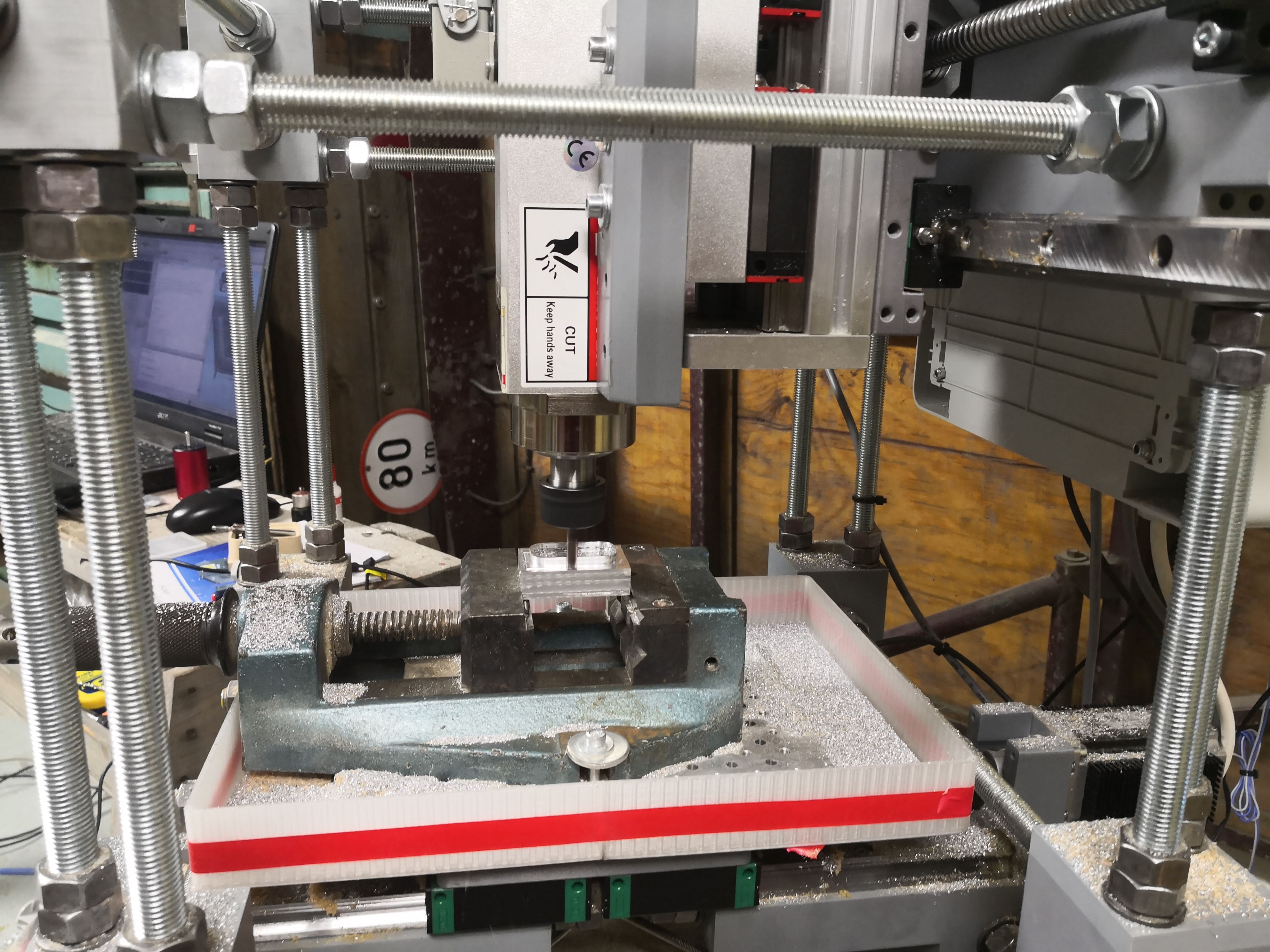

Hojda, na to že to máš "jen ze závitovek" tak to je asi docela zajímavé :D, jaké posuvy, záběry, otáčky a velikost frézy tam máš když obrábíš ten hliník?

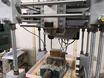

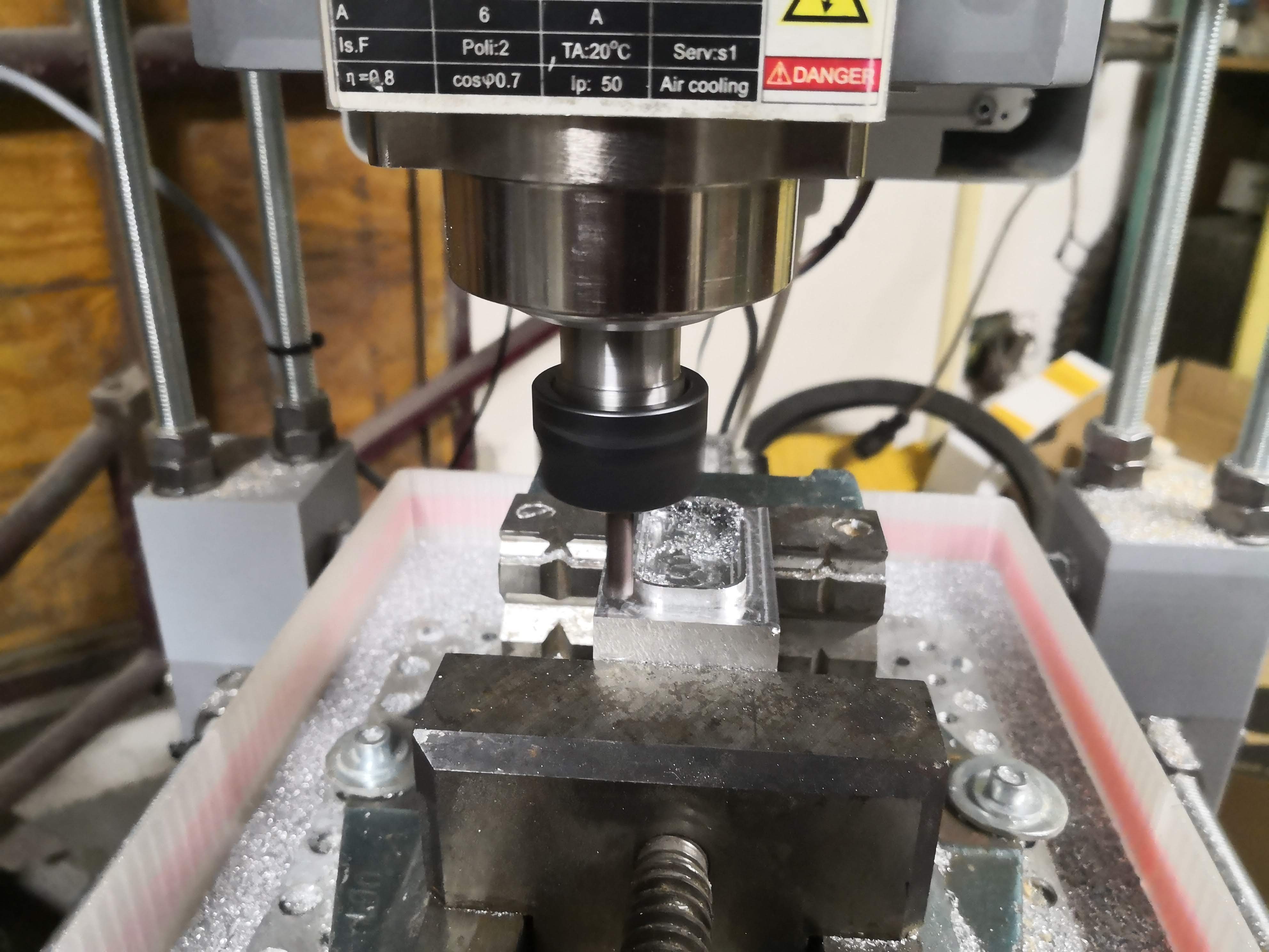

Už si to moc nepamatuju jaký sem tam měl posuvy.
V programu úplně "slabé" snad F400 S12000, fréza 6mm, 4mm max překrytí, po max 0.2mm...
Je to celé "gumové" když dám F500 S12000 frézu 6mm 4mm překrytí po 0.6mm tak už to není ono.
Když hodinky opřu o vřeteno a palcem zatlačím kamkoliv na stroji tak lítaj mnoho desetin (ano desetin ne stovek) :D .
Ale když sem ten dural jen tak šolichal tak obrobek byl ve 3 stovkách, možná štěstí nebo náhoda...
