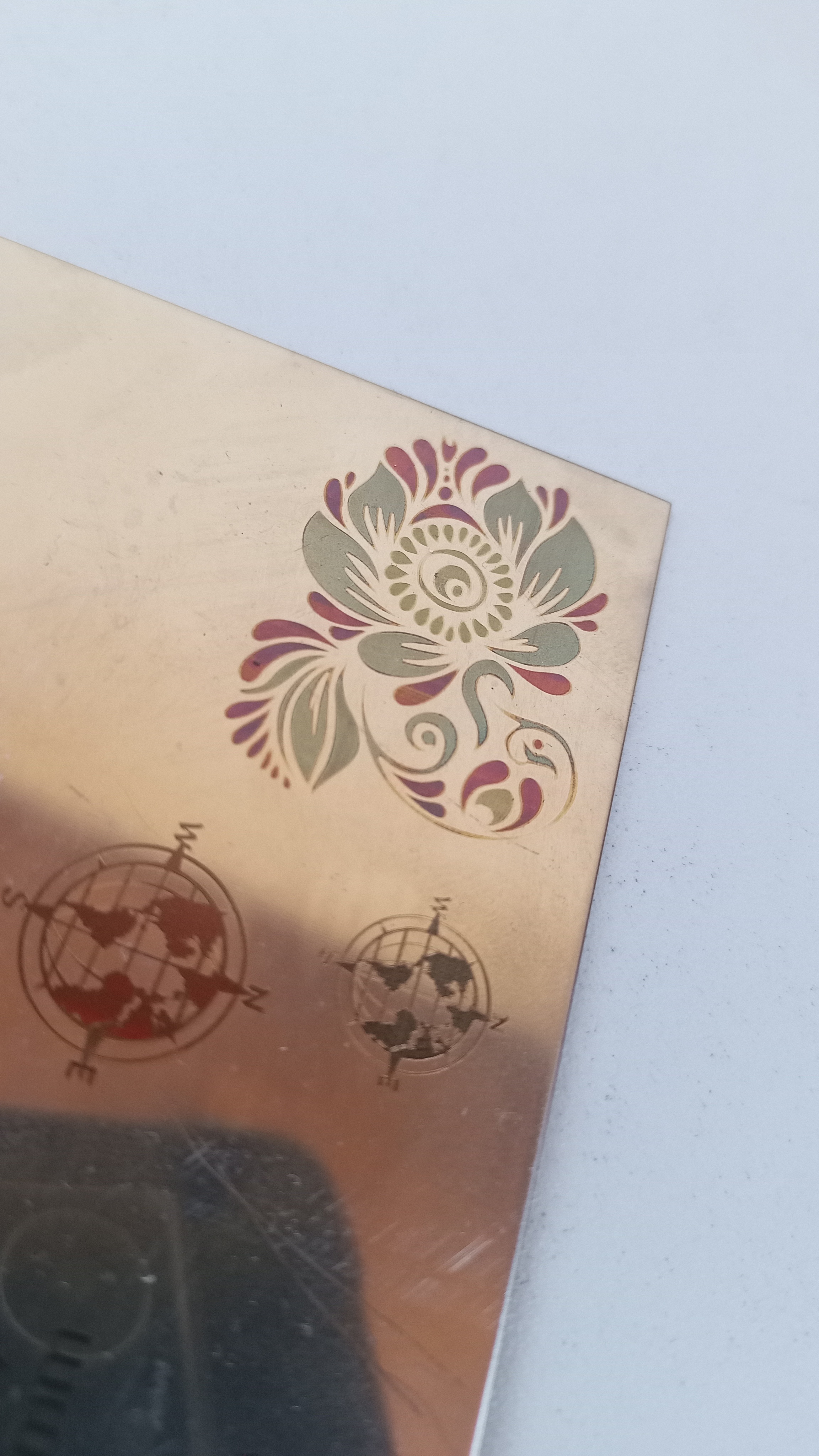

neměl by někdo chuť na malou zakázku. Přemýšlíme udělat na jednu linku popisky laserem na leštěné nerezové plechy.
Rozměr nerezu cca 300x120mm (kdyby šlo i větší), počet plechů asi 10 až 25 podle ceny.
Barevné modro oranžové logo (cca 80x40mm), černý nápis a pár doplňujících textů. Popis by šel rozdělit na části.
Plech bychom chtěli dodat, počítáme s nějakým zkušebním popisem kdy si vybereme barvy které budou +/- sedět.
V plechu by byly v rozích 4 otvory na přišroubování, řezání tedy laser nebo voda.

Ahoj, z mojej skúsenosti je lepšie použiť bruseny nerez ako leštený, ideál ak by boli všetky štítky z jednej tabule.

Mně nejlíp vychází značení na povrch 2B. Ale barevný popis neznám, co je to za technologii?

prochaska píše: 10. 7. 2023, 8:53 Ale barevný popis neznám, co je to za technologii?
Vytvaras oxidy legujucich prvkov, hlavne chrómu, a tým to chytá rôzne odtiene. Opakovatelnost náročná.

Všechny štítky půjdou naráz a z jednoho materiálu takže se to odladí na vzorku a pak by opakovatelnost mohla být OK.
