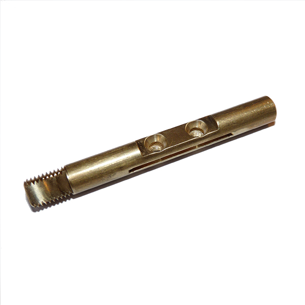

Mám problém s karburátorom - vybehaná oska klapky. tých karburátorov mám viac, tak jedna z možností je výroba týchto osiek na opravný rozmer.
má s tým niekto skúsenosti a chcel by sa do toho pustiť?
jednalo by sa o 1 typ, množstvo 5-10ks
základné rozmery
d8,5mm
L70,5mm
na jednom konci závit M8x1
v strede drážka pre klapku. klapka má 1,5mm, tak drážka 1,6?
2 otvory na upevnenie klapky, zapustené + závit M4
po dohode spravím výkres, prípadne pošlem kus (vybehaný originál)

Troska ot ale bol som v tom xe sa vyklepe diera v karbeci....

áno, preto je treba tú dieru zväčšiť a ku nej treba väčšiu osku.

Moja predstava bola oska ostava a do karbecu nove puzdro.

Oska je tiež oklepaná, má osadenia a je vydratá pod tesnením. Musí ísť nová.

No tak kúp novú osku zapár centov a sprav púzdra v karbeci, vyjde to lacnejšie nie?

kde? keby boli, tak to tu nedopytujem.

Dávnejšie som to riešil susedovi na Agzata. Zohnali sme malinké O krúžky (sa mi marí že z plynového zapaľovača, alebo sa kúpili už neviem), na tú hriadelku sa spravili plytké zápichy, a natesno sa to zložilo. Sused bol spokojný, prej sa to hodne zlepšilo. No už neni ani sused, ani agzat :(
