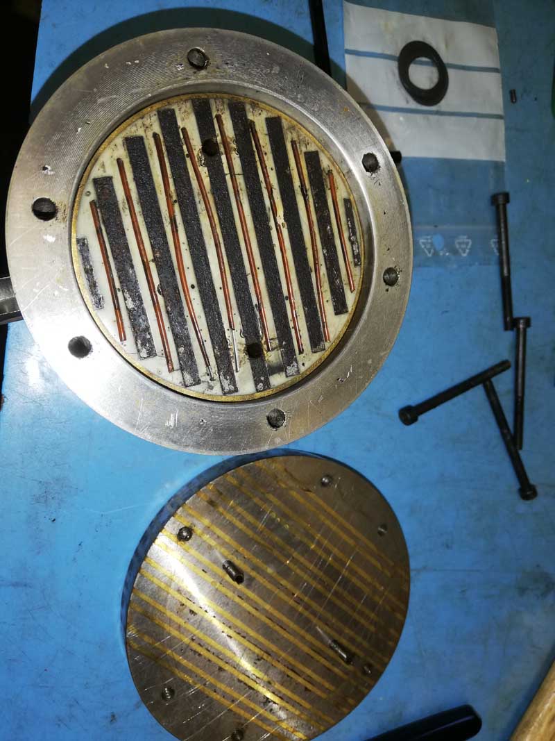

pred nejakým časom som na Bazoši kúpil pekný malý 10 cm magnetický upínač s tým, že ho použijem na MN-80. Sklamanie prišlo keď som balíček rozbalil a zistil, že prakticky vôbec nemagnetuje. Vnútri sa nachádzajú nejakou živicou zaliate feritové magnety. Teleso s magnetmi sa však nepohybuje ako pri klasickom permagu do strany, ale ako piest hore a dole od vrchnej lamelovej dosky.
Chcel by som kúpiť nejaké neodýmové magnety a nimi tie vyflusnuté nahradiť.
1. Neviem sa dopátrať, aká má byť ich vzájomná orietnácia. Všade nachádzam iba princíp permanentných upínačov s posunom do strany, kde sú magnety usporiadané pólmi zhodne.

2. Akú približnú silu magnetov zvoliť?
Pri výbere budem trochu obmedzený ponukou v unimagnet, ale nejak vhodne ich hádam pôjde vyskladať.
