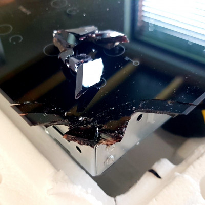

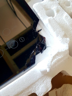

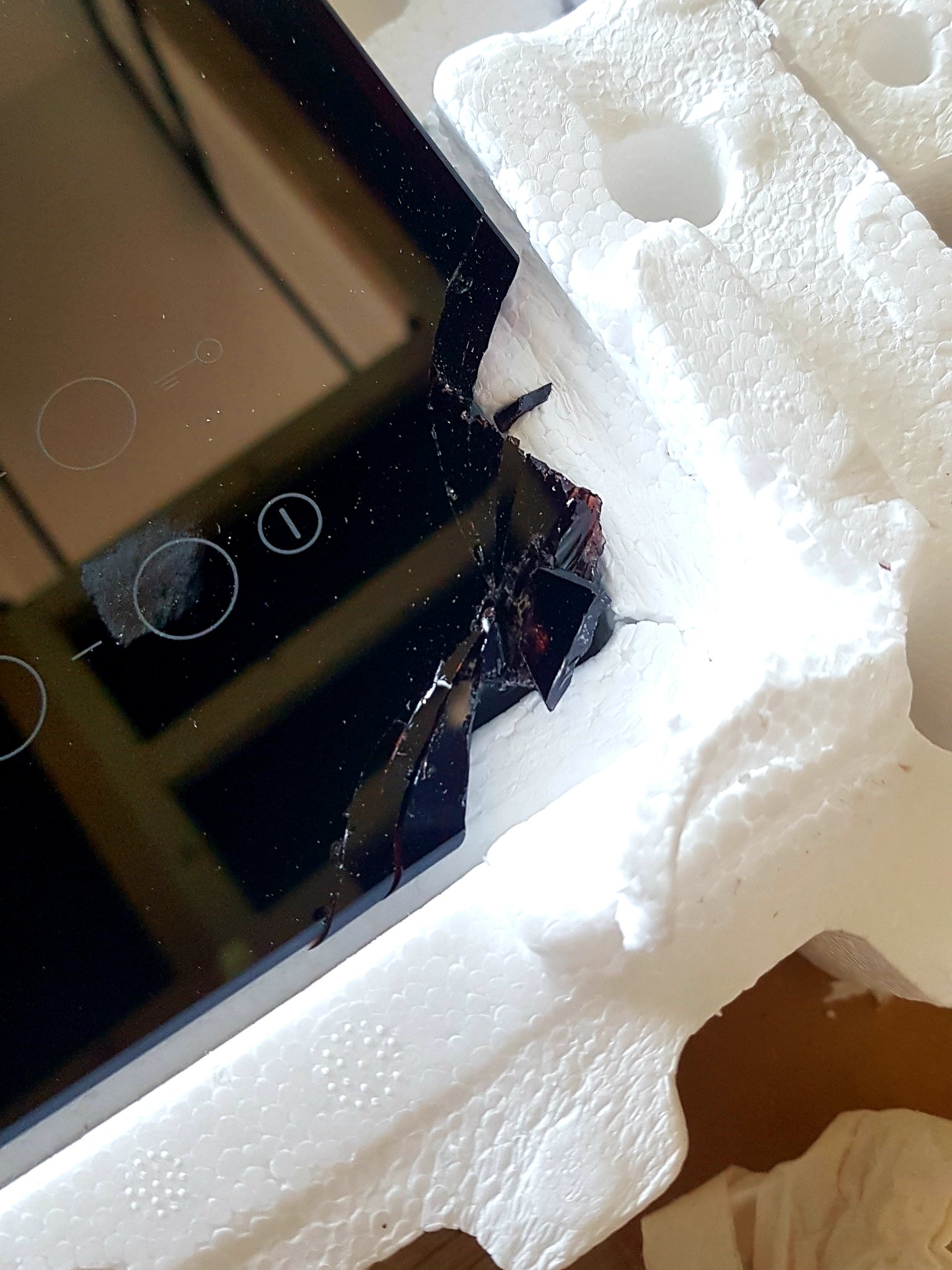

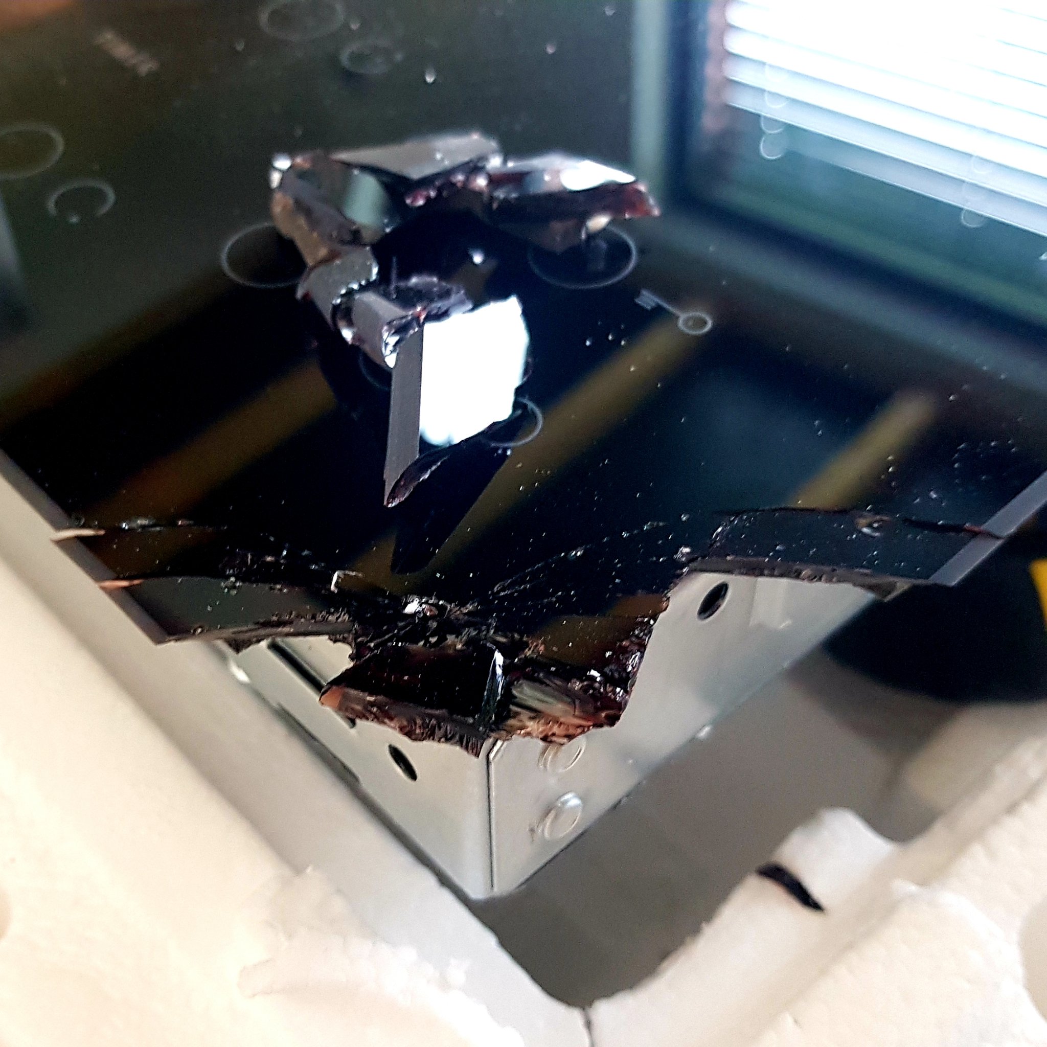

úplně nové deska dodaná s uraženým rohem + prošvihnutá reklamace.
Dvě otázky:
1. existuje nástroj, kterým by šel zlom začistit?
2. napadlo mne (a preferoval bych) jen odstranit co je odlomeno, vyrobit (vytisknout) nějakou formu a něčím to vylít (vyrobit tam nějaký laminát) - myslíte, že by to šlo (tak, aby to nějak vypadalo* a hlavně aby to pak vydrželo běžný provoz, každou chvíli se to utírá atd.)? Při instalaci by se to pak extra podlepilo, aby to mělo co nejlepší podporu.
Deska se už koupila nová (mě navzdory :D), takže žádný press, ale jednou bych jí rád zrecykloval.
Dík, T.
*Ve smyslu, aby to nebylo vyloženě hnusné, poznat to být klidně může.

Začistit to půjde diamantovou pilou, jemným diamantovým brouskem pak otupit hrany. Zvládnout by to měl každý sklenář který dělá zrcadla. Už bych to ničím nedoplňoval a odnesl to do tržnice do Šatníku, nějaké chudé samoživitelce to udělá radost.

Zaříznout do rovna a stejně tak i druhý přední roh, nebo úhlopříčně aby to mělo nějakou symetrii. Pak to půjde snad použít, zn. dizajnofka. :wink:
Řezat by to šlo nejlépe snad vodním paprskem.

Oprava je vyloučená, velké rozdíly teplot pnutí atd. Dej to na pojistku na blbost, dostaneš plnou cenu a nevymýšlej přistání na Marsu :-)

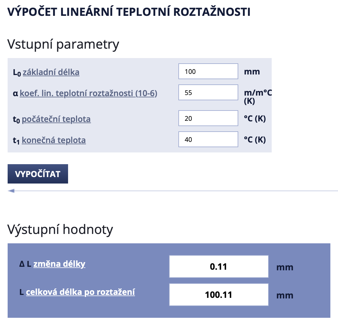

elbarto píše: 6. 8. 2023, 9:44 Oprava je vyloučená, velké rozdíly teplot pnutí atd.
V těch místech se to zase až tak moc nezahřívá, je to od všech plotýnek ještě dál než ovládací prvky. Kolik by si tam tak mohli dovolit nejvíc, 40°C? 10cm epoxidu (pokud by to šlo epoxidem řešit, to jen fabuluju) bez plnění by se roztahlo o desetinu mm, nevím, jestli by se to urvalo.. Bylo by to podložené, něčím plněné..

podle mě je vyloučené to opravit tak "aby to nebylo vidět"
spíš bych z toho uraženýho rohu udělal divítko
tj. třeba ten roh nahradit hezky udělaným růžkem z nerezu s nějakým logem(??)
"jé to je zajímavá varná deska, to jsem ještě neviděl..."

Pokud dobre vidim tak je to urazene tak ze pri rovnem zariznuti odkryjes otvor do te plechove kastle a zacne tam zatekat voda. Takze to bude chtit necim zaslepit... moc prace a malo uzitku.
Osobne bych to dal na bazos / FB bazar za odvoz / cokoladu nekomu komu se s tim bude chtit patlat. A nebo zahodil sklo a nechal ridici elektroniku na pude pro pripad ze ta origo odejde.
