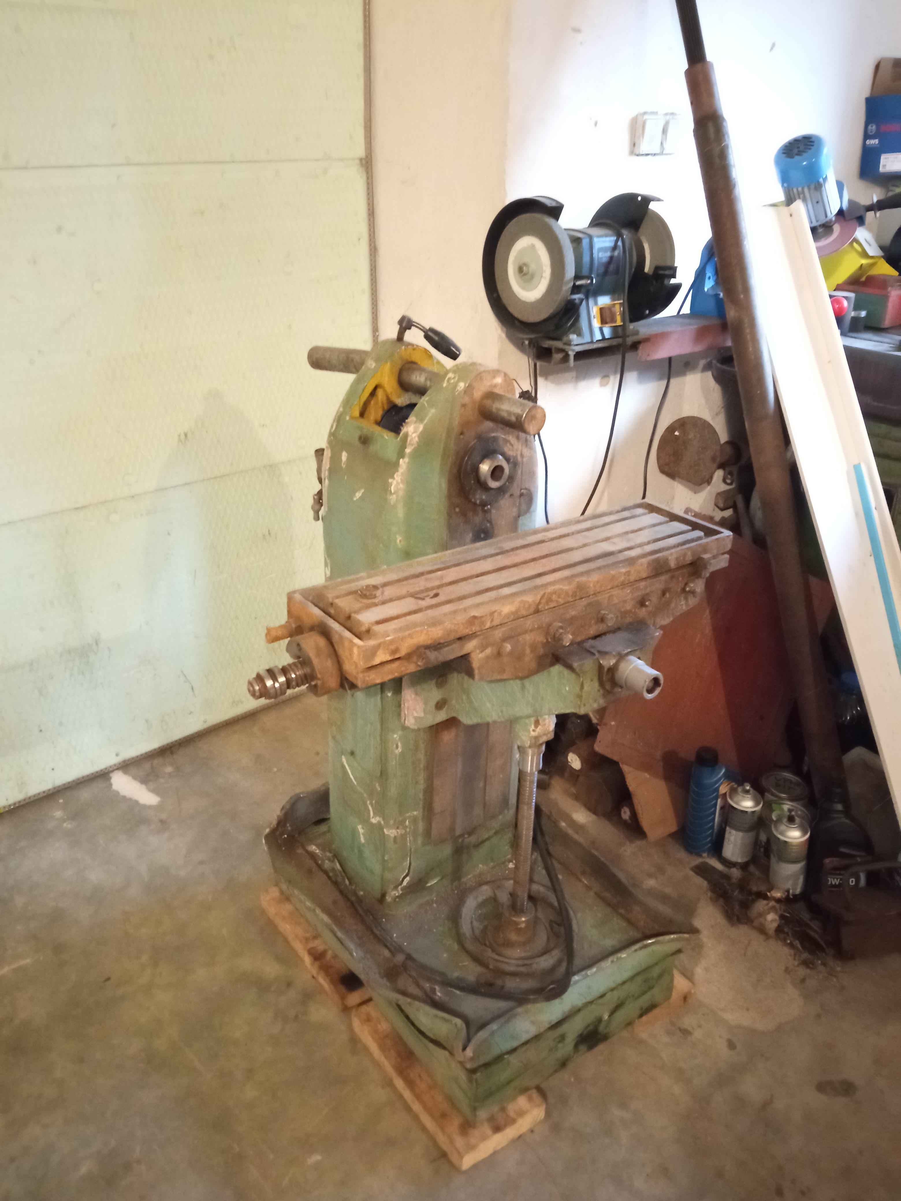

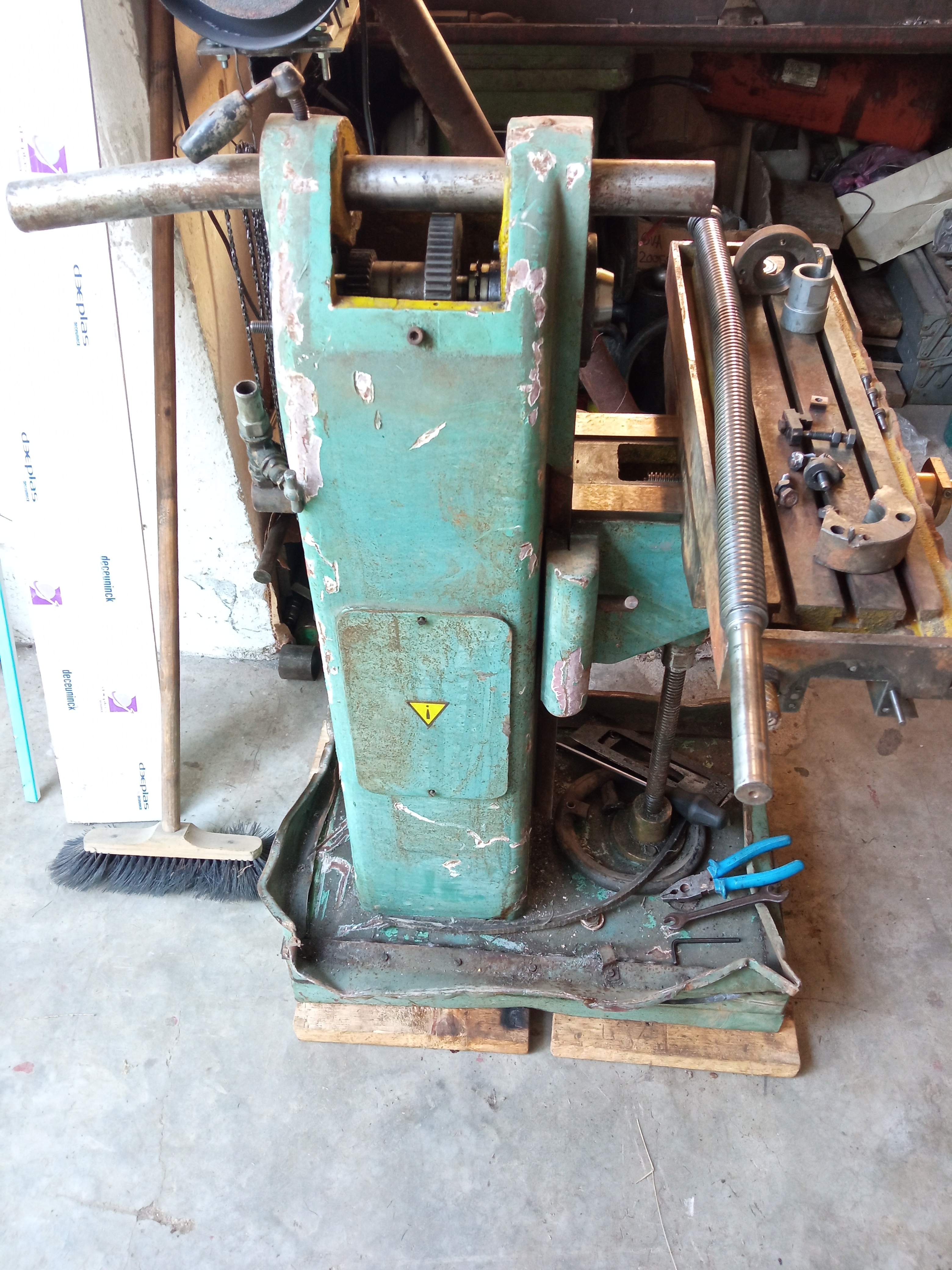

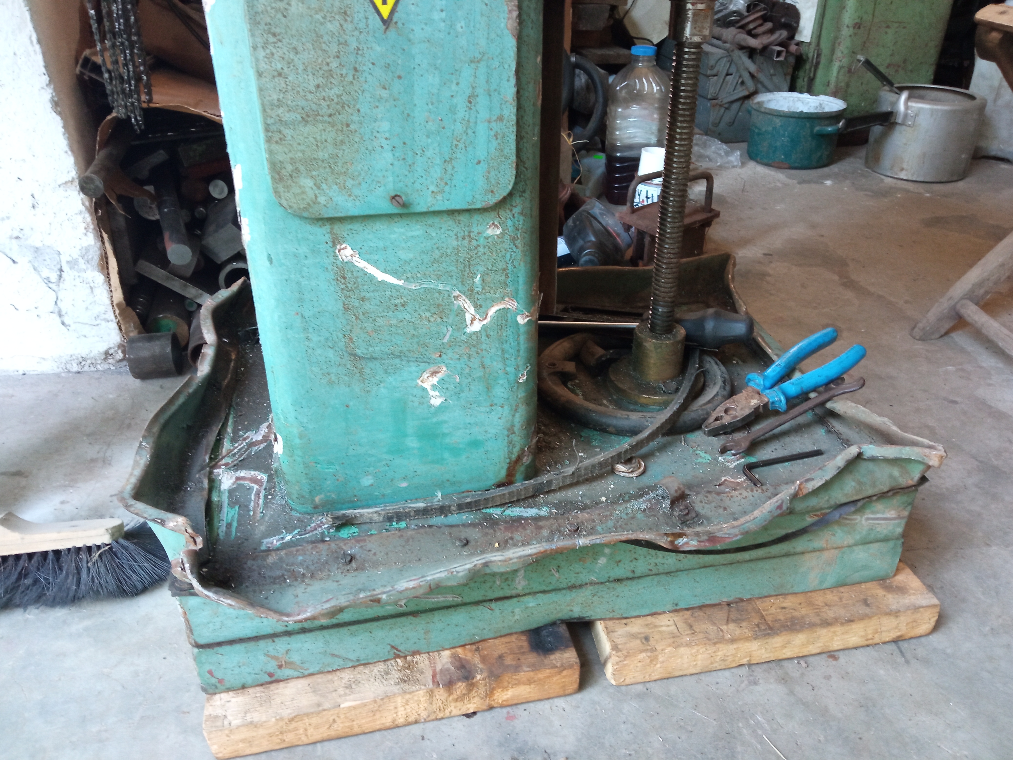

Zdravím, tak jsem byl po nějaké době v kovošrotě a dotáhl jsem od tam frézku fwe16. Docela ji tam dali zabrat, asi ji hodili na zem a odneslo to všechno co se dalo ohnout. Hlavně trapézové tyče. Nicméně se zdá, že by mohla po velké dávce něhy opět dělat radost. Nebyla k ní frézovací hlava. Kdyby jste někdo o nějaké věděl tak napište. Dík.

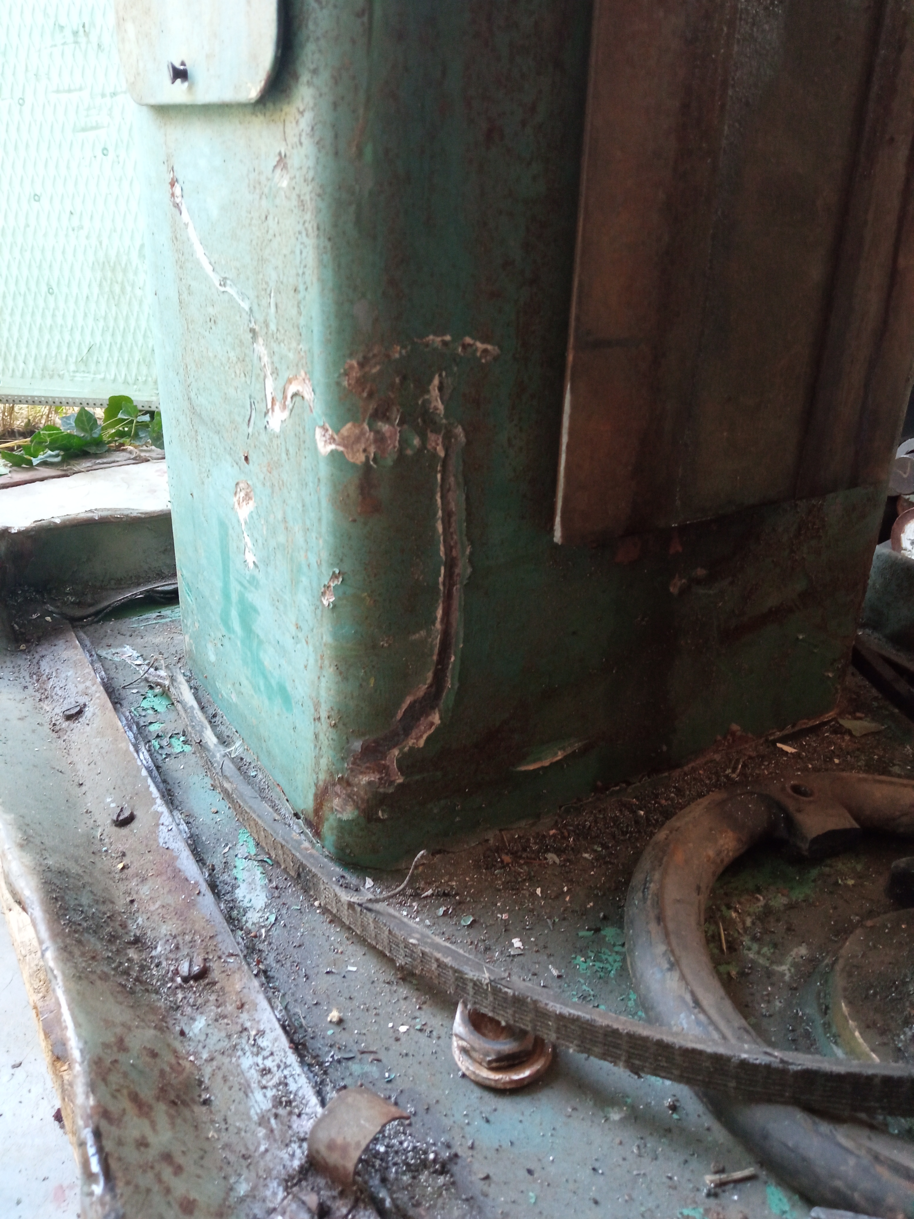

To je dobrá kutilka, ale zdá se mi to, nebo je na boku prasklá?

Reinkarnace píše: 17. 8. 2023, 5:55 To je dobrá kutilka, ale zdá se mi to, nebo je na boku prasklá?
detailisto.. Mně by spíš zajímalo,proč ??? tohle zachraňuje..Asi už stárnu,ale přece je všude spousta strojů,které se zachránit dají-a stojí za vynaloženou práci..Tohle,i kdyby to bylo jen za cenu ,co ve šrotu vyplatili ,je děsně drahá litina.. Kdybych tam neviděl tu roletu,napsal bych,že z toho bude zarážka na vrata,ale takhle opravdu netuším..
Prasklá není, je poškrábaná od drapáku. Viz foto. Ale dali jí v kovošrotě zabrat... , celkem se divím že přežila.

Další foto

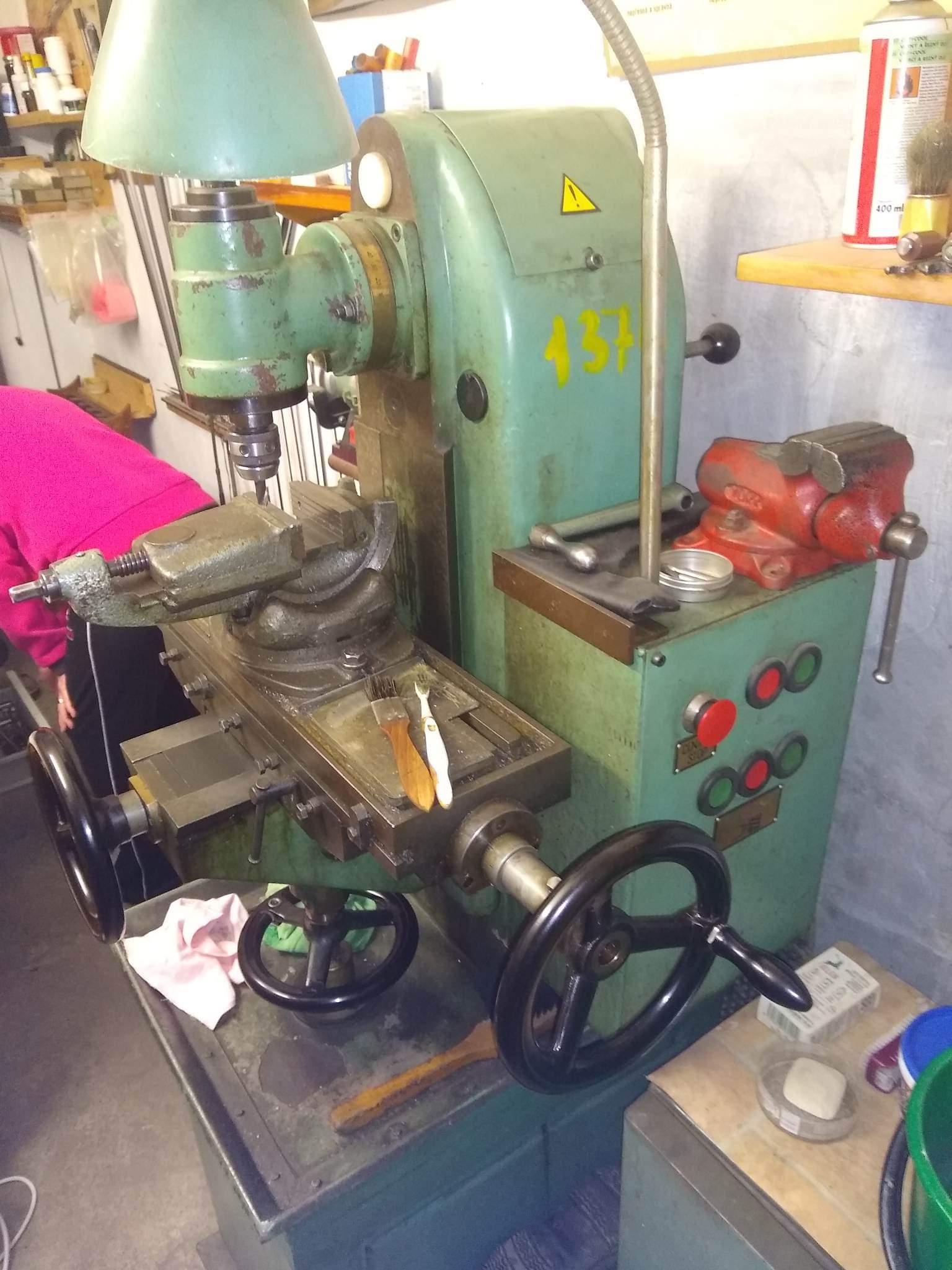

Fidel měl také takovou...
viewtopic.php?p=137826#p137826

Něco podobného (o něco menší) jsem koupil od překupníka. Byla to pákovka. Tak jsem jí předělal na trapéz, vyměnil všechny ložiska, udělal novou kličku. Pořizovačka 12 tisíc s fakturou a potom cca 4 měsíce práce. (fotky z přestavby jsem tady publikoval) Tahle FWE je dost kanibalizovaná a oprava bude hódně složitá. Já sám bych to spíš použil jako základ CNC. Tuhost je perfektní, na rybiny bych našrouboval lineáry. Do díry po vřetenu bych zakomponoval nový držák svislého vřetena. Něco podobného jsem viděl u kolegy v nástrojárně v Chlumci. Maká (makalo) to produkčně díly pro automotiv z oceli.

V březnu jsem ji dovezl....byla rozdělamá do šroubku, očištění, otryskalání, stříkání epoxidovym zakladem, tmelení, nástřik plničem, dvousložkový polyuretan v původním odstínu, výměna ložisek, nová elektroinstalace, veškeré drobné práce kolem. Co šlo vyměnit to jsem vyměnil. Na ničem jsem nešetřil ani penězi, ani prací.
Ještě není hotová, předpokládám, že bude tak do týdne. Hodiny nepočítám, dělám to pro sebe. Tohle je foto u původního majitele před nakládkou.
Jasně, stav s Vladzovým je ne srovnatelný, ale chci říct, že když to člověk dělá pro sebe a ne na kšeft, tak je to radost. Jen odvahu se do toho pustit...
