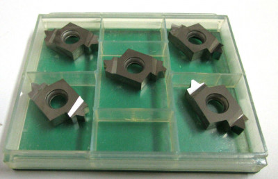

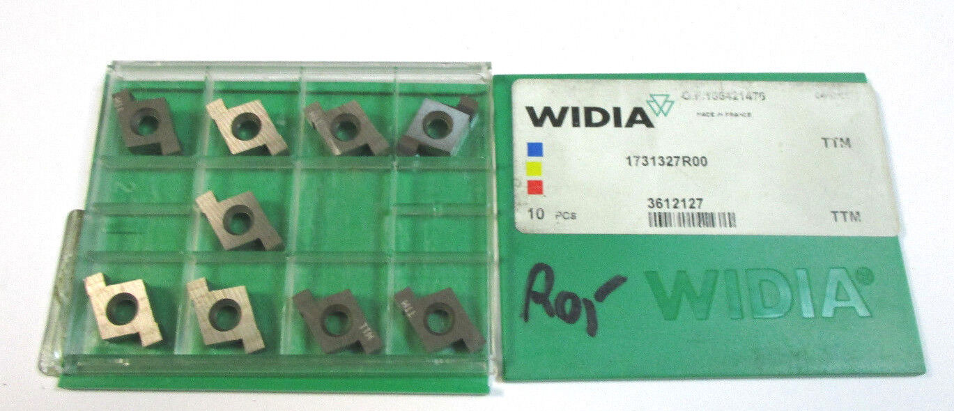

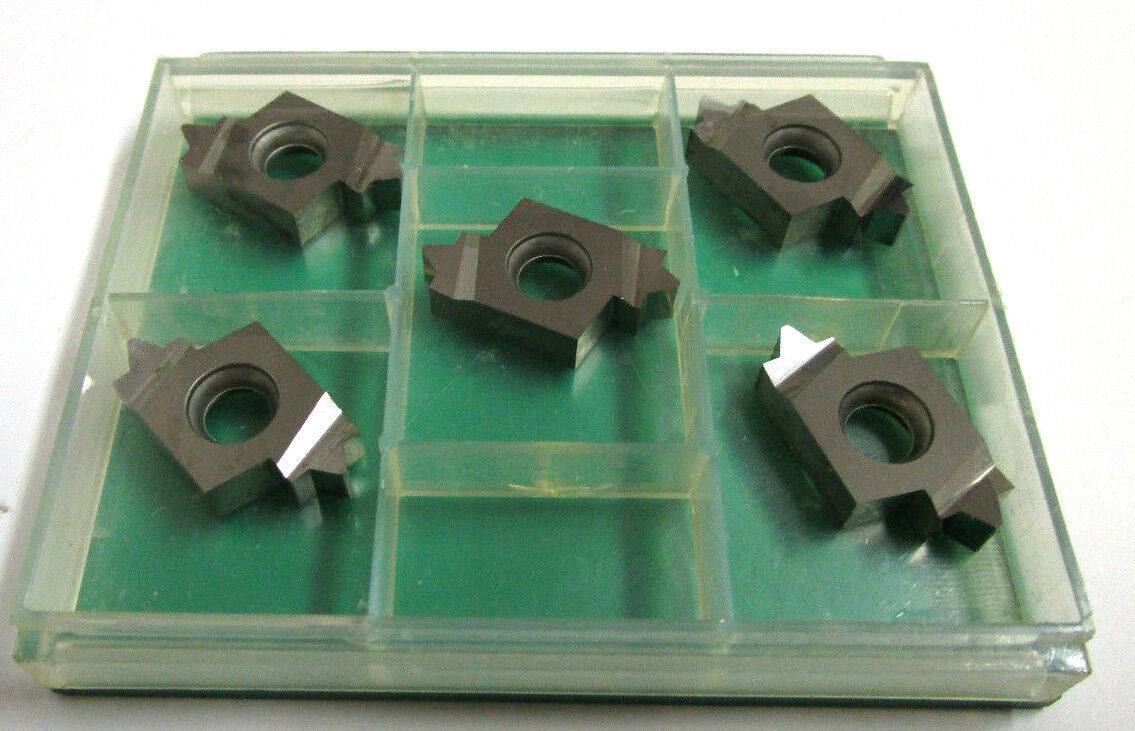

Ahojte,
pri upratovaní v dielni som narazil na niekoľko krabičiek závitových a zápichových plátkov WIDIA. Označenie nieje po rokoch pod vrsrvou špiny a oleja moc čitateľné. Snažil som sa dohľadať držiak podĺa vzhľadu plátkov, ale bez úspechu. Obrázky som si požičal z ebay.
Nemáte niekto tento držiak? Uvítam fotku, informácie o type a samozrejme prípadne aj ponuku na odkúpenie.
Ďakujem, Andrej.

Sancho Panza píše: 11. 9. 2023, 5:22 stejně jako pro K-Style od Seca
https://www.secotools.com/article/54532?language=en
Ahoj Milan,
ďakujem. Nevieš náhodou, či tie plátky majú štandardizovaný rozmer a v prípade , že nezoženiem originálny držiak budú pasovať aj do toho držiaka od SECO?

zverodoktor píše: 11. 9. 2023, 8:34
Ahoj Milan,
To si úplně jistý nejsem - ale odhadoval bych, že by tam jít mohly. Respektive jsem tu měl podobné plátky tuším od Kometu (nebo možná Bimu - už si nepamatuju) a zástavbou (lůžkem) to všechno pasovalo.
Takže bych to viděl jako standard, ale takový "neoficiální" (ne pod skutečnou normou).
Buď zkusit, a nebo dohledat rozměry skutečné rozměry destiček.

takhle nějak vypadá (rozměr W) to SnapTap Seco
https://www.secotools.com/article/p_000 ... anguage=en
Příspěvky: 3812
11. 9. 2023, 9:58
Sancho Panza píše: 11. 9. 2023, 11:01 takhle nějak vypadá (rozměr W) to SnapTap Seco
Veľká vďaka. Tie Seco sú asi o 1/3 väčšie oproti Widia, takže s toho zrejme nič nebude.
