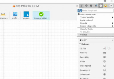

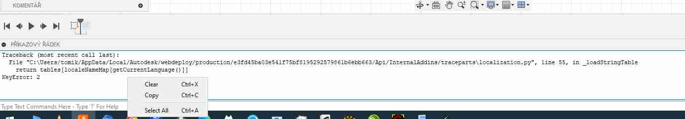

vedel by nekdo jak zjistit verzi aktualni instalace fusion ? pri pokusu o update mi pise ze mam posledni, ale to cislo verze/sestaveni se nikde nemuzu dopatrat. prikazovej radek porad nefunguje a to jsem ho jako uzitecnou ficuru nasel nedavno. mohl by nekdo zkusit, jestli to nejak "nevypnuli" . nemuzu vubec do radku psat, ani vlozit. mysi/pravym se mi zobrazi nabidka jen clear, copy a selest all .

tomik.tk píše: 14. 9. 2023, 7:06 vedel by nekdo jak zjistit verzi aktualni instalace fusion ? pri pokusu o update mi pise ze mam posledni, ale to cislo verze/sestaveni se nikde nemuzu dopatrat.
U mne je to pořád v pravém horním rohu takové tmavé kolečko se světlým otazníkem > about. Hned první řádek
Vyzkoušel jsem i ten příkazový řádek. Ten mi funguje, nefungovala mi jen ta klávesová zkratka na jeho zobrazení.

u "otazniku" mam tuhle nabidku, ale polozka !o aplikaci" nic nedela.
radek se tvari takto a nejde do nej psat ani nic nakopirovat.

tomik.tk píše: 14. 9. 2023, 9:02 u "otazniku" mam tuhle nabidku, ale polozka !o aplikaci" nic nedela.
tk
zkus odinstalovat češtinu.....nefungovalo mě při jedné verzi 5 funkcí....v origo jazyku nebyl problém...pomohla až nová verze češtiny

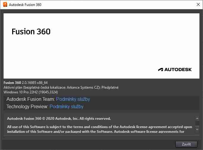

14. 9. 2023, 9:59
diky.
cestinu jsem mel "starou". po instalaci posledni verze uz mi to zobrazuje udaje o licenci.
system instalace a update cestiny je taky takovej, jako ze pres koleno ...
prikazovej radek porad nic.
jak se ty cestiny zbavim/odinstaluju ?

tak prikazovej radek funguje. jelito jsem ja ! :roll: . jak uz blbe vidim, tak jsem se pokousel nacpat prikaz do toho okna co je nad radkem jen pro "vypis". a to jsem to pokousel snad xx krat a ani jednou jsem se netrefil do spodni casti ? proste bida, no. na tu instalaci cestiny si ale musim davat pozor, protoze pak neco nemusi fungovat, jako ten vypis "o aplikaci". cestinu jsem si koupil hned jak byla k dispozici a od te doby se ta instalace a aktualizace porad nejak menila. nekdy to napise samo, ze je potreba update a pokazdy restart a nekdy proste nic.

jen se zeptam. kdyz se chci zbavit cestiny, staci prepnout na EN v preferencich a restartovat ?
