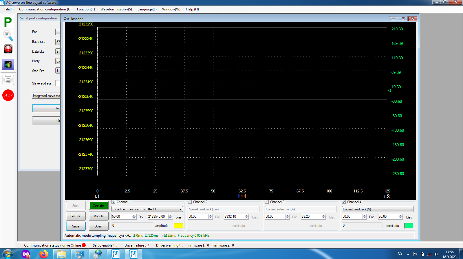

Dobrý den dámy a pánové,

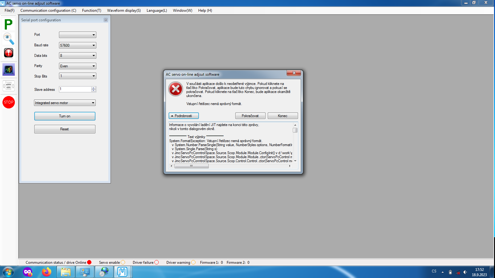

kdyby si někdo a někdy hrál se servy od JMC a použil jejich SW, může se objevit chybová hláška pro použití osciloskopu
System.FormatException: Vstupní űetìzec nemá správnę formát.
v System.Number.ParseSingle(String value, Numb......
straší veze

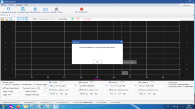

nebo
Dimension setting is wrong
novější verze

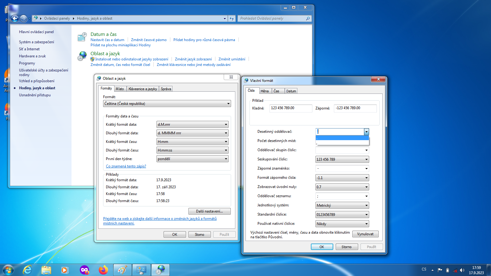

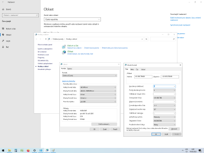

tak vězte že chyba je triviální, ale podstatná
Originální SW od JMC používá v programu pro desetinný zápis čísla tečku tj. 1234.56
tj ,anglosaský zápis
no a OS systém ,náš,a jiné mutace, používá pro desetinný zápis čísla čárku tj. 1234,56
:shock: ...... :D
no a aby to fungovalo ,musíte to změnit.bud SW .....hack
nebo v OS Windows regionální zápis číslic
WINDOWS 7

WINDOWS10
A potom to začne fungovat
starší verze
novější verze
