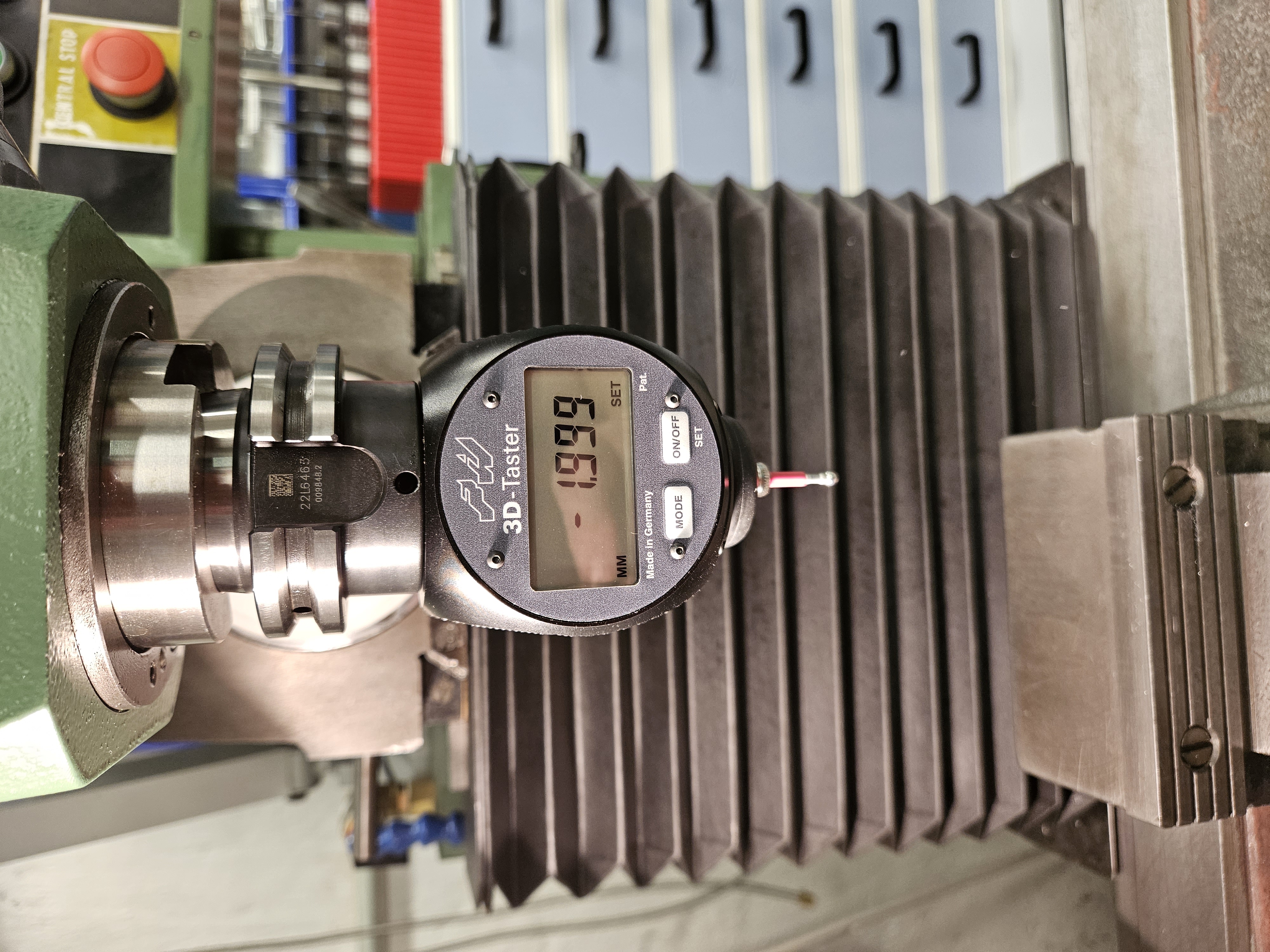

Zdravím všechny
Jak říká jedno staré přísloví chceš li o něco přijít tak to puč. :oops:
Měl jsem tuto obrobkovou sondu https://www.aliexpress.com/item/1005005 ... 2935920_18
dlouhá léta potom jsem ji jednou půjčil a zbytek znáte :evil:
Proto jsem se rozhodl pořídit si něco nového lepšího :D
Po dlouhém bádání - vyrobit - koupit jsem narazil na tohle https://www.aliexpress.com/item/1005005 ... 1802Rta0zU
Objednal jsem za 14 dní dorazila sklad v Holandsku bez cla a poplatku.
Mohu doporučit opakovaná přesnost 0.01mm víc nemám jak změřit
na takové to domácí žvýkání - :D ale myslím že je to použitelné i na přesnější práci

pozor na jeden drobný zádrhel,
sonda která umí v tisícině upnutá v hobby kleštině, která není přesná a kolmá a navíc při každém upnutí jinak usazená ... může mít "přesnost" i v desetinách. Stačí do kleštiny opakovaně upnout broušenou tyčku délky sondy a změřit si hodinkami, jakou nepřesnost budu do měření sondou vnášet.
naproti tomu šmajdátko při troše pečlivosti umí překvapivě měřit v setině i při nepřesném upnutí.

Tak tady se asi předpokládá obětování jednoho upínače a jedné kleštiny ve které je sonda ustředěná a nevyndává se?
Alespoň tak to mám já :D

No ten 3dtaster je samo origo iso40 jedno tělo :)
Ale i šmajdátko mám nafurt v trnu iso40 puvodne na desitku nastroj. Takže i blbé šmajdátko nešmajdá ani setinu :lol:
Ale ja jsem hobík na setiny nepracující :mrgreen:

pokud jde o CNC která nemá nějaké rychloupínání, pak je možnost upevnit/upevňovat sondu nerotačně někam k vřetenu a tu odchylku od osy vřetena vyřešit v rámci systému automatickým dopočtem.
Výhodou je bezproblémové dosažení setinové přesnosti odečtu levnou sondou i na hobby strojku bez vlivu přesnosti nějakých kleštin a možnost zaměřit hranu i při nasazeném nástroji. (při vhodné kombinaci délky nástroje / sondy).
