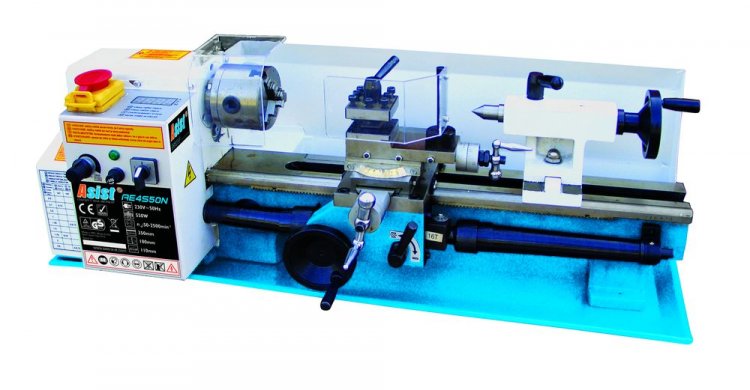

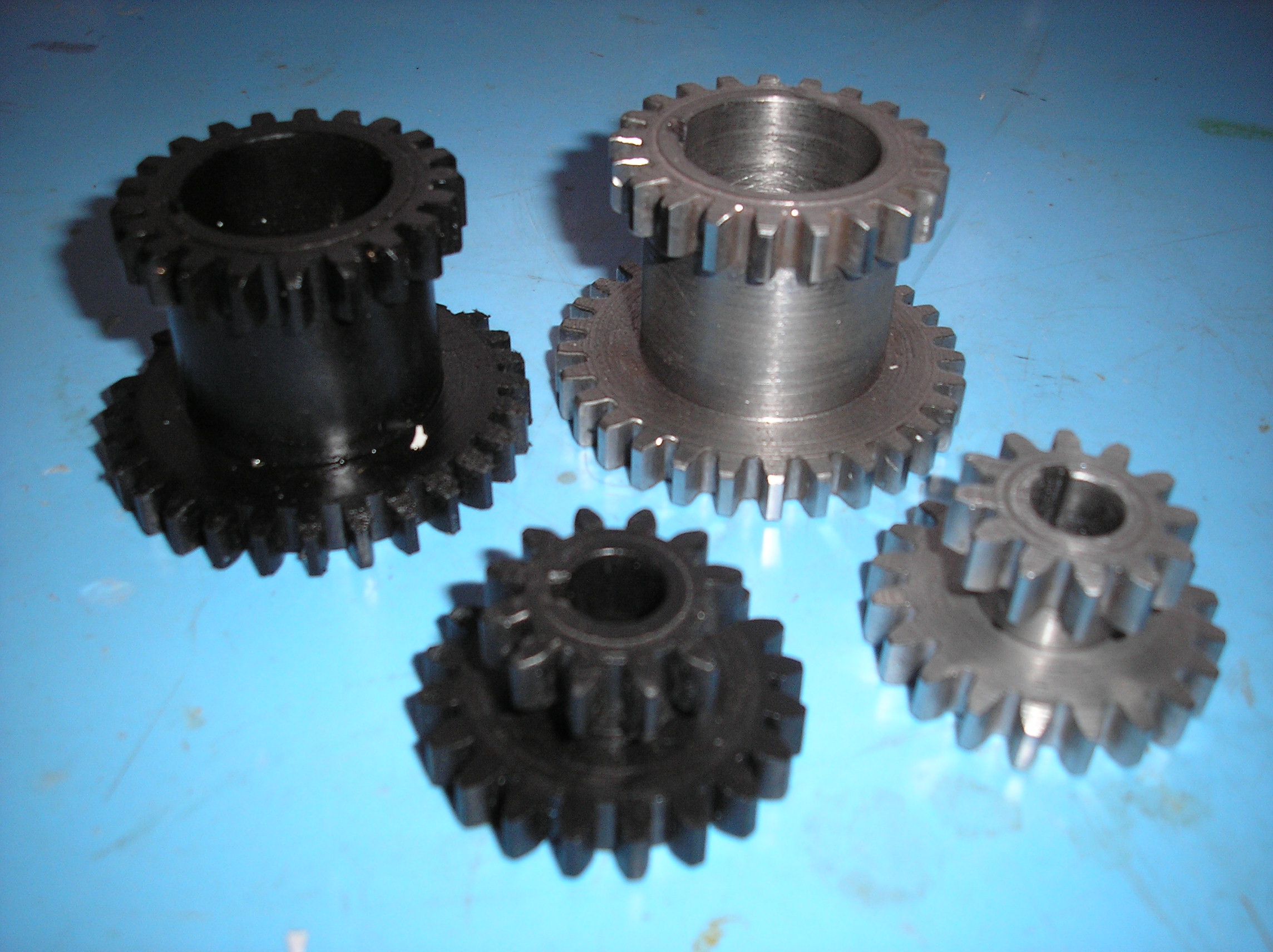

Zdravím nevíte někdo náhodou, kde by se daly zakoupit tato kovová kola pro tento typ soustruhu ?? Plastová nepřežila nápor.
Předem dík za odpovědi. Milan
Tohle je typ na který sháním převody
Tohle sháním
Tohle sháním
Kolo 2.jpg (10.67 KiB) Zobrazeno 10859 x
A tohle taky sháním
A tohle taky sháním
Kolo 1.jpg (9.29 KiB) Zobrazeno 10859 x

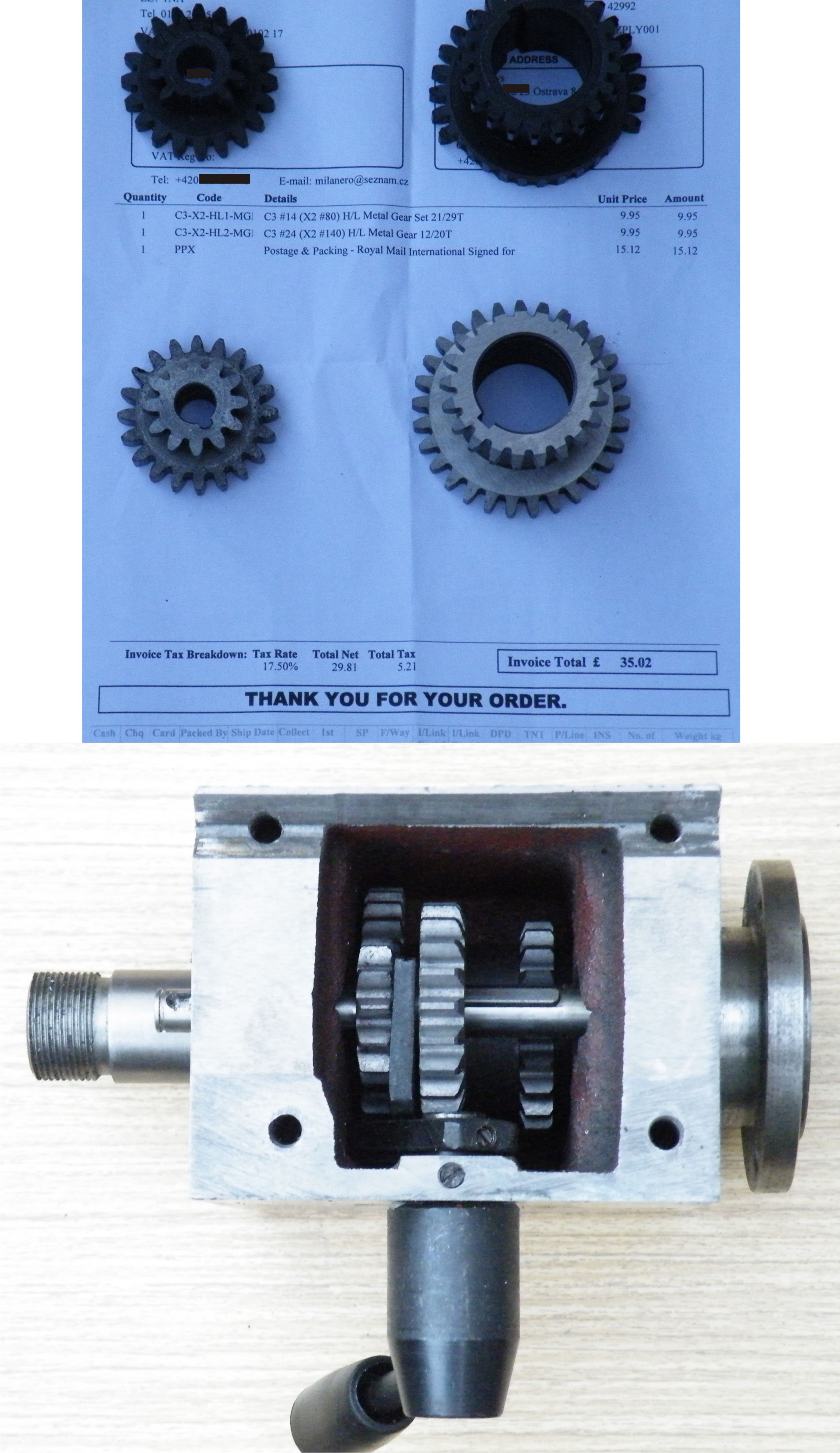

Jo díky už jsem je objednal paráda cena za vše s poštovným a jejich DPH jen 1064 Kč :D a koukal jsem spoustu věcí mají za slušné ceny :roll:

Tak jen pro zajímavost, objednané převody došly během 5 dnů což je myslím slušné a sedí jak ulité.
Vřele doporučuji pro případné zájemce supr rychlý přístup tohoto dodavatele. Viz. foto :D
Staré plastové a nové kovové převody tak jak došly a již namontovány ve skříni

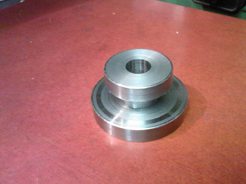

Potrebujem vyrobiť tie kolieska neviete nahodou aky je modul evolventního ozubenia na ne treba?
STRIGON ME-250
PBT 305
potraviny
Příspěvky: 1965
Bydliště: Most
3. 6. 2010, 8:01
Modul zubu je 2,25, ale nechal bych udělat menší modul.
audina
Příspěvky: 158
Registrován: 23. 12. 2007, 8:32
Bydliště: Kosice
3. 6. 2010, 9:17
Mysliš že modul 2 by bol lepši?
STRIGON ME-250
PBT 305
audina
Příspěvky: 158
Bydliště: Kosice
4. 6. 2010, 7:13
Prave pozeram že na to male 12zubove kolečko sa z kotučikovou frezou nedostanem lebo freza modul 2,25 ma priemer 63mm, modul 2 ma priemer 56mm a brani mi v pristupe 20z kolečko ,nemate niekto nejaky napad ako na to najmenšie kolečko?
