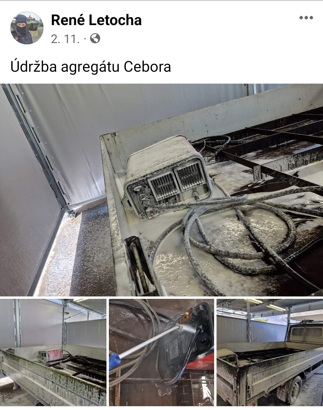

Tak kdyz autor stroje vezme plasmovy zdroj od cebory a vystrika ho wapkou krz mrizky a rika tomu udrzba. Tak je jasne jaka bude uroven jeho ostatni tvorby. COI si na nej neprijde. Uz si na ne poridil tank s napisem cybertronic. Sverazny to konstrukter.
