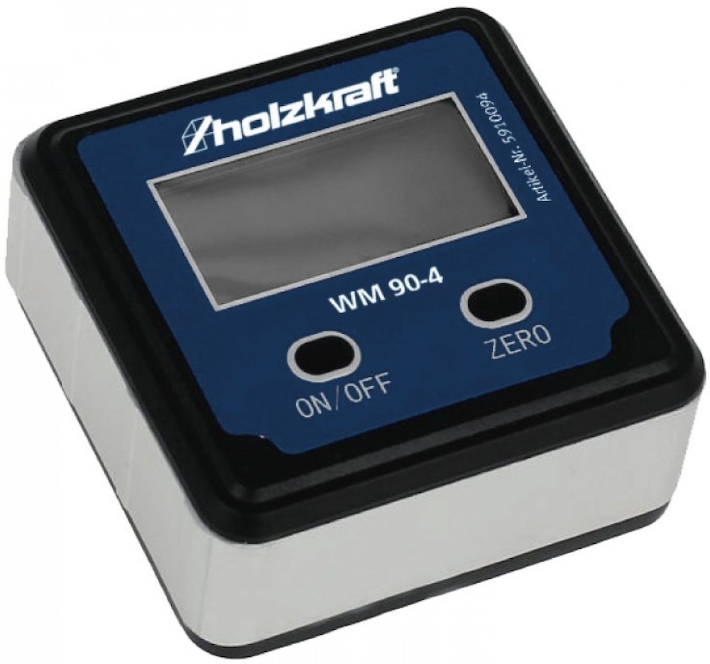

doporučte prosím ověřený spolehlivý magnetický digitální sklonoměr, něco koupitelného v CZ obchodě. Na heurece je dobře hodnocen https://merici-uhlomery.heureka.cz/holz ... /#prehled/.

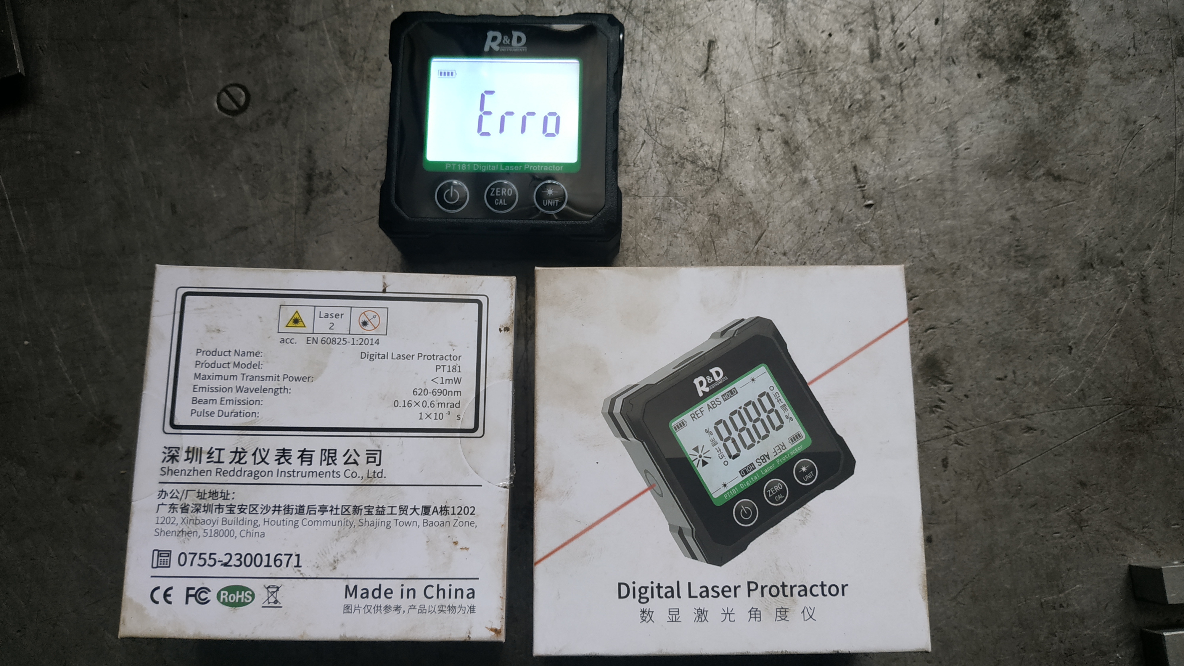

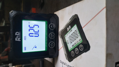

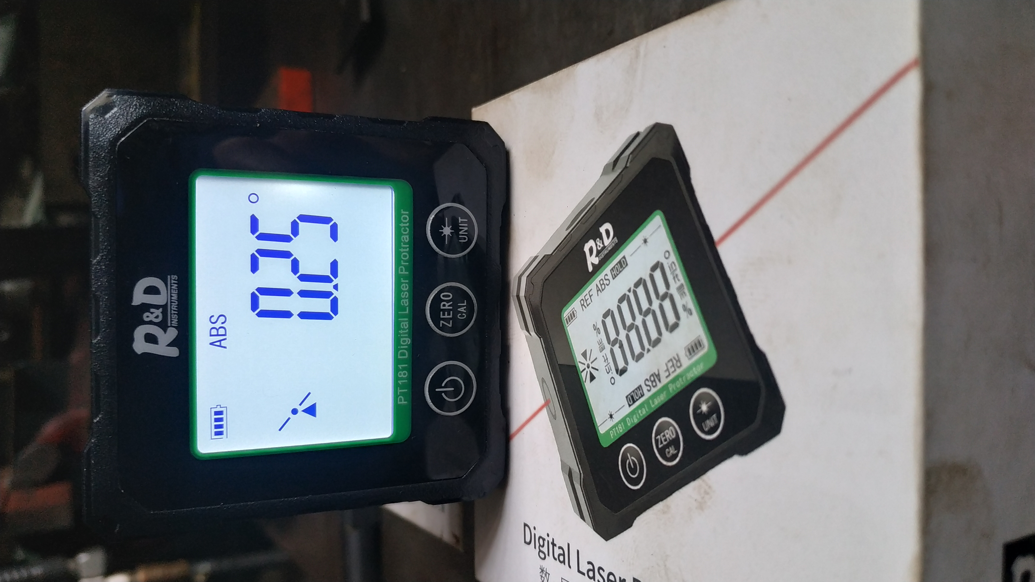

Mám ho, zajtra možem dať foto
