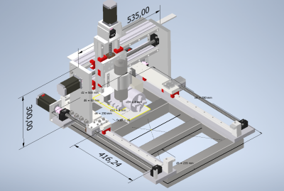

chtěl bych se zeptat zkušenějších. Mám v plánu postavit další frézku s pohyblivým portálem. Ale tentokrát portál není žádný obdélník, je spojen jen zeshora.
Nemám zkušenosti, jak se to chová, když to je takhle. Ale viděl jsem už pár takových a i tu na fóru vím o jednom případě.
Není to krabice protože tam chci mít 4. osu a musel bych to nevhodně pro mě upravovat.

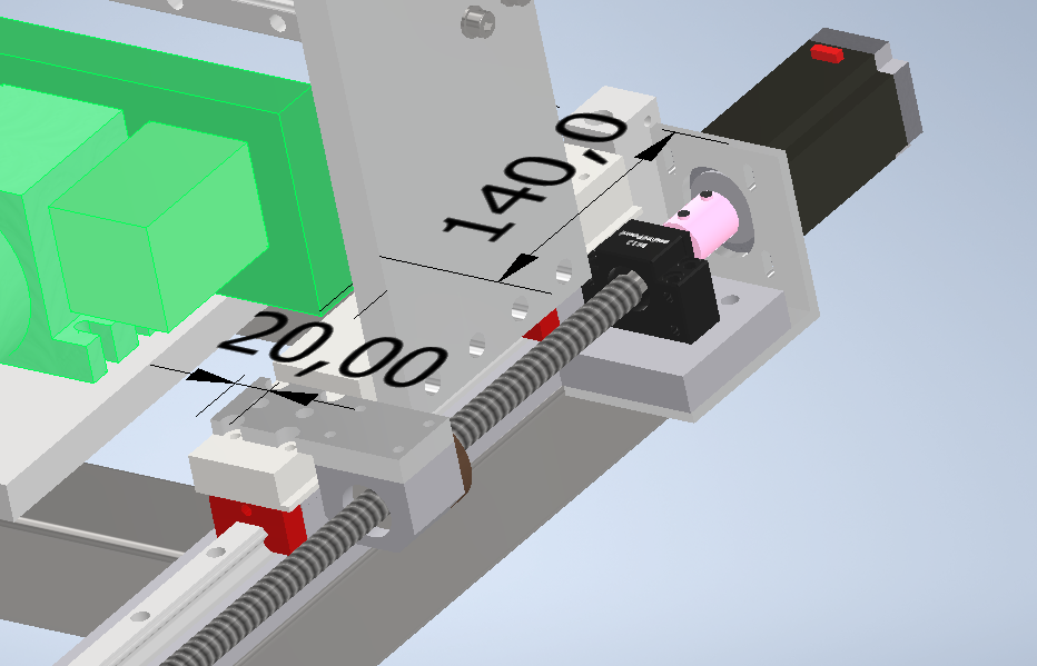

Ty bočnice by byly z hliníku 20x140. Frézovat bych na tom chtěl max. hliník
díky za kritiku

Mam vyskusane taketo 2d konstrukcie a rukou to pohnes aj o 0,2mm. Ci to na hlinik bude vadit, to neviem. Podstavec by som nezvaral, ten ked vyskladas z profilov 40x80, tak bude relativne tuhy v smere xy. Na skrut to velka slava nebude, ale to by pri tejto frezke vadit nemalo.

Ak to pohneš rukou o 0,2mm a posuv na zub je napr. 0,1mm, tak to asi nebude OK.
Jednoznačne to nemôže byť "2D", ak to ná obrábať materiál a nie nástroje.
