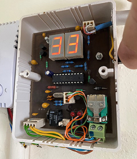

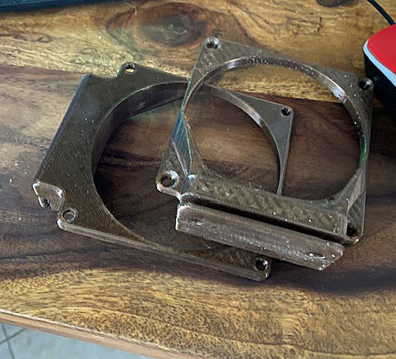

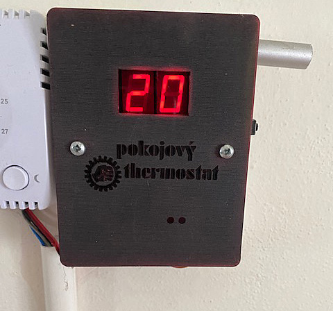

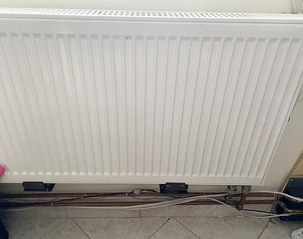

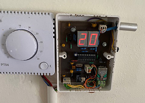

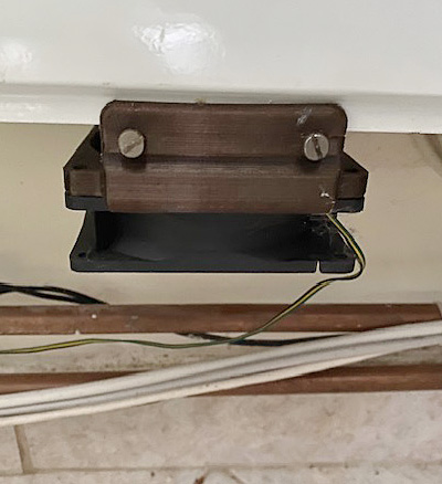

Mám chaloupku v Krušných horách cca 600m. Zimy jsou tu docela surové, ale jezdím sem velice často. Aby se tu vůbec v zimě dalo žít, udělal jsem ústřední topení na teplou vodu, celou zimu temperuji na 10 °C a když sem chci jet, zapnu den předem telefonem topení na max. V průměru tu pak mám 17-18°C. Hlavní topení jsou kachlová kamna a dřevo. Ovšem než "najedou" kachláče, musím tak 3 hodiny topit. Nakonec jsem vymyslel fintu. Udělal jsem si aktivní a chytré radiátory. Základem je přesný termostat a SW který vyhodnocuje kromě teploty v místnosti i teplotu konce radiátoru. Pod každý radiátor jsem přidělal dva nízkohlučné ventilátory, které se spínají podle nastavených parametrů programu. Odlaďoval jsem to dva roky. Teď mám teplotu při příjezdu cca 20°C. Vyhodnotit případné úspory nedokážu, protože ceny elektriky se mění a teplota v zimě také. V každém případě je ale tepelná pohoda nestovnatelně vyšší než byla. Kromě sebe jsem to udělal kamarádovi, který podlehnul propagandě a koupil si tepelné čerpadlo s výstupem pouze 48°C. Ovšem při -2°C už měl spotřebu vyšší než se starým kotlem :mrgreen:
Termostat - čidlo 2x 18B20, proc. 2051
Teplota v místnosti
Teplota v místnosti

Takhle to vypadá
Takhle to vypadá
Detail
Detail
Samotné držáky PETG
Samotné držáky PETG
