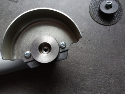

Posílám ti fotku na SZ. Abych to dával sem. je to dost veliký, a když to zkomprimuju, tak to zase nemusí být dobře vidět. Za sebe bych řekl, že ten imbus má závit až v hřídelce.
Stran regulace; jen kvůli tobě jsem našel starou regulaci s tyristorem, dělanou ještě za Husáka. Otáčky to reguluje, ale je to hrozně trhaný, v praxi nepoužitelný. Jak je to celý titěrný, tak tomu chybí moment setrvačnosti, kterej to u klasický vrtačky zklidní. Pokud by tady měla být regulace, tak jiným způsobem, ne jedním tyristorem, kterej usekává část sinusovky.

každopádně dík za fotku, myslím, že ta hřídelka na brusce bohužel je s vnitřním závitem, zatím co vrtačka má klasicky dutinku na kleštinky, protože ta spodní přírubička má jen závit přímo na hřídelku https://www.fluidonline.de/proxxonmicro ... 6687_25002 a u náhradní hřídelky je číslo 28547-39 krátká, tak to je blbý, koupím teda asi spíš tu brusku a oželím regulaci, ale je to škoda, moc to nechápu, že tam není regulace :)
Habešan píše: ↑10. 12. 2023, 10:06 Možná by pomohlo dát alespoň výřez z té fotky.
Je řeč konkrétně o Proxxon 28547 a Proxxon 28492 ???
ano, je to Proxxon 28547
