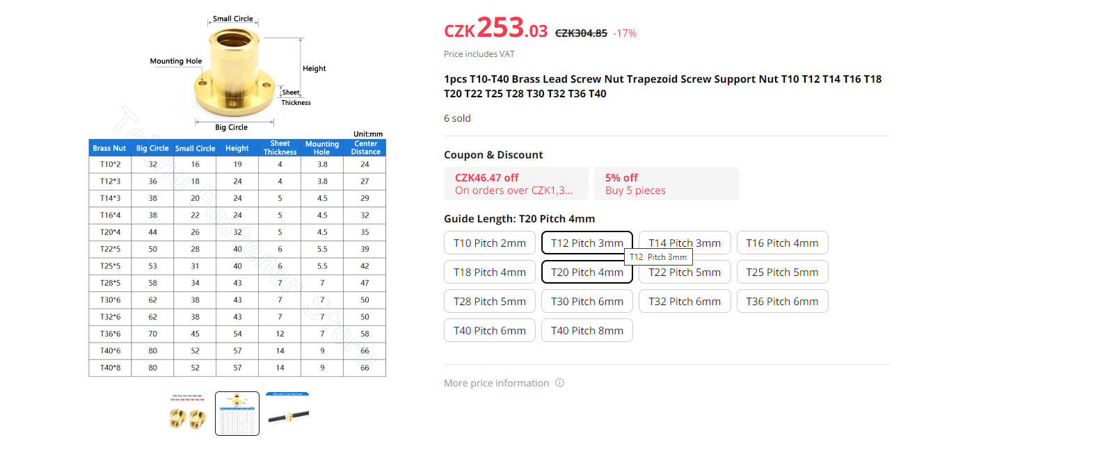

máte prosím někdo zkušenost s nákupem matic s trapézovým závitem z aliexpressu? Rád bych sehnal bronzovou matice s trapézovým závitem 20×4 případně 22×5. Ale všude na mě skáčou jen mosazné. Opravdu jsou mosazné? Na Allegru prodávají ty samé s popiskem bronz.
Případně jaký je rozdíl v životnosti mosazné a bronzové matice?
Je to určené na silové zvedání, o přesnost nebo vůle v matice nejde.
Děkuji za rady.

Kupoval jsem malé na Aliexpess a byly mosazné.
Jakou potřebuješ délku šroubu, možná bych našel kuličkový

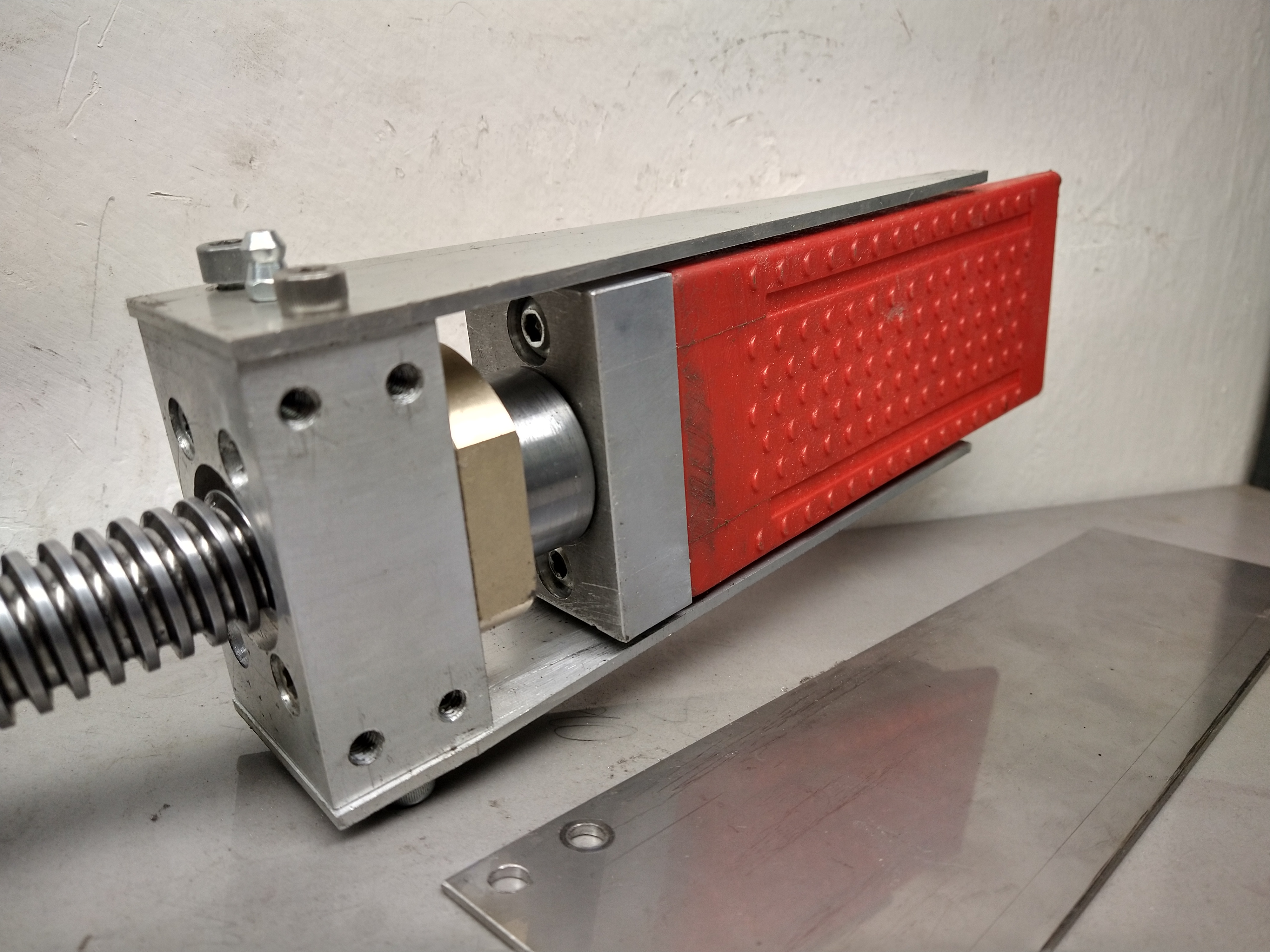

Tak jsem zkusil prozatím vyrobit tu matici z polotovaru co mně doma ležel 15 let. Mylně sem si myslel, že to je bronz, ale vypadá to na mosaz a navíc nevalné kvality. No aspoň to zatím vyzkouším. Přiložím obrázek, ať je vidět, že se něco i děje. Ještě to není, ale rýsuje se to.
Kdyby měl někdo odpovědi na můj původní dotaz, budu vděčný za odpověď.
