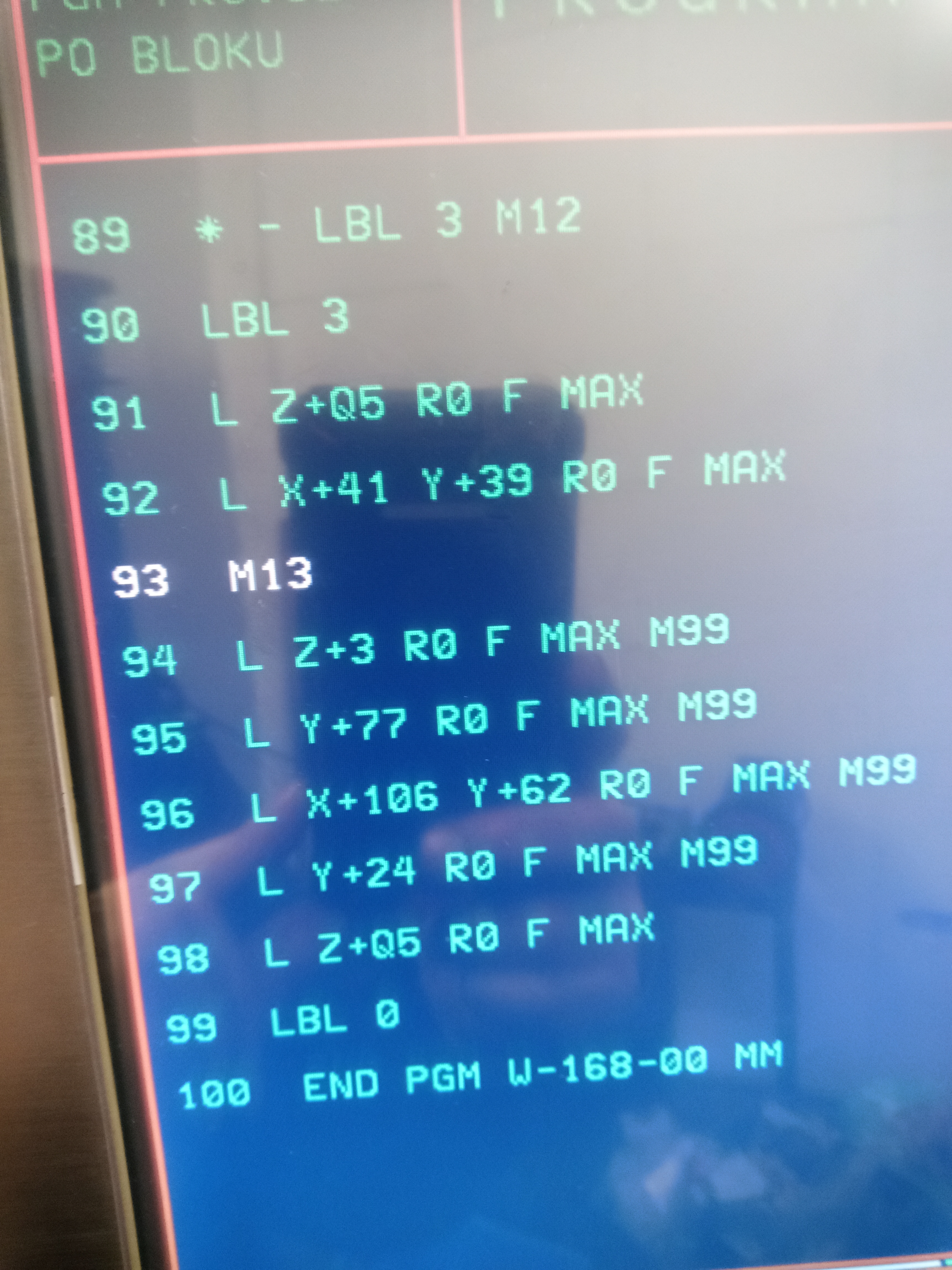

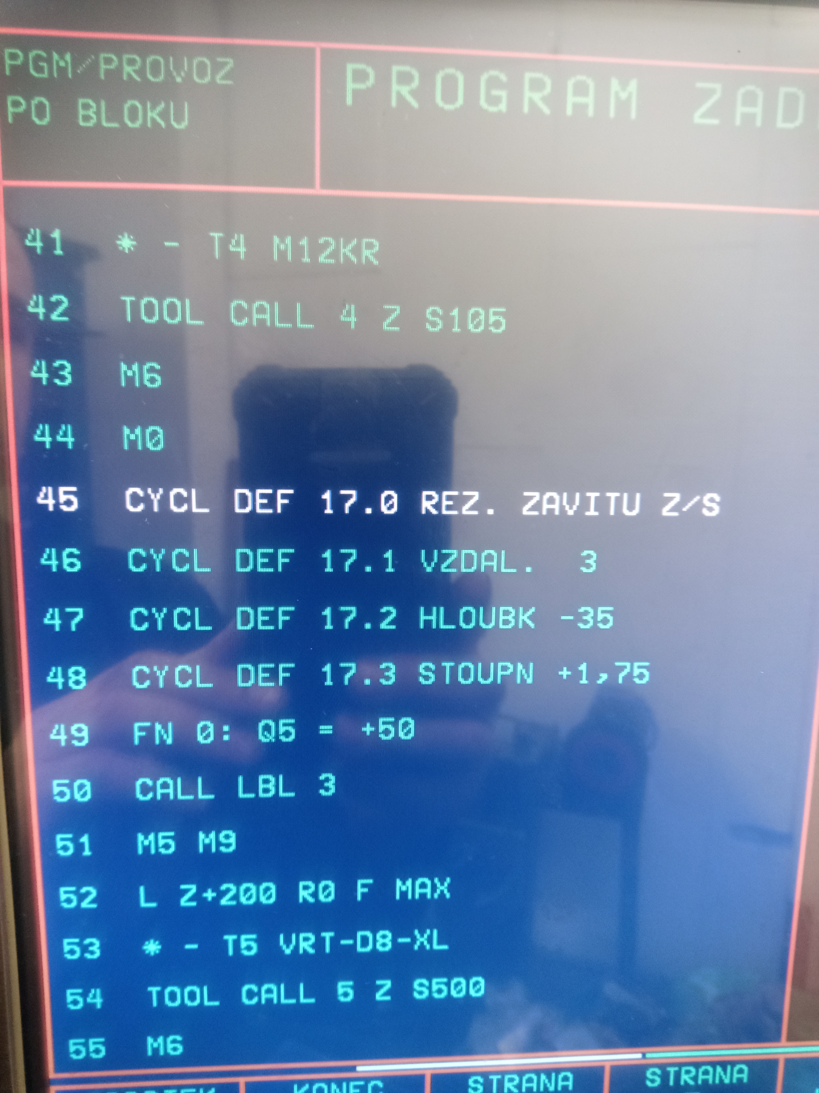

Dobrý den,
prosím o radu, mám MCV 750 r.v. 1998 Heidenhain 426/430, při zavitování vyřeže závit a pak se vřeteno zastaví a nepokračuje na další závit, musím rukou mírně pootočit vřetenem a pak se zase rozjede, nevíte někdo náhodou kde by mohla být chyba? ¨
Děkuji za rady

Ano M99 , tak jsem naučený z práce, ale vyřeže závit a zastaví se potřebovala by ještě nepatrně pootočit, nevím jestli je něco takového v parametrech, foto cyklu ,LBL a návodu
