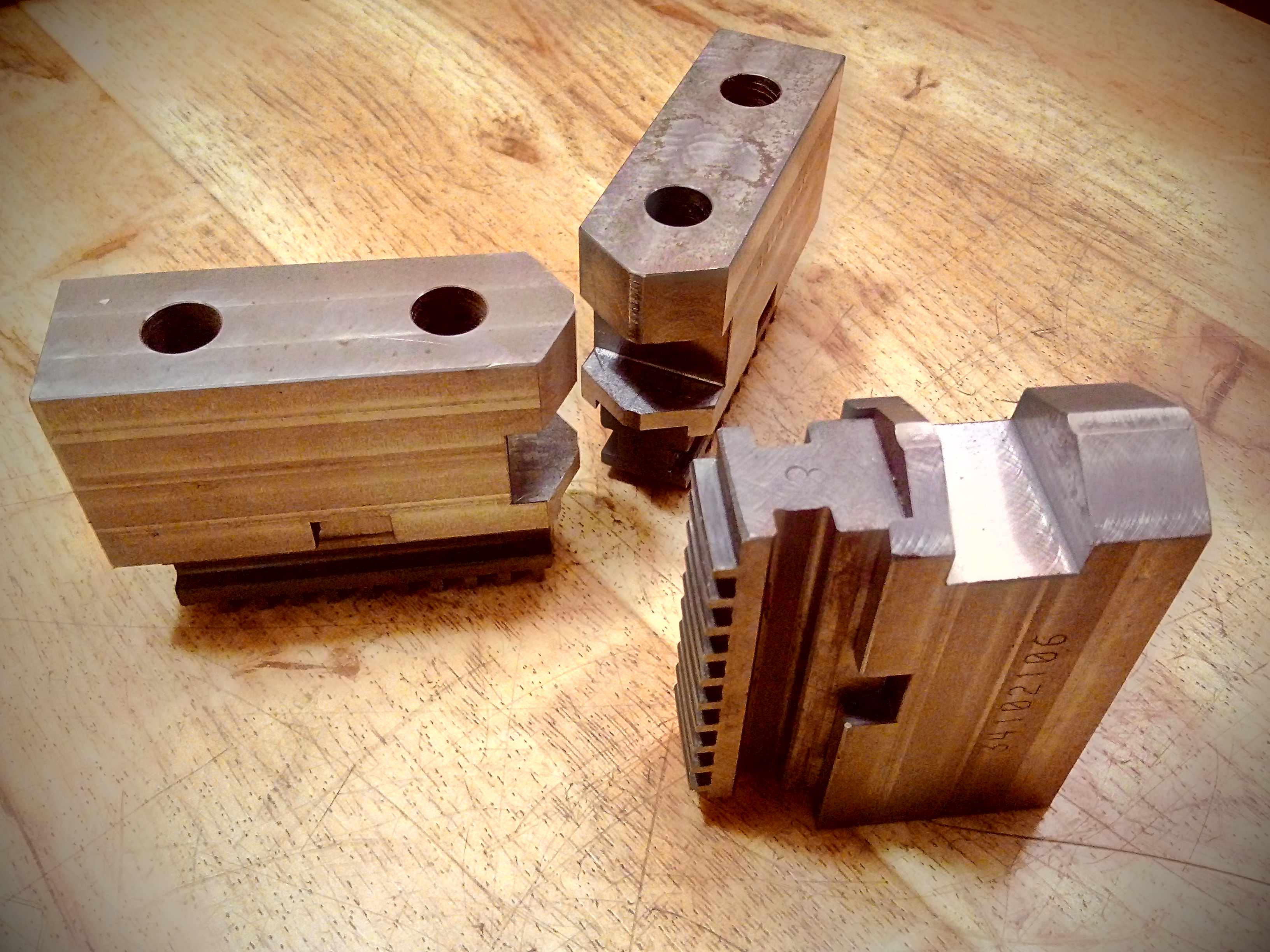

Tohle občas dělávám, když se vyrábí stavěcí šrouby a do nich se lisuje třeba ertacetalový dotyk případně se pertluje kulička. Pokud je to něco echt, udělá se rozříznuté hliníkové pouzdro o pr. např. 12 s vnitřním závitem šroubu. Pak se šroub zašroubuje a pouzdro se upne do kleštiny. To už ale musí být opravdu potřeba, nějaký červ M6*0.35 nebo tak něco, přešrubovávání kusů je čirý masochizmus :mrgreen:
Na normální věci si vytočím (tedy spíš lépe řečeno vyfrézuji) měkké čelisti a dělám to v nich. Zadní plocha drážky slouží jako doraz, šroub držím za závit. Ve stejných paknách šrouby zkracuju, pokud je třeba.

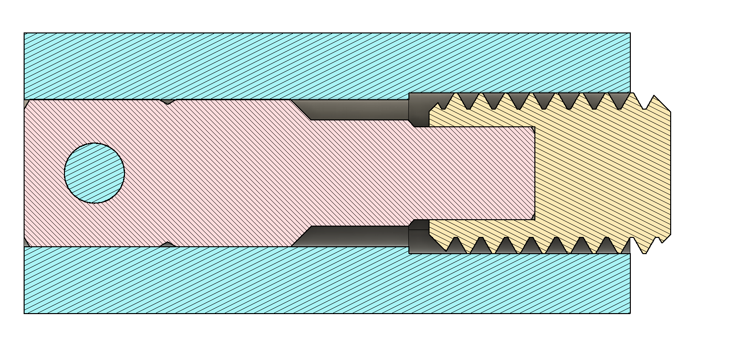

Edit, přehlídl jsem že jde o stavěcí šroub, takže níže je jen pro šroub s hlavou.. nicméně i bez té hlavy bych to zkusil řešit stejně s tím rozdílem, že by ten plech byl z jedné strany řízlý a po zašroubování přes excentr ten závit sevřel, třeba by to fungovalo.
Šrouby z hlavou jsem dělal tak, že jsem na horizonce chytil silnější plech do svěráku, provrtal ho, vyřizl závit, a z druhé strany (proti vřetenu) jsem tam ty šrouby šrouboval. Jde to podle mě rychle a neřeším upínání za závit a navíc jsem vystřeďěnej. Kontrovat maticí ze strany od vřetena potřeba nebylo. Šrouby M12, pevnost 8.8. Ale nebyly jich stovky teda.
Dovedu si to představit dělat na malý frezce s horizontálním vřetenem, bude k tomu dobrej přístup a jednoduchá výměna, ale automatu se to nevyrovná.
