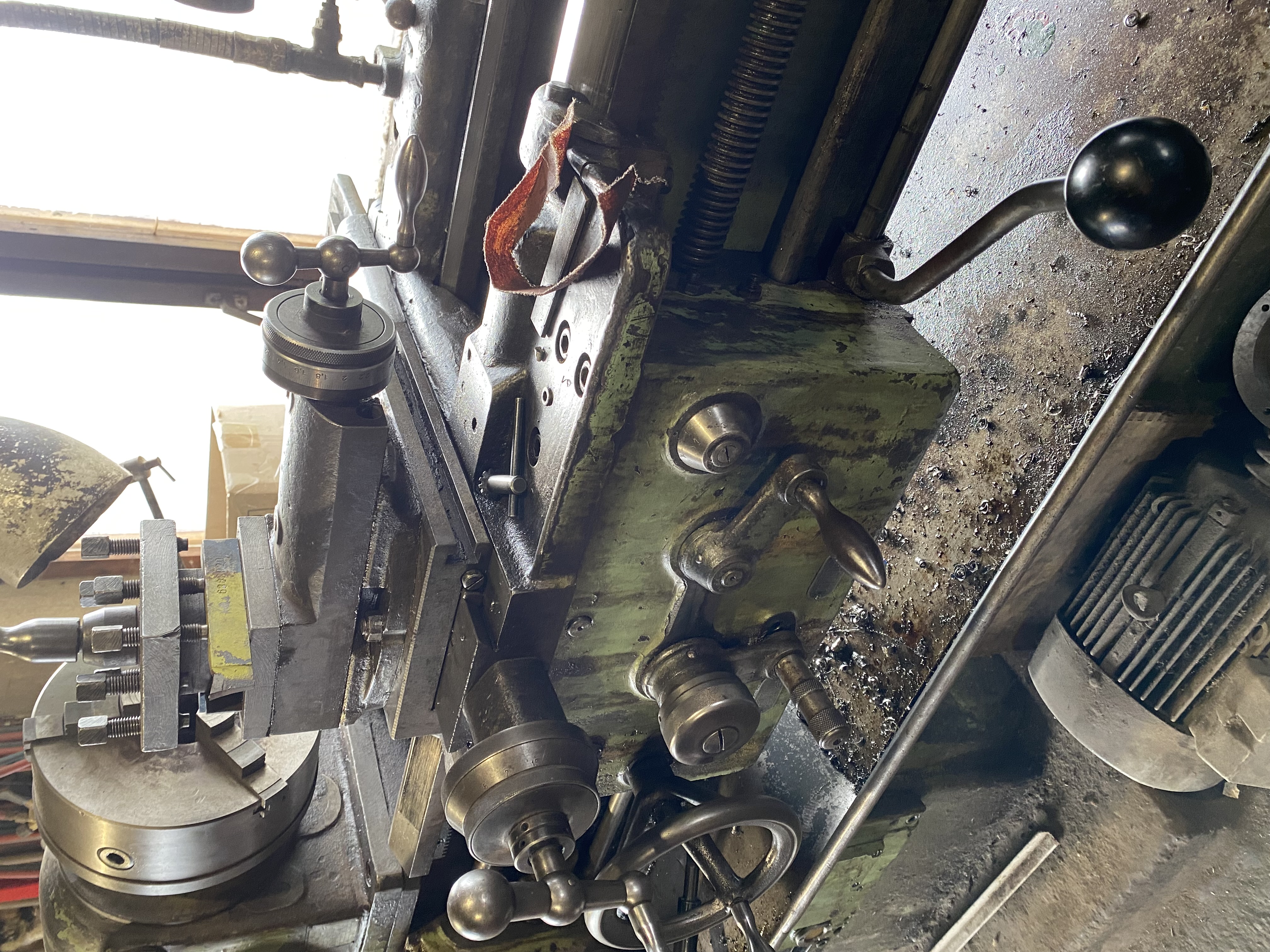

Zopnes delenu maticu a suport sa ti posuva?

Tak sa skus pozriet zboku, ci tam nevidis koliecko. Moze byt prec, ohoblovane, je kopec moznosti. Alebo ta caka rozborka suportu. Mas k tomu nejaku dokumentaciu?

No ja budem len hádať. najčastejšie sú dva vyhotovenia :
verzia 1 : na popis je to trošku zložitejšie /nemusí byť len jedna tyč /
musí tam byť prepínač /páka/ na prepínanie rezanie závitu / sústruženie
- podla mňa tam sa suport posúva v režime sústruženia - závitové hodinky stoja
- ak režeš závit tak sa zapne závitová matica / točia sa aj hodinky/
verzia 2 :
popritom sa môže stať že je sústruh konštruovaný ako MN80. Tam sa nastavujú rozdielne prevody vodiacej matky cez reduktor./ bud prevod do pomala -sústruženie alebo do rýchla - rezanie závitu
Na suporte je páka na samotné zapínanie vodiacej matky. Tá po zapnutí obkolesí vodiacu tyč vodiacou matkou a posúva suport bud doľava alebo doprava podla smeru otáčania vodiacej tyče. V takomto prípade pri posuve sa stále točia hodinky závitové v prípade ak sa suport posúva. Aj pri rezaní závitu aj pri obrábaní.
Ak máš verziu 1 tak máš len nastavený sústruh na režim sústruženia. Skús prepnúť na závitovanie.
Ak máš verziu 2 a suport sa posúva ale hodinky stoja. -tak tam je problém a fakt tam chýba niekde kolečko.

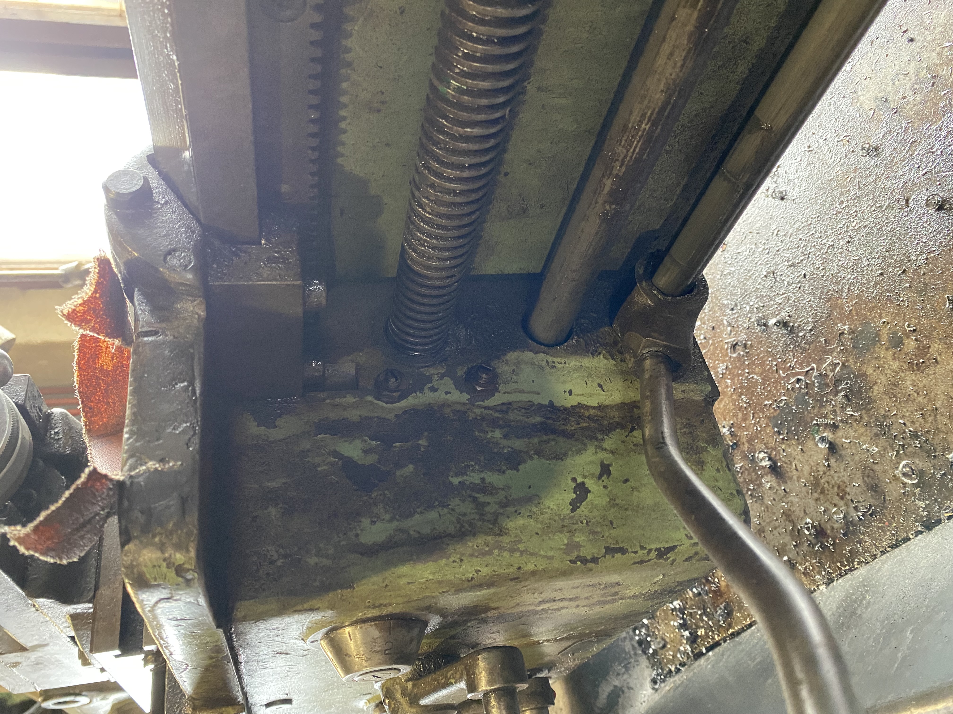

nemám k tomu žiadnu dokumentáciu , do toho rozoberania sa asi nebudem púštať , skúsim sa pozrieť zospodu či dačo neuvidím, ale diki za rady

To kolečko musí být vidět nebo aspoň možné nahmatat, bývá vyměnitelné. Není to nic jiného než počítadlo hřebenů závitu, je v záběru s vodicím šroubem.
Pravdepodobne tam nič neuvidíš. Pravdepodobne to bude verzia 1 čo mám hore písané.
skús prepnúť tou pákou na suporte , na 80 percent len tam máš sústruženie
tie dve možnosti sú navzájom blokované nevieš ich naraz dať oboje . niekedy to ide dosť ťažko skús pri prepínaní otáčať vretenom poprípade vodiacimi tyčami samozrejme stroj vypnutý

S tímhle soustruhem jsem už dlouho nedělal, ale jestli si správně pamatuju, tak ano, v jedné poloze je vypnutý podélný i příčný posuv a jenom v téhle poloze je odblokovaná páka na zavření matice závitového posuvu. Tu pak zavřeš, chytíš se tím k pohybovému šroubu a máš závitové posuvy.Robert1995 píše: ↑12. 3. 2024, 11:21 neviem či chápem správne, táto páka má 3 polohy, posuv pozdĺžny, kolmý a potom na rezanie závitov? iba pri jednej polohe viem zablokovať tú páku na suporte vpravo, vtedy to je napevno zaradené
