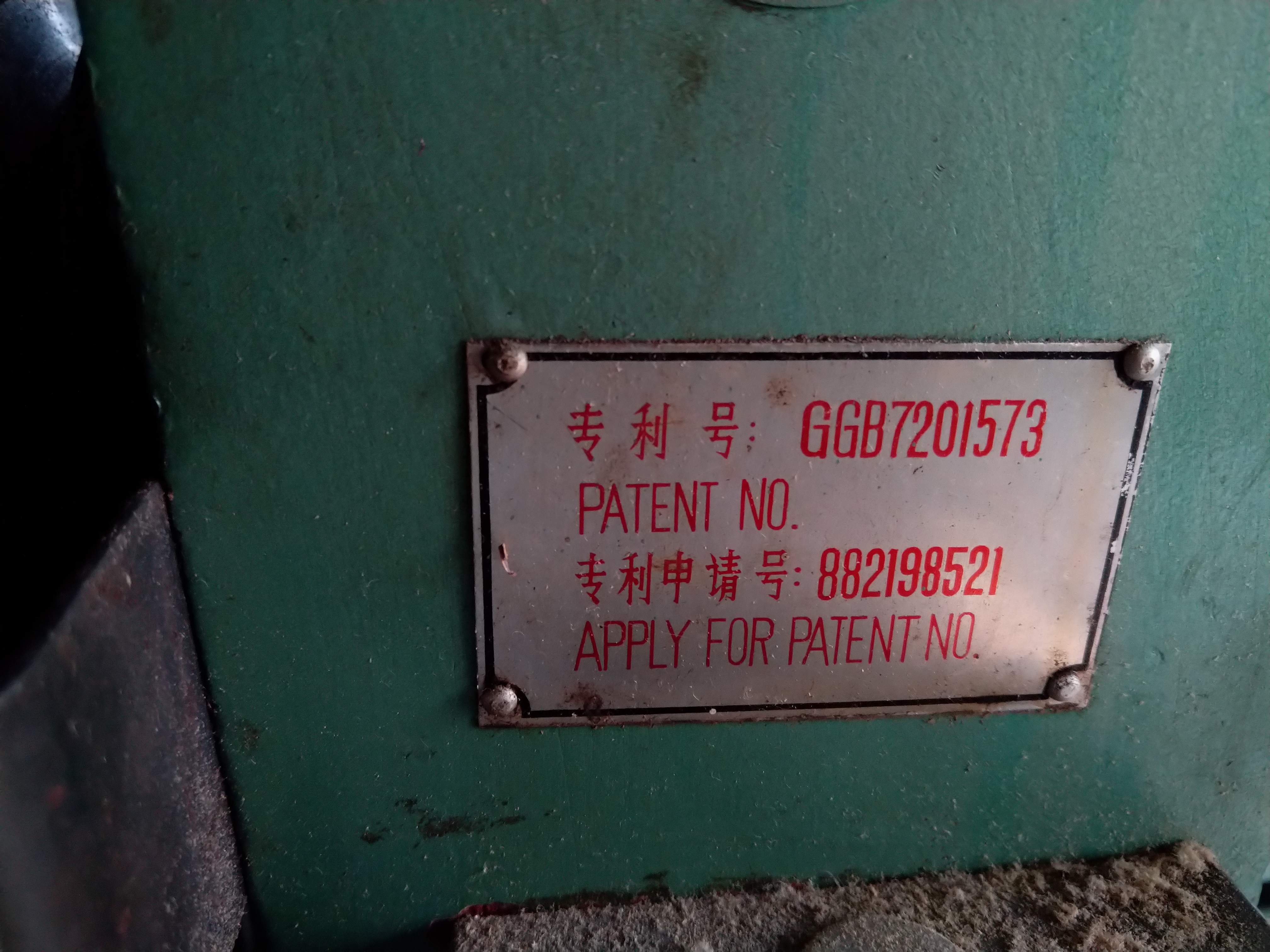

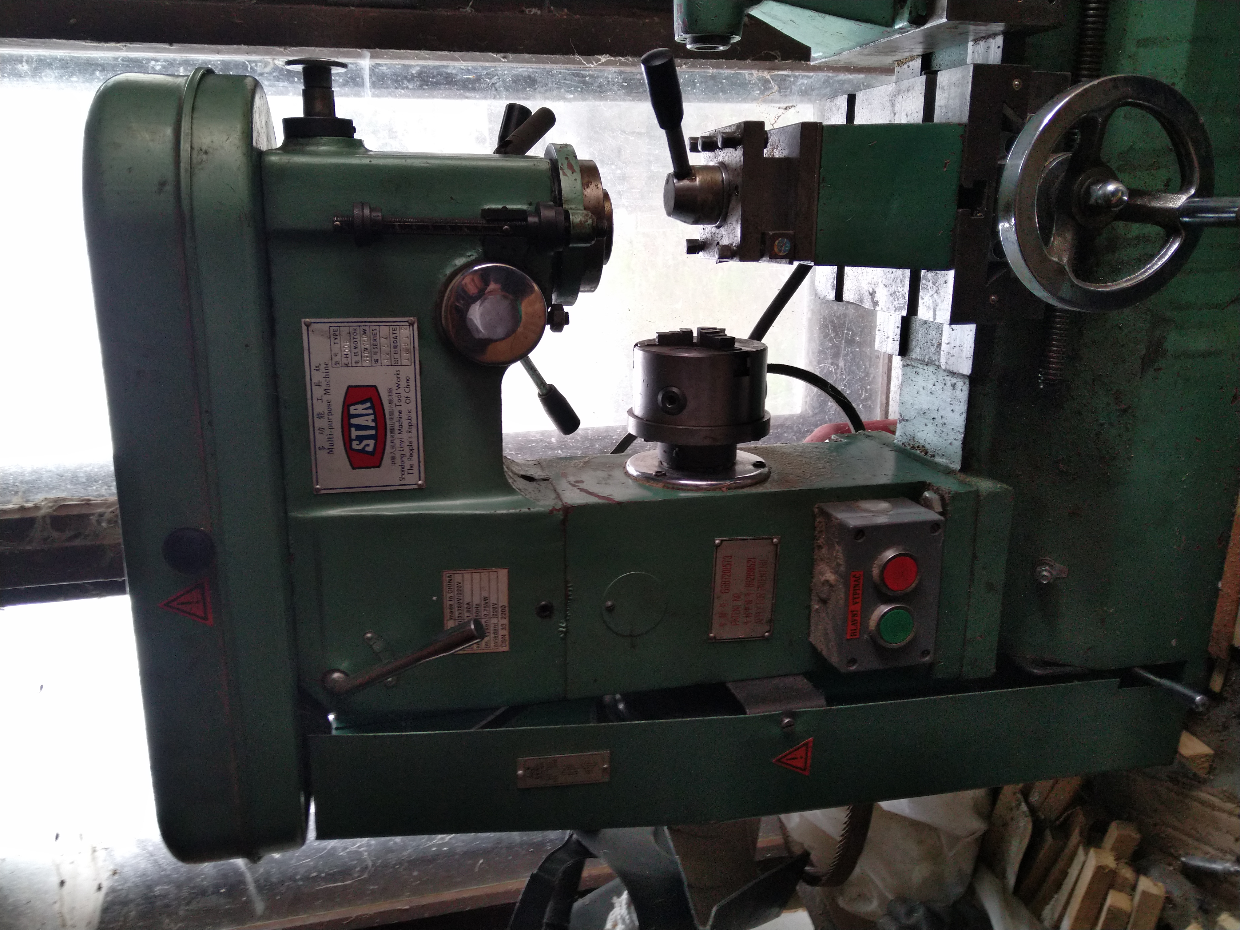

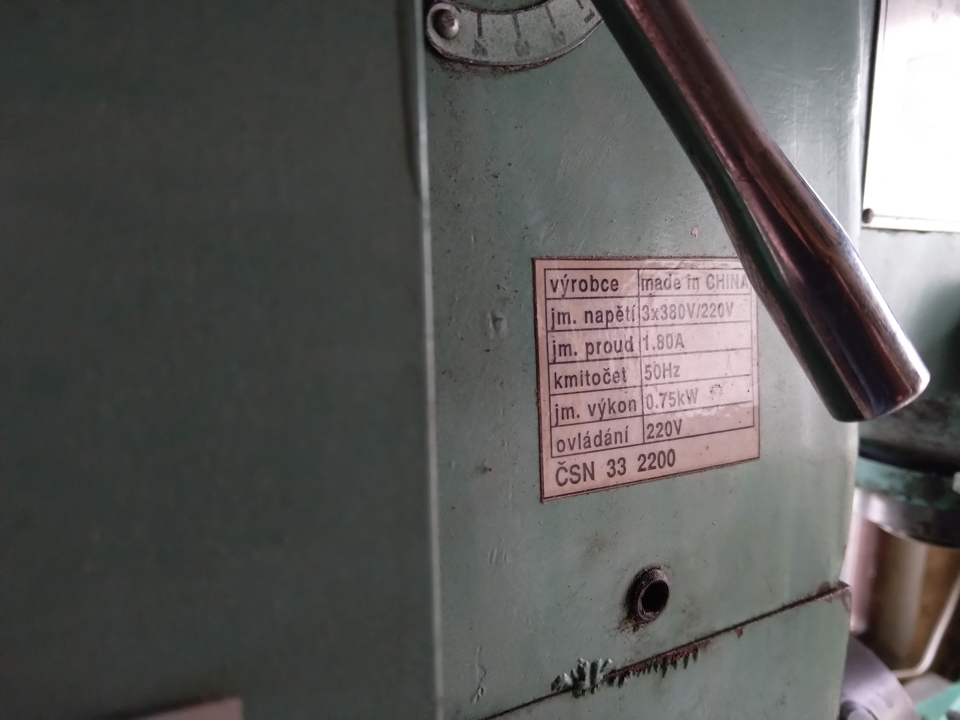

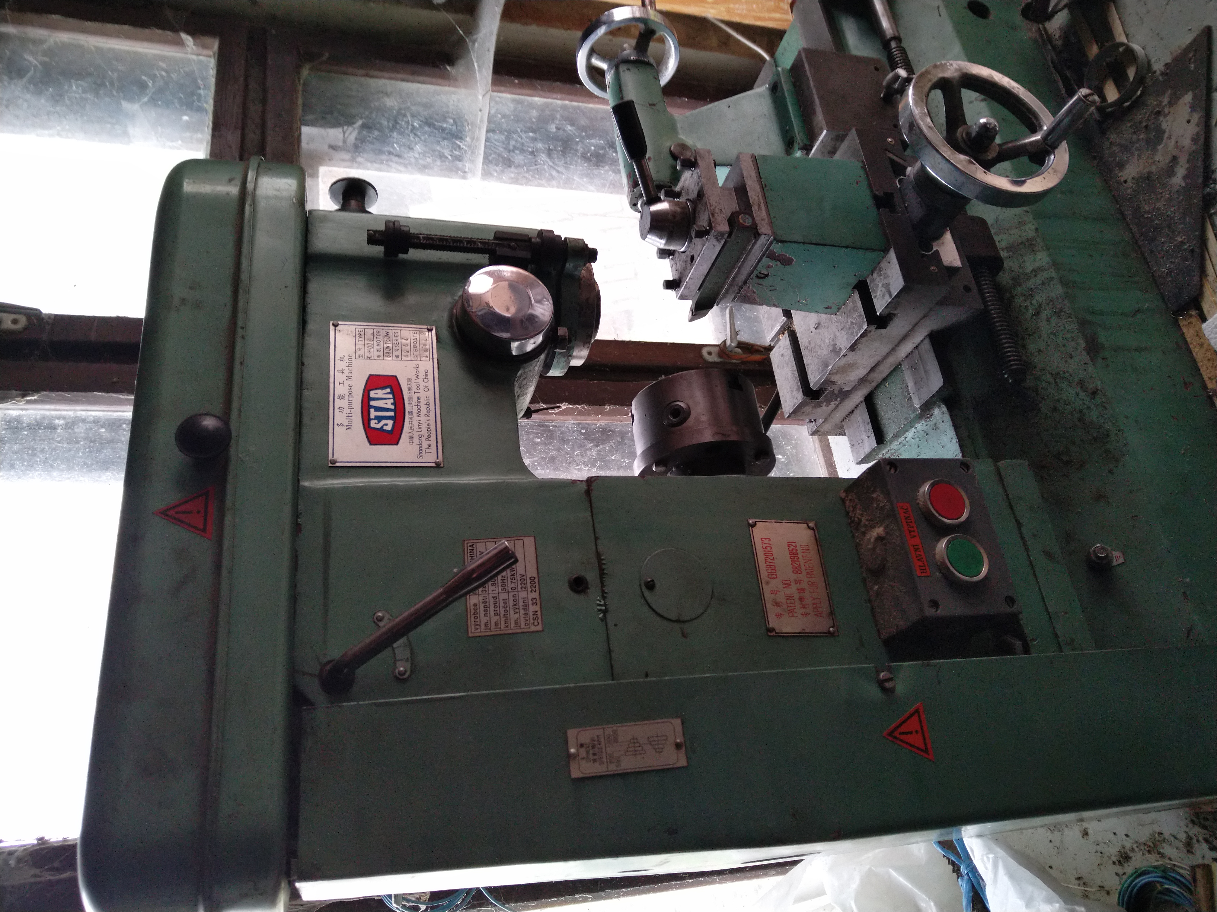

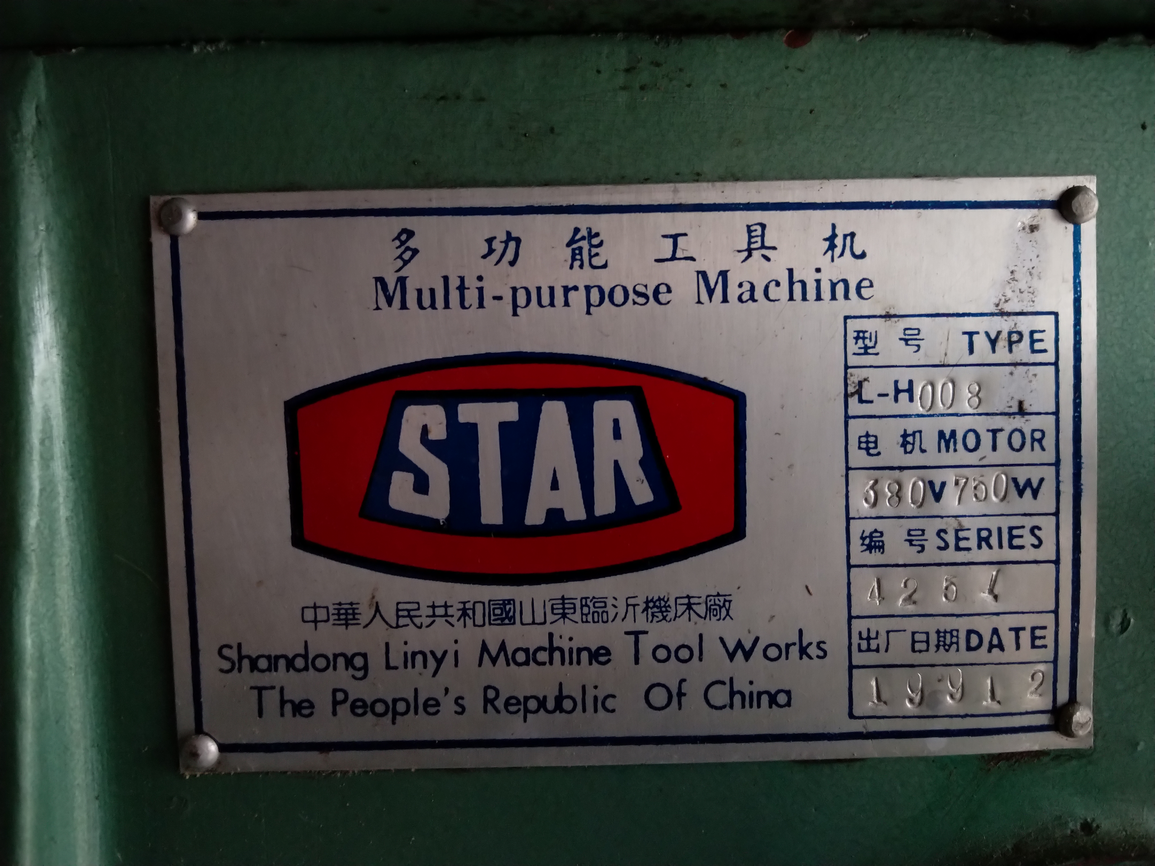

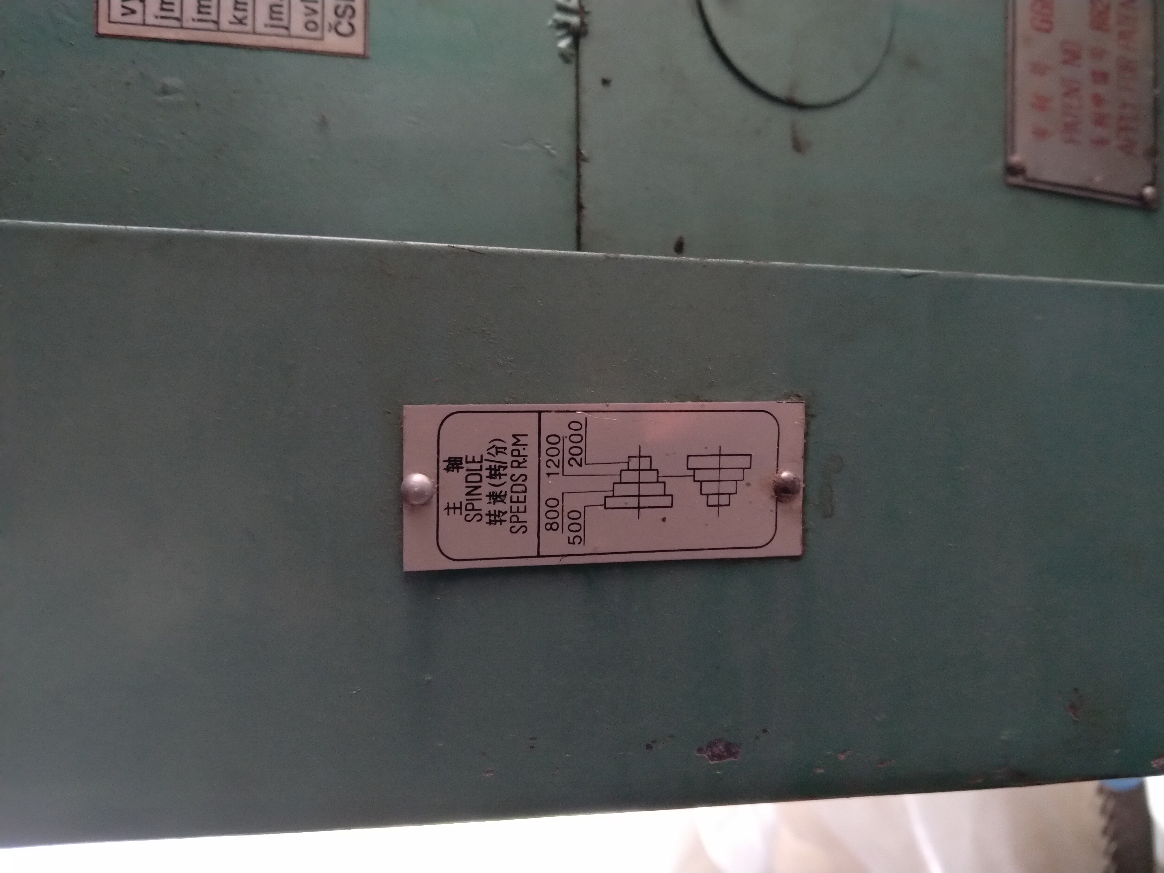

Zdravim priatelia, par rokov dozadu sa mi nahodne podarilo ukoristit z garazoveho vypredaja kombinovany stroj sustruh/freza. Je to maly stroj (sklucovadlo ma cca 100mm) cinskej vyroby z roku 1991, s 3f motorom 750W a nazvom:
Multi-Purpose Machine, Type L-H 008

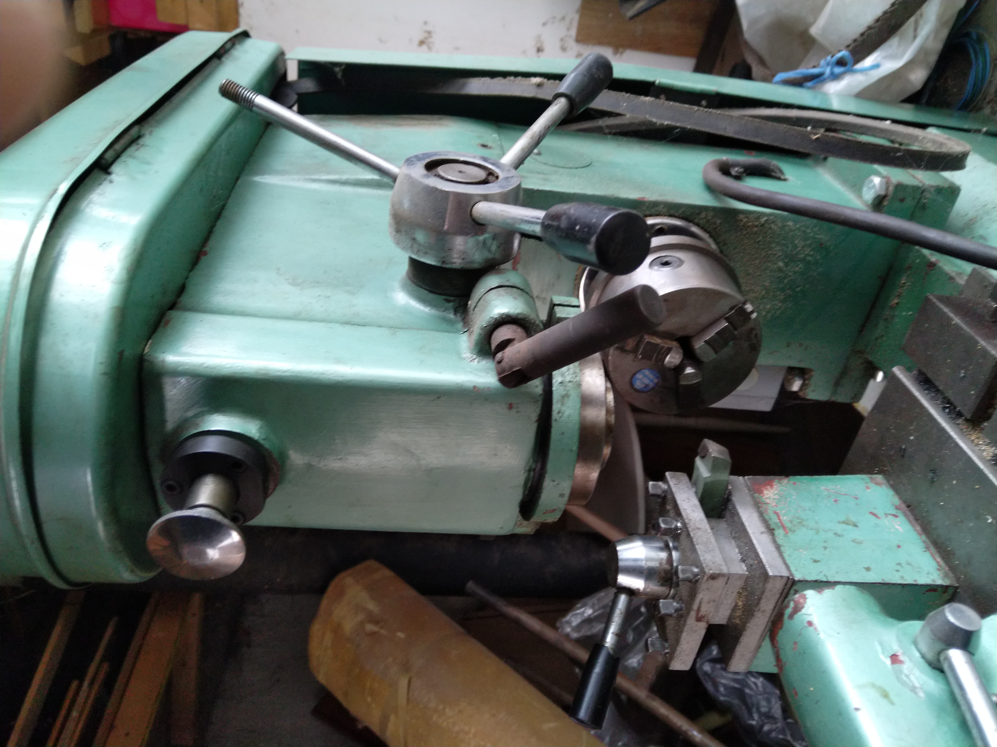

Stroj bol rozlozeny na viacero casti, boli k nemu noze, frezy, par kusov suroveho materialu a pracovny stol. Po zlozeni som zistil, ze na freze zrejme chyba "upinacia hlava"(?) Nie som stojar, takze sa vopred ospravedlnujem ak som pouzil nespravny vyraz. Bolo k tomu podobne male sklucovadlo ako na samotnom sustruhu, niesom si ale isty ci ho freza bezne pouziva aj na upinanie nastrojov a neviem celkom presne ako by som ho tam uchytil.
Hladat nejaky manual na cinsky stroj z doby pred 30 rokov je asi utopia, tak by som chcel poprosit skusenych strojarov o pomoc. Stroj ma mimo ine aj volu v posuvoch, je mozne tento problem napravit? Mam v plane zapojit stroj na frekvencny menic a napajat ho z jednej fazy. Za kazdu radu vopred vdaka.

blahoželám k peknému strojčeku. Možno by bolo fajn odfotiť aj ten upínač ktorý spomínaš (ideálne s nejakým pravítkom pre predstavu o veľkosti) a dutinu, do ktorej by sa mal upnúť (otvor v tom vertikálnom vretene). Je veľmi pravdepodobné, že v tom vretene bude nejaká kužeľová dutina (existujú viaceré typy: Morse kužeľ, strmý kužeľ, možno R8).
Jedna výhoda činskych strojov je, že názov a výrobca sa mení, ale samotná koncepcia stroja minimálne.
Tu som našiel frézku veľmi podobnú ako tá tvoja:
http://en.jinxingjichuang.com/product/d ... ng/22.html
Návod na tej stránke síce nieje, ale myslím že koncepcia stroja je tak jednoduchá, že ani žiaden návod nieje treba. Skús porozmýšľať, či v okolí nemáš niekoho kto má k strojom blízko (možno aj tu na fóre je nejaký tvoj sused), kto by ti ukázal základy.

Viem, ze tie fotky nie su kvalitne ale priestor v ktorom som fotil mi nedal lepsiu moznost zaberu. Planujem nafotit vsetky potrebne detaily aj komplet stroj, len som chcel najprv zistit ci sa tu najde trocha ochoty poradit kedze aj mne ako laikovy je jasne ze stroj je trochu nestandardny.
zverodoktor píše: 27. 3. 2024, 8:17 Návod na tej stránke síce nieje, ale myslím že koncepcia stroja je tak jednoduchá, že ani žiaden návod nieje treba. Skús porozmýšľať, či v okolí nemáš niekoho kto má k strojom blízko (možno aj tu na fóre je nejaký tvoj sused), kto by ti ukázal základy.
Som z Povazskej Bystrice, kde pred padom rezimu figuroval jeden z najvacsich podnikov v kraji - "Povazske Strojarne". Vela ludi v okoli su/boli strojarsky veterani z tohto (uz neexistujuceho) podniku. Bohuzial vacsinou uz dochodcovia ktori si toho moc nepamataju alebo "specialisti" na nejaky specificky proces (kovanie, brusenie, odlievanie....) Nasiel som pana ktory je sustruznikom uz cez 30 rokov, venoval sa specialnej vyrobe (Luger 9mm pistole v Pov. Strojarnach) ale z diskusie s nim uz teraz viem ze k samotnej freze mi toho moc nepovie.

K tomu stroju nieje v podstate treba návod. Je to najjednoduchšia koncepcia, ktorá pripadá do úvahy. Ty nepotrebuješ špeciálny návod k tomuto stroju. Keď nájdeš niekoho kto niekedy stál pri sústruhu a frézke, bude ti vedieť poradiť všetko čo potrebuješ na to, aby si zo strojom mohol pracovať. A potrebuješ načerpať základy obrábania.
Potrebuješ aby ti niekto vysvetlil, ako funguje upínač, ako skľučovadlo, aké nástroje a náradie si máš k tomuto stroju kúpiť. Ak aj kedysi dávno k tomuto stroju existoval nejaký návod, obsahoval skôr pracovné parametre (priemer nad ložom, dĺžku obrobku, výkon motora...) a možno pár obrázkov. Ak čakáš že tam boli podrobnosti o práci na stroji, tak to tam nieje ani v návodoch k dnešným strojom. Nejak sa automaticky predpokladalo ( a predpokladá), že ak si továreň kúpila stroj, mala dostatok v obore kvalifikovaného personálu na jeho používanie.
Naviac tvoj stroj nieje koncepčne žiadny neštandard, číňan tento typ sústruho-fréz vyrába vo veľkom dodnes, jediný rozdiel je vo farbe a detailoch.
Kúp si na antikvariáte nejakú staršiu knihu o frézovaní a sústružení (moja obľúbená báza je Heinrich Gerling: O obráběcích strojích a obrábění) kde sa dozvieš 90% podstatného. Je zhruba z rovnakého obdobia ako tvoj stroj.
A skús osloviť miestneho člena QWER, je to skúsený obrábač v tvojom okolí.
