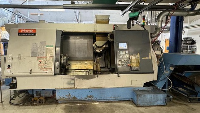

Nabídka pětiosého frézovacího / soustružnického obráběcího centra Mazak Integrex 400-2Y
Max. délka obrobku 1508 mm
Max soustružený průměr 610 mm
Max průměr nad ložem 390 mm
Rozjezdy X/Z - 580/1605 mm
Vřeteno otáčky (main sp) 6000 rpm
Vrtání vřetene 88 mm
Počet pozic v zásobníku nástrojů 40
Ovládání:
Mazatrol PC Fusion 640 MT
Vybaveno:
3-čelisťové w/centrifugal adjustment sklíčidlo
různé čelisti
různé upínače nástrojů
cena: 600 tis. Kč
Ovládání:
Vybaveno:
různé čelisti
cena: 600 tis. Kč

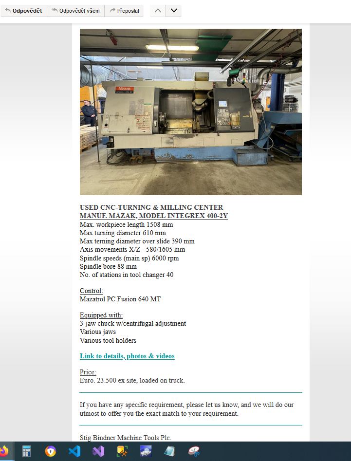

Nabídka mi přišla e-mailem ze zahraničí, tak jsem si říkal, že bych se podělil. Chodí jich desítky týdně, ale tahle se mi zdála po hodně dlouhé době jako zajímavá. A je tady diskuzní forum, tak přesně z toho důvodu se to sem hodí dát... a jsem rád za tvou reakci na zamyšlení
