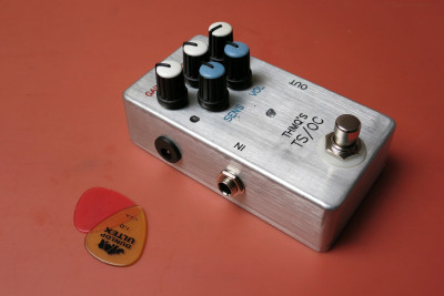

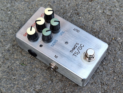

Lukas_2 píše: ↑8. 4. 2024, 2:05 Ať už jde o texty vystouplé..
Co přesně myslíš? Že je odgravírované pozadí textu? A barva má být na tom pozadí nebo na textu?
Btw. mě tam i po skoro devíti letech stále pěkně drží laky na nechty, čínské čudlíky vybledly víc :)
2015
2015
2024
2024
