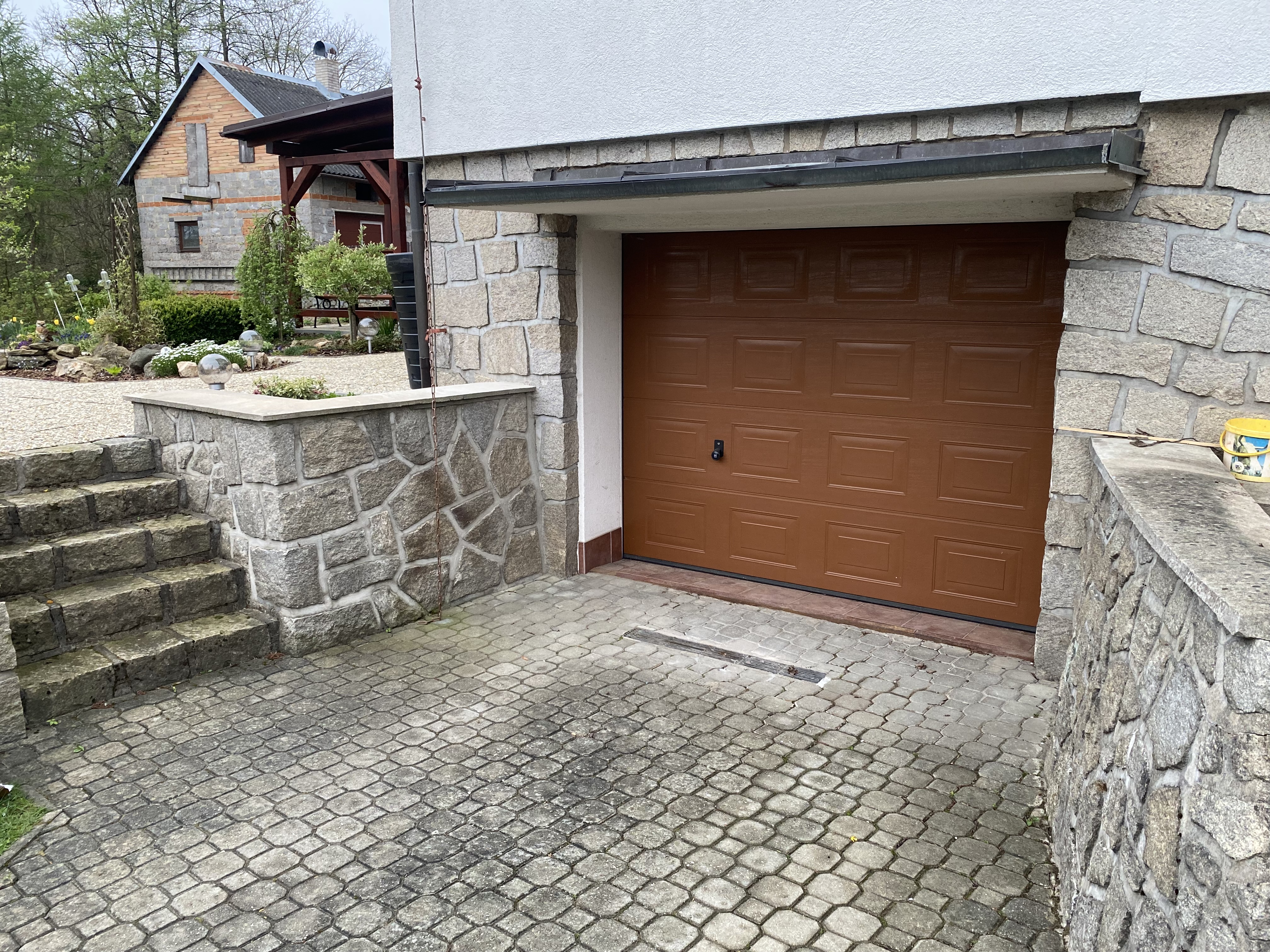

tento rok mám v plánu rozšířit dílnu o další místnost, původně garáž vybouráním příčky a spojením obou místností. Řeším ale problém s vraty.
Celá rodina včetně mě používá průchod sklepem a garáží jako cestu na zahradu a proto bývají vrata někdy i celý den otevřená. V létě by to asi tolik nevadilo, horší je ale jarní a podzimní období, kdy se už topí a celkově by to strojům a dalším věcem moc neprospívalo.
Vrata mám klasická sekční Hörmann a rád bych na nich měl integrovaný dveře, který by celou situaci vyřešily. Výrobce ale dodatečnou montáž nedělá a musel bych si u nich objednat komplet nový vrata s dveřmi za cca 60. tisíc Kč….. :oops:
Neřešil jste někdo podobnou situaci? Našel jsem jednu firmu, která údajně dělá dodatečnou montáž dveří ale bez jakýkoliv recenzí…
Stávající vrata fungují přes 15.let bez jediný závady a jsou v dobrým stavu. Nechci je zbytečně vyhazovat, protože pochybuju, že bych je dokázal prodat.

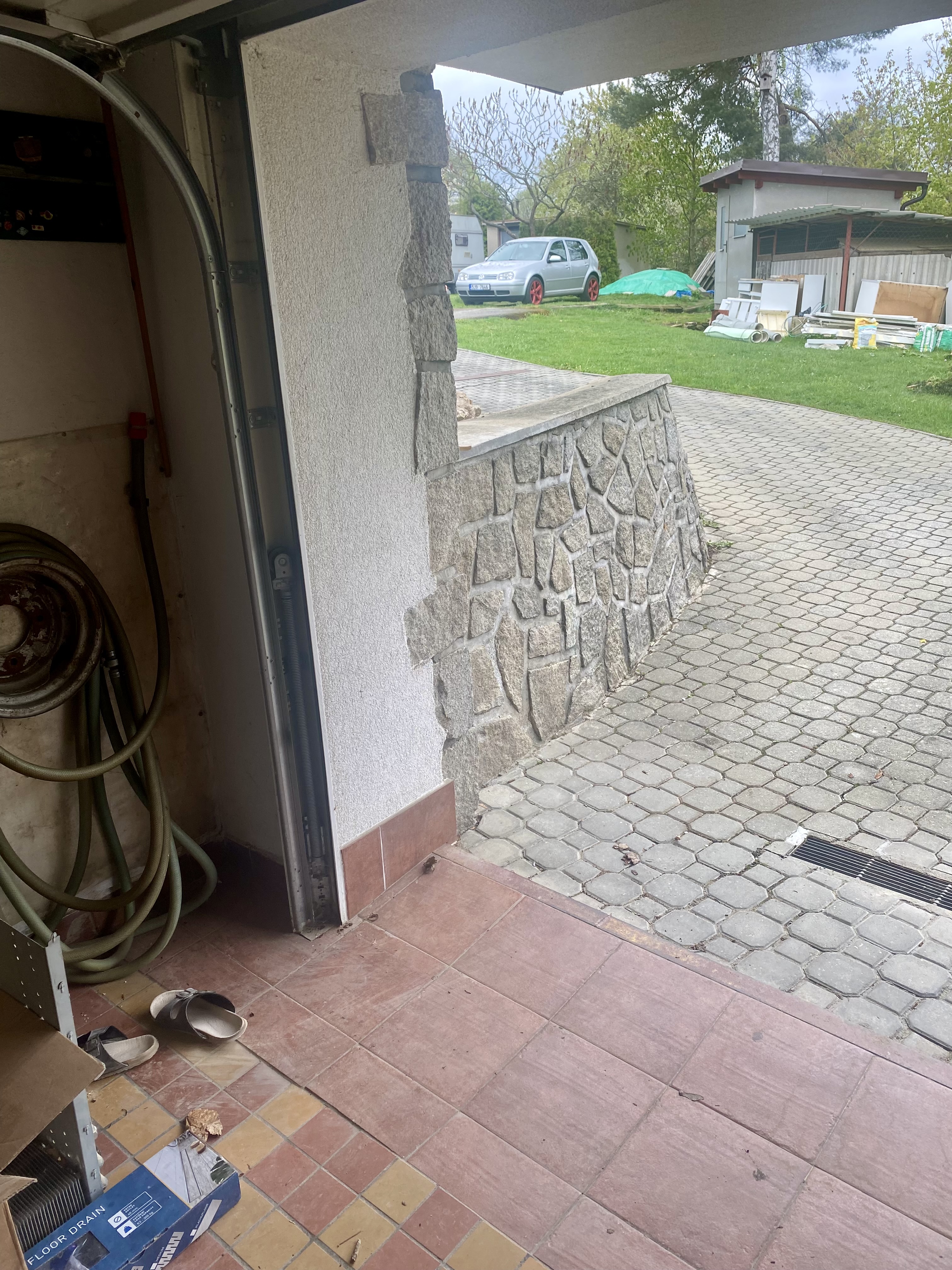

podle fotky odbourání kusu té žulové zídky vpravo (???)

testone píše: 17. 4. 2024, 7:59 dal bych přednost vybourání dalších normálních samostatných dveří i za cenu větších stavebních úprav
O kroucení vrat jsem už taky někde četl ale zatím moc nevěřil. Díky za poznatek.
Dveře vedle vrat bohužel nepůjdou. Hned vedle je příčka

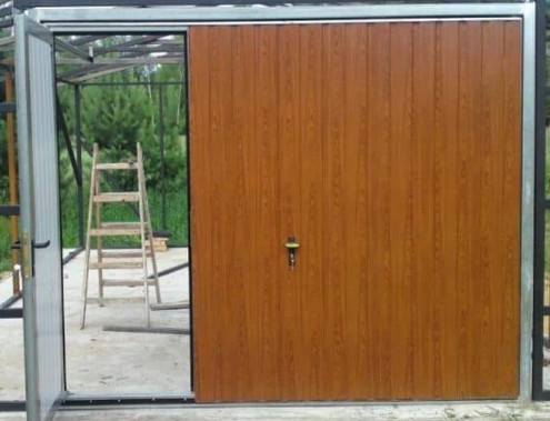

O co přidat ještě jedny vrata? Pokud se tam nejezdí autem. Něco takového

dobrej nápad
udělat tam dvoukřídlý nesymetrický normální otevírací 1/3 dveře + 2/3 vrata
při vhodně vymyšlené geometrii pantů se ty křídla můžou otevírat do kopce, aby tam nevadil vjezd do kopce
