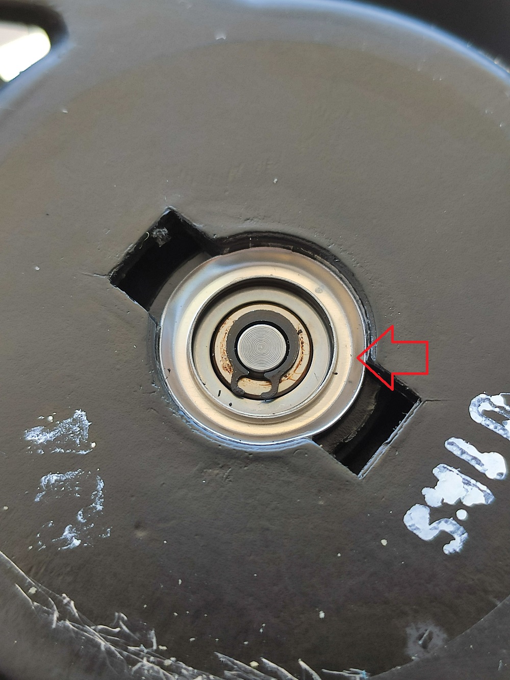

vyměňuji ložiska na větším ventilátoru. Při tom je potřeba odstranit stříbrný pojistný kroužek nalisovaný v díře a maličkou segerovku. Ten pojistný kroužek jsem páčil šroubovákem, takže se zdeformoval (lepší postup by možná bylo celé to vylisovat z druhé strany....) a segerovka mi samozřejmě ustřelila a už jsem ji nenašel.
Nevíte náhodou, jestli se takový pojistný kroužek dá běžně koupit. Je nalisovaný v díře o průměru 14 mm. A kdybyste věděli , ke koupit přesně takovou segerovku (do drážky průměr 3,5 mm), tak budu taky rád. I když tu segerovku tam samozřejmě můžu dát i jiný typ.

Bezne to maju v spojovacom materiali alebo obchod s loziskami.
Ja som naposledy kupil sadu mnoho kusov a druhov za cca 8eur. Boli tam aj taketo.

Jestli píšeš o segerovkách, tak ano, ty umím koupit, akorát nevím, jestli se dělá na hřídel 3,5mm.
Co ten stříbrný kroužek do díry (14mm)?
