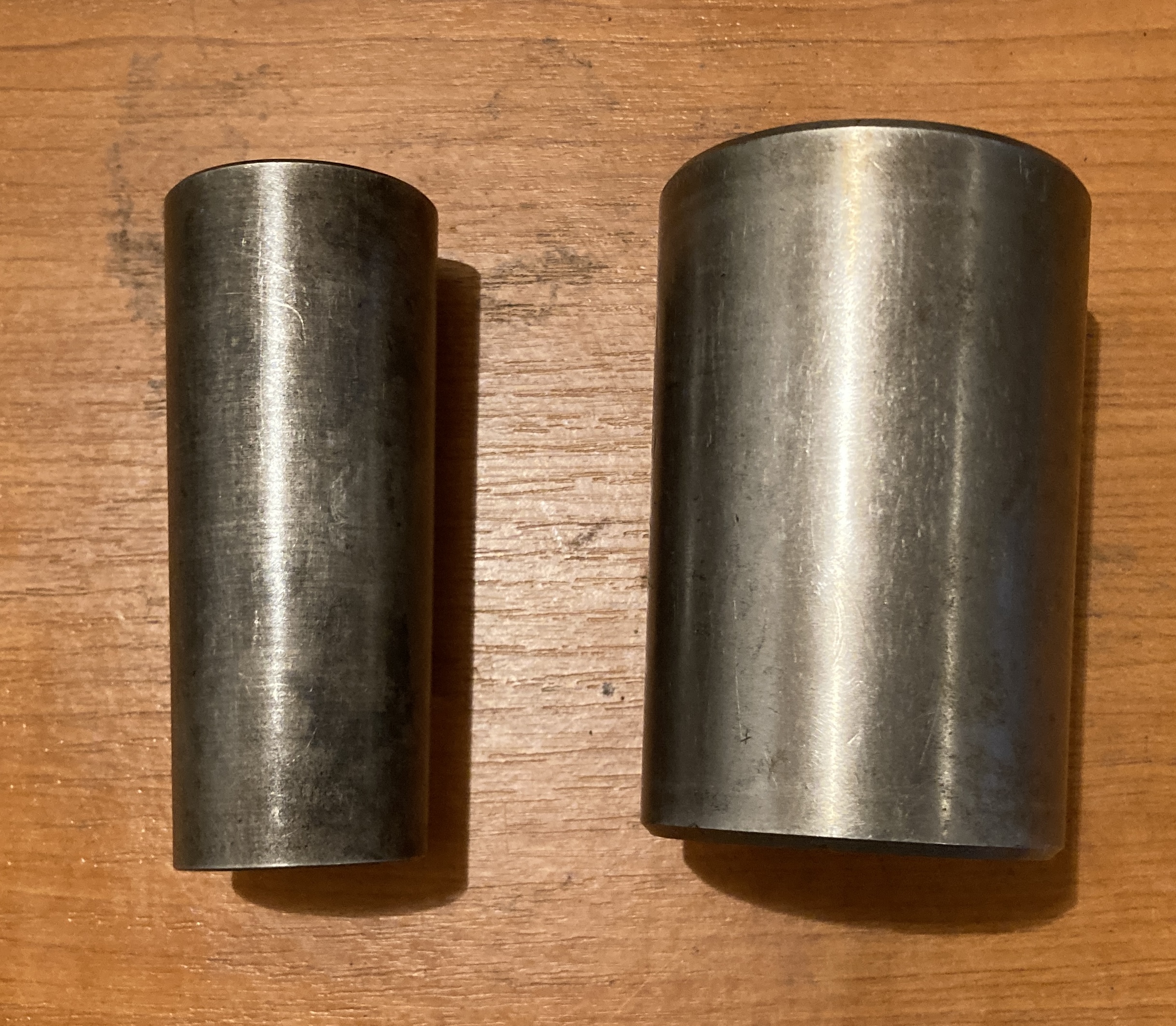

Pekny podvecer,
Nasiel som tieto dve redukcie a rad by som pochopil wo co go :)

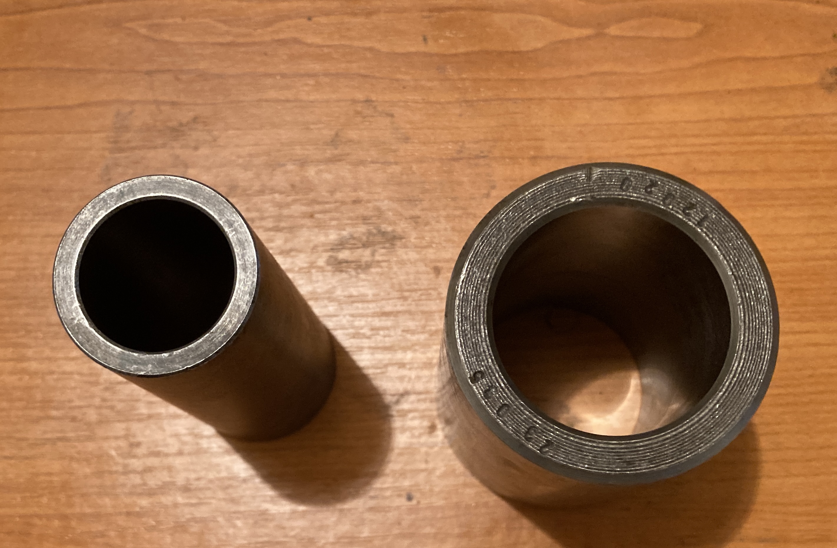

Ta hrubsia ma vonkajsi mk6, vnutro mk5, ale s tym ze do mk6 diery vlezie moc hlboko, zapadne asi 6cm dovnutra. Mk5 diera je ok. K comu to moze sluzit? Napada ma jedine ze niekto zbrusil vonkajsok ale ajtak mi to nedava zmysel ze naco by to bolo dobre.

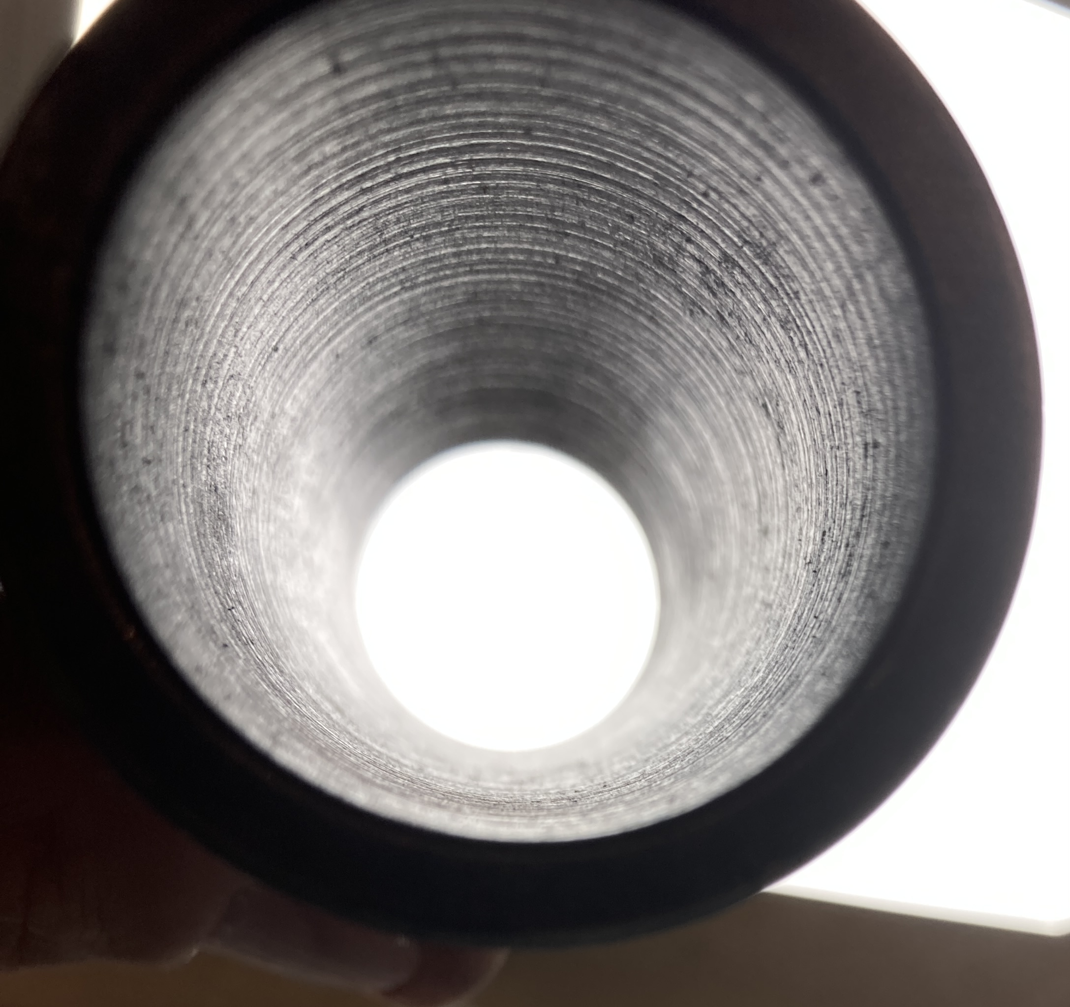

Ta tensia ma vonkajsok metricky, vnutro mk3, ale s tym ze povrch vnutra je dost nahrubo.
Inak kludne to predam/zamenim, mne to je k nicomu...:) Dakujem

No a ta velká je opravdu mk 6? není to náhodou kužel metrichý 60 ?? (největší průměr kuželu má něco kolem 60mm až 60,3mm. to by pak byla redukce napr. do starého prac. děličky nástrojové brusky bn 102.
U té malé bych řekl, že to je nepodařená redukce se špatným přídavkem tak to nevyšlo při broušení nebo to vůbec nebyl úmysl brousit....
