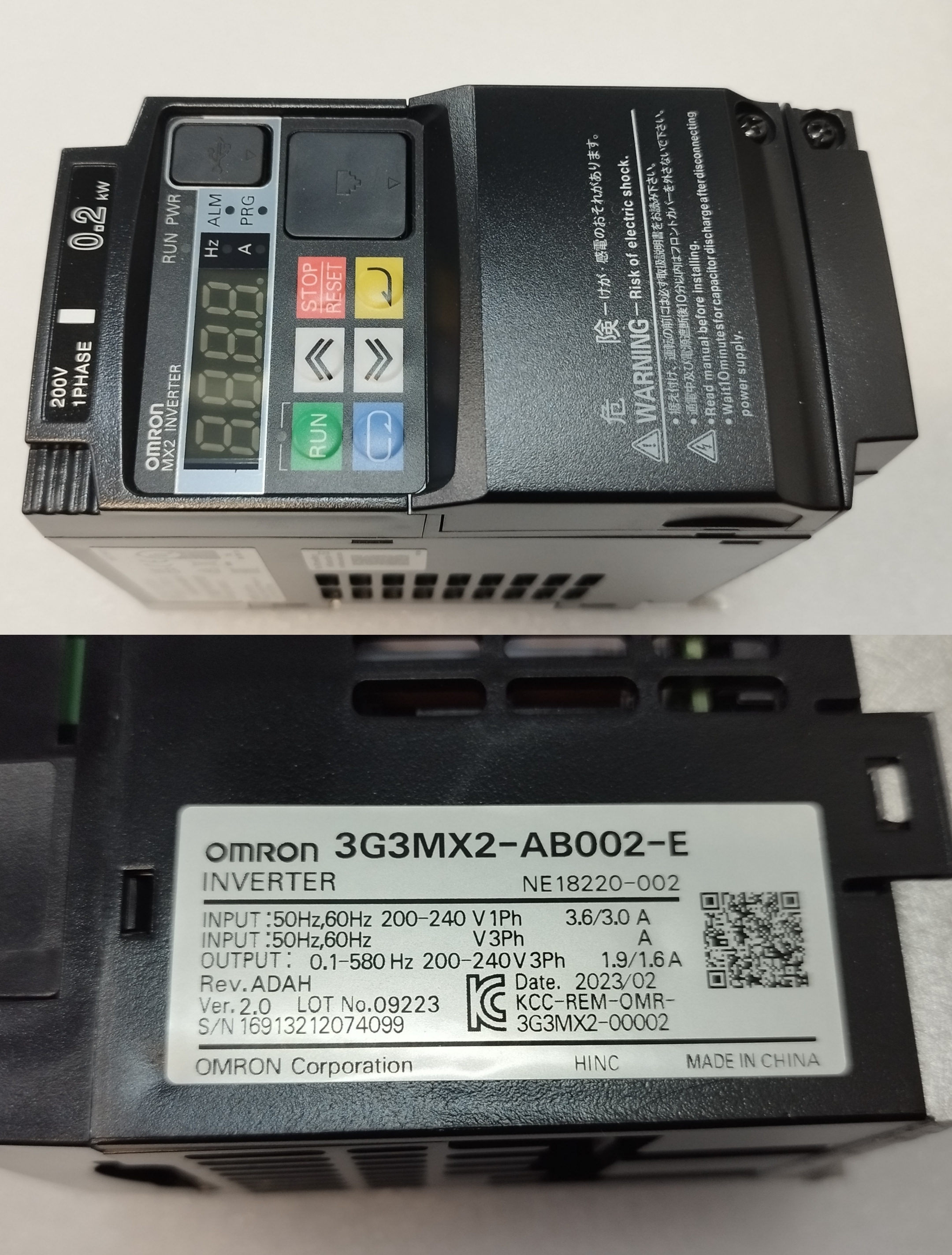

Mám malý dotaz.
Je na f měničích dostupný parametr pro automatické vypnutí po nastaveném čase?
Jedná se o tento měnič. Mělo by sloužit k pohonu medometu.
Díky

jenicek
- Příspěvky: 1952
- Registrován: 17. 9. 2018, 9:35
- Bydliště: Vedle Trautenberka
Pochybuju
Ale většina měničů má možnost řízení signálem třeba 0/24V, takže obyčejný časový relé a popropojovat.

Neřekl bych, ale šlo by to obejít extra dlouhou rozběhovou a doběhovou rampou, ale netucha kolik má omron jako maximum. Jinak přesně jak píše běhavá breberka

To by asi chtělo digitální časové relé, to analogové co mám má nastavení +- autobus.

Nejsem si jisty, ale myslim, ze to MX2 neumi.
Jedine jak me napada to bez dalsiho hw udelat -jsou tam dva programovatelne vystupy (myslim 11 a 12), u kterych si muzes i v sw i na panelu nastavit funkci delay. Je to v 'C' parametrech. Ale jde to nastavit jen na par minut maximalne, nejsem si jisty, nemam tu navod a mozna by ti to i stacilo. Ten vystup pak muzes primo proklemovat na dalsi multifunckni vstup nakonfigurovany jako stop nebo trip a ten ti pak menic vypne. Musis se podivat do manualu.
Jednodussi na nastavovani a vubec bys ale mel to externi casove rele.

Co jsem na to letmo koukl, tak smart svorky umí odčasovat max 100 sekund. Pak je tam ještě jeden časovač, ale ten umí časovat jenom celé hodiny - to asi nechceš.Dawe píše: ↑20. 5. 2024, 8:00 Nejsem si jisty, ale myslim, ze to MX2 neumi.
Pokud chceš použít ten MX měnič, tak jenom časové relé. Nebo jestli to má Modbus přes RS485, tak se nechá udělat časovač přes arduino. Ale dá to trochu práce.
Tu funkci časovače má Siemens micromaster 440. Mám to na míchačce plnidel - je tam tlačítko start a stop. Pomalý rozběh a časovač 1 hodina, když to obsluha zapomene vypnout.
Je to přes programovatelnou logiku parametr P2849 - jde tam časovat v sekundách a minutách s rozsahem 0 až 9999. Mělo by to jít i na měniči SINAMICS V20 - ty jsou i nové za rozumnou cenu, ale nastavování složitěkších funkcí je o nervy.

Po dnešním hovoru jsme došli k závěru, že lepší než auto stop by byla po určité době další navazující frekvence. Samozřejmě pokud by to šlo nastavit z operačního panelu na měniči.

To tam máš. Buď parametry A141 až A143. Nebo A145 a A146.

Tyto parametry sice slouží ke změně frekvence, ale nikde jsem nenašel jak nastavit okamžik ( čas) kdy se měnič přepne na druhou frekvenci.

U toho prvního si mixuješ třeba vstup za panelu se vstupem analogovým, tam dáš externí relé od časovače.
U toho druhého přičítaš signál když sepneš externě vstupní svorku. Sám měnič to nedá.
Osobně bych to řešil výměnou za Micromaster 440, který to umí sám o sobě. Nebo požádal někoho, aby dal dohromady arduino, displej, relé a výstup 0-10V a naprogramoval průběh podle potřeby.

Hledej měniče s PLC funkcí. Omrony neznám, ale téměř každý číňan to má. Zcela jistě např. SUSWE 320 nebo ZUKED 320. Také NFlixiny to umějí. Ty měniče stojí pár korun. Takže za cenu jednoho Omrona jich máš asi tak pět.
