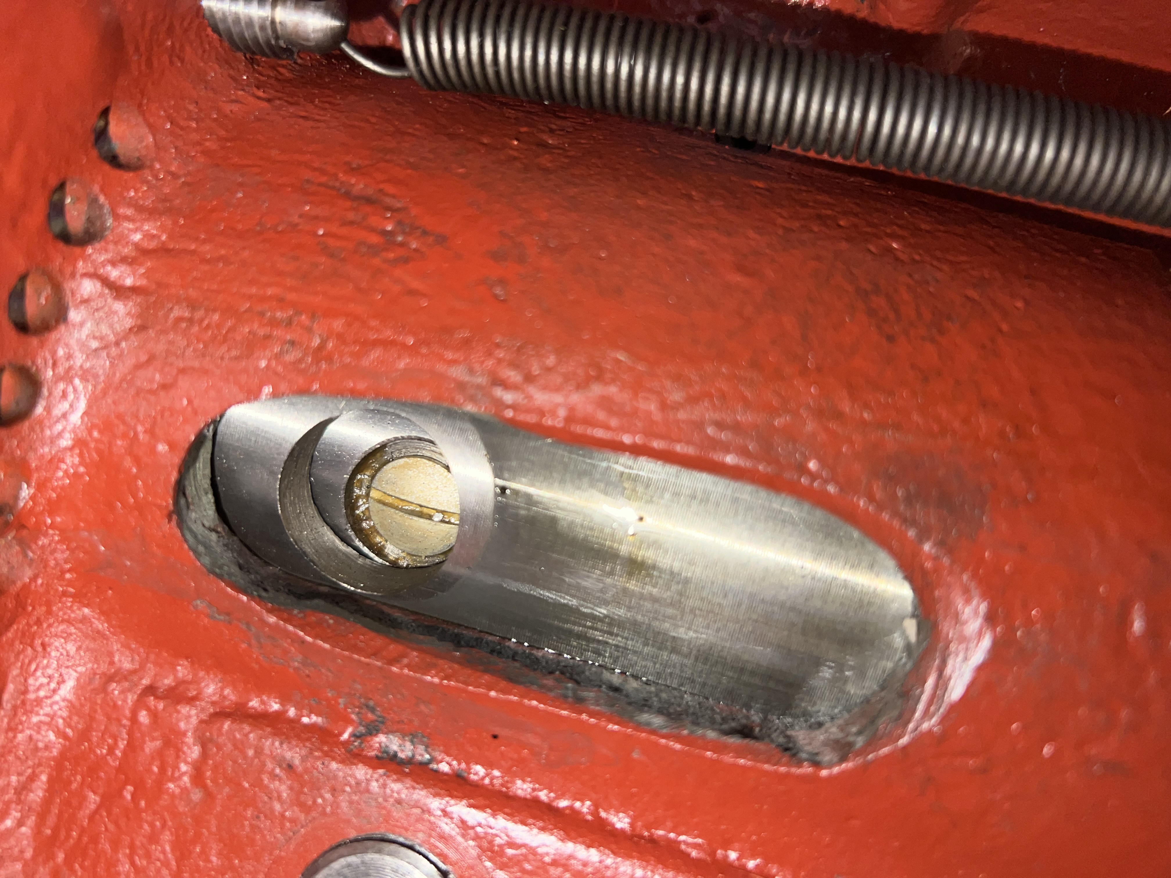

Stal jsem se hrdým majitelem majitelem brusky na závitové očka TOS BNO4, měl bych dotaz zda někdo nedisponuje návodem na tuto brusku. Zajímala by mě údržba a mazání hlavně toho vřetene které se točí docela rychle. Našel jsem tam šroubek, předpokládám že se tam bude nalívat nějaký řídký olej který se vcucne do nějakých plstí které to budou odkapávat na ložiska. Popř. neměl by někdo nějaké videjko toho jak se na tom má brousit? Děkuji moc

Máš toho na tom obrázku trošku málo,měl by ses polepšit..
Vřeteno se maže olejem,který strhábá proud vzduchu,procházející přes takový docela velký přimazávač. Vzduch,který profoukne přes vřeteno potom dělá přetlak v prostoru,kde se vřeteno pohybuje a odfukuje brusivo - na tom krku je přípojka na odsávání. Bez těchhle dvou věcí na tom nejde rozumně dělat.Na tom krku ti chybí dělička s futrama na různé průměry oček /nebo taková ta kanálová mříž na broušení oček jen tak od ruky-což je taková nepoznatelně lepší verze broušení oček držených v ruce jedné , fortunou drženou v ruce druhé..

Ahoj, promiň za tu dobu co jsem neodpovídal, ano vím že toho mám málo, odsávání už mám zajištěné, ten “držák” jeden taky, teď dotaz… ten držák s děličkou mi stačí jeden nebo musí být na každý průměr očka jiný držák?? Tu plošku na to volné broušení už jsem taky vysoustružil. Nejhorší je to mazání, furt tak nějak laboruji jaký přetlak do toho vřetene pouštět, mám tu profi chlazení mlhou z cnc frézek, přemýšlím že bych použil toto, fungovat by to mohlo, jen se trochu bojím toho přetlaku

K tomu přimazávání :
Tlak vzduchu redukuj na 0,15 až 0,2 Ba a průtok škrticím ventilem.
To vlastní přimazávání použij třeba tohle :
https://aukro.cz/festo-loe-3-8-d-midi-7057632834
- nebo něco podobného. Je to na tyhle účely přímo dělané. Seřiď ho tak aby odkapávala cca 1 kapička za dvě až tři vteřiny. To mlhové chlazení asi není moc vhodné.
