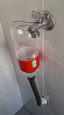

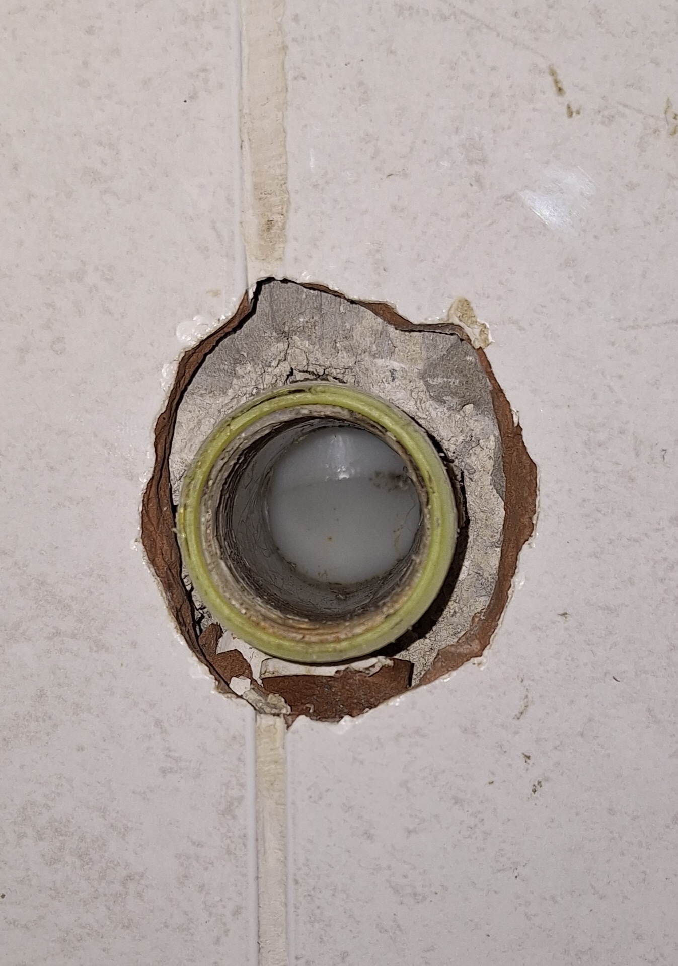

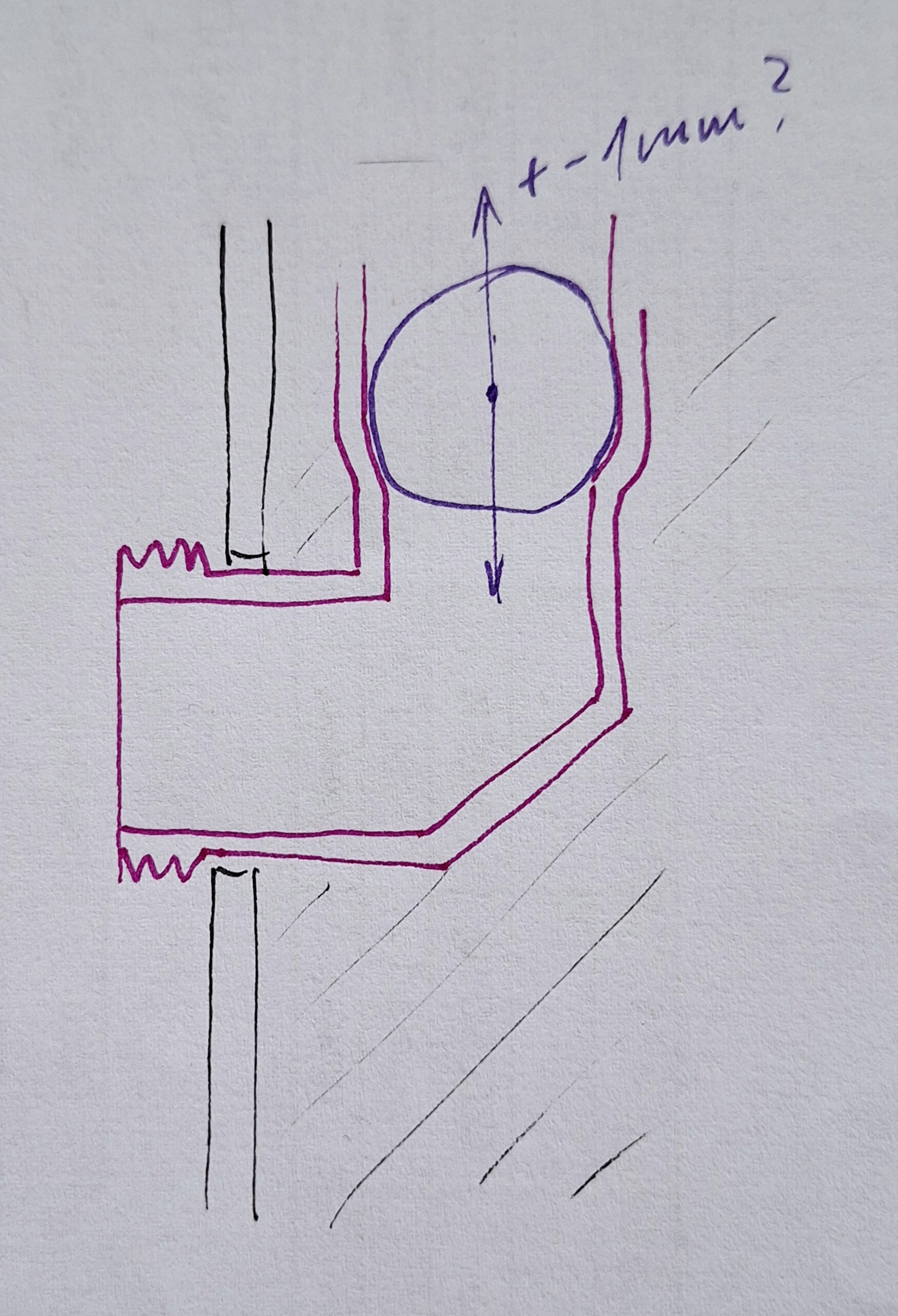

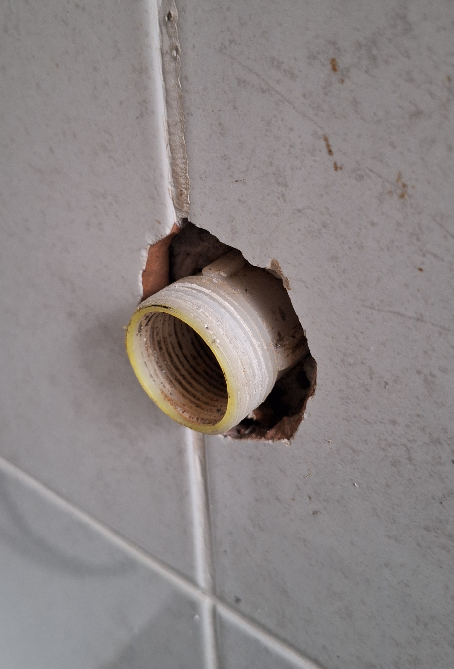

neodtéká nám voda z pračky, je ucpaný odtok ve zdi. Snažím se ho vyčistit, myslel jsem, že ho něčím protáhnu, ale hned za rohem jsem narazil a to doslova na nějakou kuličku nebo co to je (odhaduji čistě hmatem). Počítám, že tam má funkci zpětného ventilu (dá se s ní malinko - cca 1mm - hnout) a není mi jasné, jak se má pak takový otdok v případě zanesení čistit. To to mám vybourat? Nebo nějaká chemie? Kompresor to profoukne, ale k ničemu to nevede.
Dík, T.

to bude asi podomítkový sifon - docela blbej vynález
teda běžně se to dává tak že jde jeden obklad oddělat .
https://www.plasteko.cz/pic_zbozi/15364.jpg
něco jako tu : https://eshop.bomamilevsko.cz/vnitrni-d ... kovy+sifon

Mám dvě velikosti - ne blbost - nějak mi to z fotky připadlo žeta koule je vidět , ale to je stěna kolena.

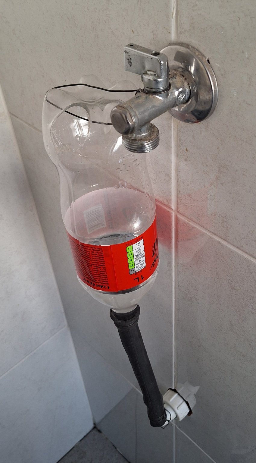

Akce :) Zatím zkouším ocet kvasný lihový na kámen, pak tu máme i něco odmašťovacího, snad to nežere PET nebo gumu :D T.

OK, naleju tam místního Krtka (pan domácí našel v zásobách), dík! Ale teda ocet už také zaůřadoval, kulička se hýbe lehce (škoda, že nevím, jaký má mít plný rozjezd, teď to odhaduji tak na 2mm) a když do té PETky naleju čistou vodu, zmizne z ní docela svižně (před octem si dala dost na čas).
